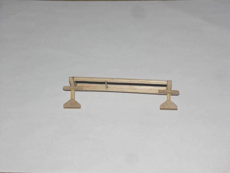

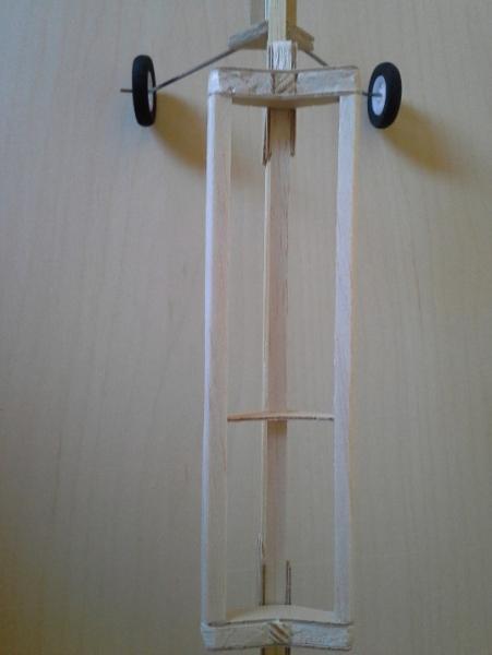

Vesla Opublikowano 12 Lipca 2014 Autor Opublikowano 12 Lipca 2014 Koledzy. Moźecie zrobić zdjęcia "siodła pod skrzydła". Pokazujące jak ono jest zbudowane.
Olecki75 Opublikowano 12 Lipca 2014 Opublikowano 12 Lipca 2014 Koledzy. Moźecie zrobić zdjęcia "siodła pod skrzydła". Pokazujące jak ono jest zbudowane.
Vesla Opublikowano 12 Lipca 2014 Autor Opublikowano 12 Lipca 2014 Dzięki. A jeżeli jeszcze można to ujęcie ukazujące przód i górę. :-) (Ale mam wymagania jak panna na sesji foto )
Vesla Opublikowano 14 Lipca 2014 Autor Opublikowano 14 Lipca 2014 Tak, dziękuję. Tak to właśnie zbudowałem.
