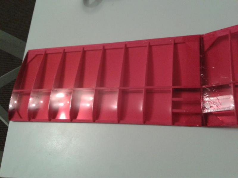

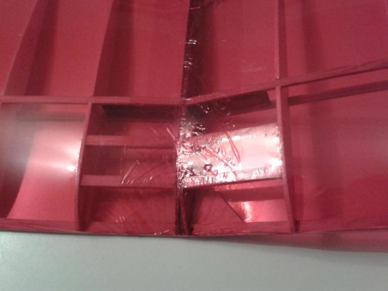

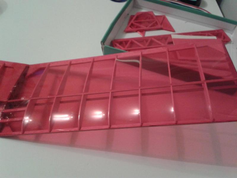

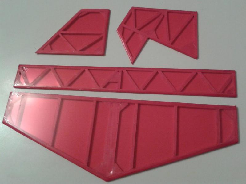

Vesla Opublikowano 27 Lipca 2014 Autor Opublikowano 27 Lipca 2014 Znalazła się chwila przerwy i czas na to aby podłubać przy patyczaku. A, że jak pisałem wcześniej, folia Solarfilm Light wreszcie dotarła to pod parę poszło żelazko i mam za sobą nakładanie poszycia. Poszło łatwo, aczkolwiek nie ustrzegłem się kilku błędów. Z czasem pewnie nabiorę wprawy. W celu wzmocnienia części gdzie przyjdzie gumka postanowiłem położyć drugą warstwę. Niestety nie wyszła najlepiej :-) Reszta skrzydła wydaje mi się ok. Późniejsza kontrola wykazała, że skrzydła są lekko skręcone. Lewe ma wznios ujemny, prawe dodatni. ok. 1 stopnia na skrzydło. Nie mam pojęcia jak to wyprostować. Skręcanie w drugą stronę powoduje marszczenie się poszycia. Jak się nie uda zostaje liczyć, że nie będzie to powodowało zbytniego skręcania w lewo :-)
GiulioN Opublikowano 27 Lipca 2014 Opublikowano 27 Lipca 2014 Późniejsza kontrola wykazała, że skrzydła są lekko skręcone. Lewe ma wznios ujemny, prawe dodatni. ok. 1 stopnia na skrzydło. Nie mam pojęcia jak to wyprostować. Skręcanie w drugą stronę powoduje marszczenie się poszycia. Dlatego folię się podgrzewa oplaraką/suszarką po skręceniu, aby zmarszczki zniknęły i pokrycie się naprężyło, powodując "prostowanie" zwichrowania.
Qba007x Opublikowano 27 Lipca 2014 Opublikowano 27 Lipca 2014 Druga warstwa folii jest zbyteczna, a wręcz nie wskazana bo nie da się jej estetycznie naciągnąć. Natomiast poszycie w tym miejscu nie pęknie od gumki trzymającej skrzydła. Co do zwichrowania to proponuję na siłę zwichrować skrzydło w przeciwną stronę i wtedy naciągnąć pomarszczoną folię. Powinno pomóc.
Vesla Opublikowano 27 Lipca 2014 Autor Opublikowano 27 Lipca 2014 Lekko skręciłem skrzydło. Zastosowałem suszarkę i pomogło. Dziękuję. Teraz pracuję nad podwoziem.
