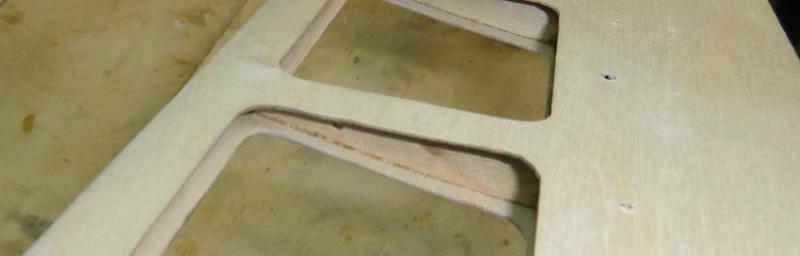

Alex Opublikowano 11 Czerwca 2015 Autor Opublikowano 11 Czerwca 2015 Dzięki, jeszcze żeby to chciało polecieć. Ostatnio testowałem napęd i te 2.4 kW to ściema. Wychodzi z pomiarów niecałe 1300 W. Obawiam się czy nie zabraknie mocy. Ale za to jestem bardzo zadowolony ze sklejenia łopat. Deska, a właściwie przyrząd montażowy zdał egzamin na 100%. Miejsca sklejenia wyglądają ładnie i równo nasączone, klej jest tam gdzie powinien.

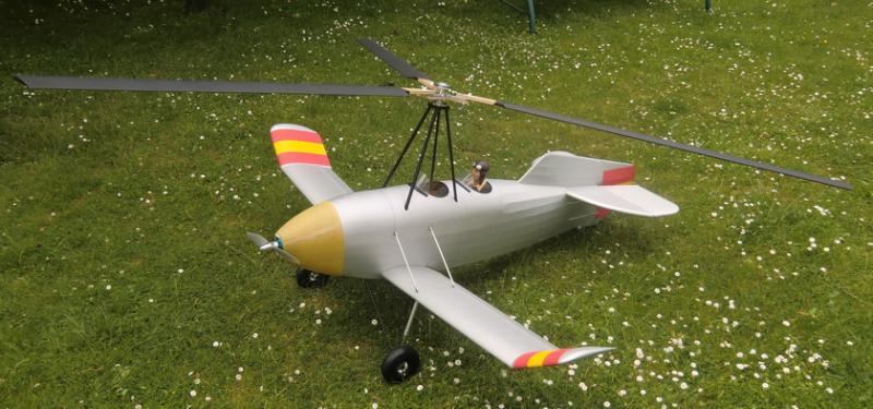

Alex Opublikowano 23 Czerwca 2015 Autor Opublikowano 23 Czerwca 2015 Czekam na stabilniejszą pogodę, być może w czwartek będzie ładnie. Wczoraj model udało mi się poskładać, i przymierzyć do samochodu. Niestety nie zdołałem przetestować napędu, bo się rozpadało. Zrobiłem tylko zdjęcie. Ale najważniejsze, że mieści się w samochodzie. 2

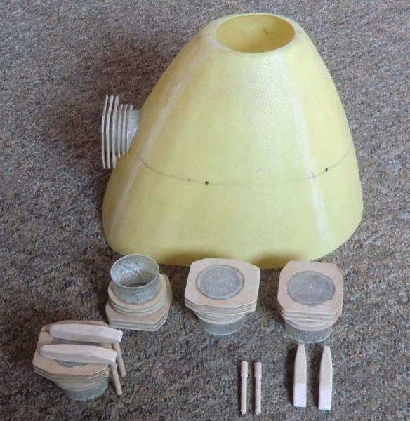

Alex Opublikowano 1 Sierpnia 2015 Autor Opublikowano 1 Sierpnia 2015 Widocznie ma źle dobrane obciążenie powierzchni tarczy wirnika. Przy obciążeniu do 10g/dcm2 wiatrakowiec powinien lądować łagodnie na autorotacji. Mój przy średnicy wirnika 3m może ważyć do 7kg (3,14 * 15 dcm * 10 = 7065 g) . Niestety im większy wirnik tym większe obciążenie mocy silnika. W czasie prób okazało się, że jedne z ogniw w baterii padło. Przerobiłem pakiet na 9s, powinno wystarczyć. Zabrałem się za osłonę silnika, a dokładnie za atrapy cylindrów, zobaczymy co z tego wyjdzie. Walczę z niepotrzebną masą, bo model nie wymaga doważenia z przodu, a wręcz przeciwnie.
