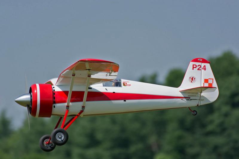

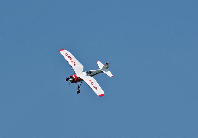

Pit Opublikowano 6 Lipca 2014 Opublikowano 6 Lipca 2014 Panie Piotrze bardzo ładnie wykonany model ale szkoda, że odszedł dość mocno od oryginału. Dlaczego Puławski a nie Jakimuk?
Pioterek Opublikowano 7 Lipca 2014 Autor Opublikowano 7 Lipca 2014 Panie Piotrze bardzo ładnie wykonany model ale szkoda, że odszedł dość mocno od oryginału. Dlaczego Puławski a nie Jakimuk? Zmiany w modelu są zasadniczo dwie: Wysunięte do przodu podwozie - dysponuję tylko lotniskiem trawiastym o nie zawsze idealnej trawie , więc przy podwoziu umieszczonym blisko ŚĆ jak to jest w oryginale, łatwo można zaliczyć kapotaż Przedłużony o 20 mm przód modelu - dzięki temu nie trzeba było używać ołowianego balastu do wyważenia modelu. Wyważenie zostało osiągnięte samym tylko wyposażeniem. To przedłużenie nie jest optycznie widoczne - nie zauważalne. Więc zmiany w sumie niewielkie i logiczne. Nie wiem czy zwróciłeś uwagę, że większość opisów z budowy PZL P.11-P.24 na forum sprowadza się do pokazywania wykonywanych drobiazgowych szczegółów makiety nad którymi się wszyscy zachwycają, ale gdy przychodzi czas latania temat jakby cichnie - czasami pojawi się jakiś film. Mój model to pół-makieta i przede wszystkim radość z latania - po ten model zrobiłem. W przypadku napędu EP wszystkie drobiazgi makietyzujące obciążają dodatkowo model i co jest nie wskazane. W locie i tak szczegółów nie widać. A latać model lata bardzo dobrze, bezpiecznie i jak zauważyłeś lekko - bo jest lekki Każda fabryczna pół-makieta ARF odbiega od oryginału. Jest często przedłużona ( w przód lub w tył) ma powiększone stateczniki, podwozie odbiegające od oryginału, często miewa uproszczone kształty, detale i nikt się temu nie dziwi. Powstała nawet kategoria pół-makiet, które są dopuszczane i uczestniczą w zawodach makiet. Mój PZL P.24 w takim wykonaniu jak jest mógłby w nich uczestniczyć. Dlaczego model "Puławski" - dlatego że Z.Puławski stworzył podwaliny pod rodzinę samolotów z mewim płatem i zaprojektował pierwsze samoloty. W.Jakimiuk potem ten projekt dalej rozwijał i doskonalił. Do dzisiaj funkcjonuje wśród modelarzy i lotników pojęcie "puławszczaki" dla określenia samolotów tej rodziny. Chciałem przypomnieć osobę konstruktora. Gdyby interesowało Ciebie coś więcej, znajdziesz całą opisaną budowy historię tego modelu pod adresem: http://pfmrc.eu/index.php?/topic/41177-pzl-p-24-ep-z-modelesuchockipl/
Pioterek Opublikowano 7 Lipca 2014 Autor Opublikowano 7 Lipca 2014 Dziękuję, to zasługa fotografa Krzysztofa Szulkowskiego z Lublina, który porobił piękne zdjęcia modelu w locie.
