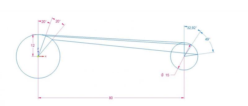

TeBe Opublikowano 12 Lipca 2014 Opublikowano 12 Lipca 2014 Zapewne istnieje jakiś patent (kinematyczny), tylko ja go nie potrafię znaleźć. Pytanie brzmi: Jak na 1 kanale i kabelku Y zrobić różnicowe wychylenia lotek? Czyli do góry 2-3 x więcej niż do dołu. Macie na to jakiś patent?
kojani Opublikowano 12 Lipca 2014 Opublikowano 12 Lipca 2014 Niesymetryczne - w stosunku do punktu zerowego serwa - zamocowanie orczyków.

TeBe Opublikowano 12 Lipca 2014 Autor Opublikowano 12 Lipca 2014 Rozumiem. Ale tym sposobem chyba nie osiągnę dużego zróżnicowania. Tak czy inaczej dziękuję za wyjaśnienie.
kojani Opublikowano 12 Lipca 2014 Opublikowano 12 Lipca 2014 Rozumiem. Ale tym sposobem chyba nie osiągnę dużego zróżnicowania. Tak czy inaczej dziękuję za wyjaśnienie. Można - np. dodatkowy orczyk pośredni z przełożeniem - ale bezpieczniej i pewniej sterować z kanałów oddzielnych.

BRoman Opublikowano 13 Lipca 2014 Opublikowano 13 Lipca 2014 Rozumiem. Ale tym sposobem chyba nie osiągnę dużego zróżnicowania. Tak czy inaczej dziękuję za wyjaśnienie. Przy różnicowym położeniu dźwigni i różnicy w ich wielkości uzyskasz każdą potrzebną różnicowość. Każdą w granicach realnej potrzeby a przy możliwości regulacji długości dźwigni można to robić płynnie.Także kątem położenia pomiędzy punktem zaczepienia popychaczy a osią serwa czy steru uzyskujesz ten efekt.
Czaro Opublikowano 13 Lipca 2014 Opublikowano 13 Lipca 2014 Różnicowość 2:1 bez problemu można uzyskać powyższą metodą, a więcej nie trzeba nawet do długiego szybowcowego skrzydła.
