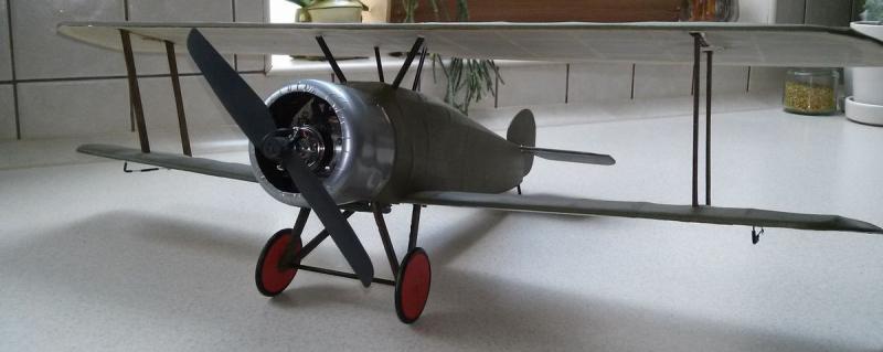

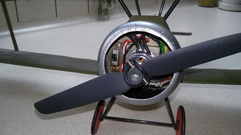

Odwróciłem wręge, dzięki temu zabiegowi silnik powędrował 16mm do przodu, regulator pod silnik, a zaraz za nim jest bateria. Wyważenie prawie dobre, na ośkę dodam jeszcze propsaver i powinno być ok. Jutro zrobię nową osłonę i wtedy będzie widać jak nienaturalnie wygląda sopwith :)
  • 4 miesiące temu...

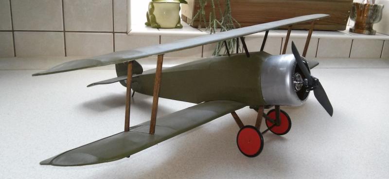

Model gotowy do lotu, brakuje mu jeszcze pilota, karabinów, linek oraz malowania, ale to po udanym oblocie. Waga wyszła 202g
czekam na bezwietrzną pogodę aby sprawdzić czy to wogóle lata :)

Tak, już po oblocie, trzecie lądowanie trochę twarde było i urwałem podwozie. Model dość nerwowy, ale lata. Wolę jednak większe samoloty :)
Mam wrażenie że jakby ważył tak z połowę tego co waży to by nie był tak nerwowy. Niestety, przy tych wymiarach masa się robi krytyczna.
Masz może filmik z oblotu?
Niestety filmiku nie mam, to prawda mógłby ważyć mniej ale robiłem z tego co miałem (jest to samolot ze śmieci) i cała elektronika waży 100g czyli polowe masy całego modelu. Możliwe gdybym go zrobił większego z tą samą elektroniką to latałby lepiej
