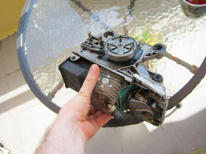

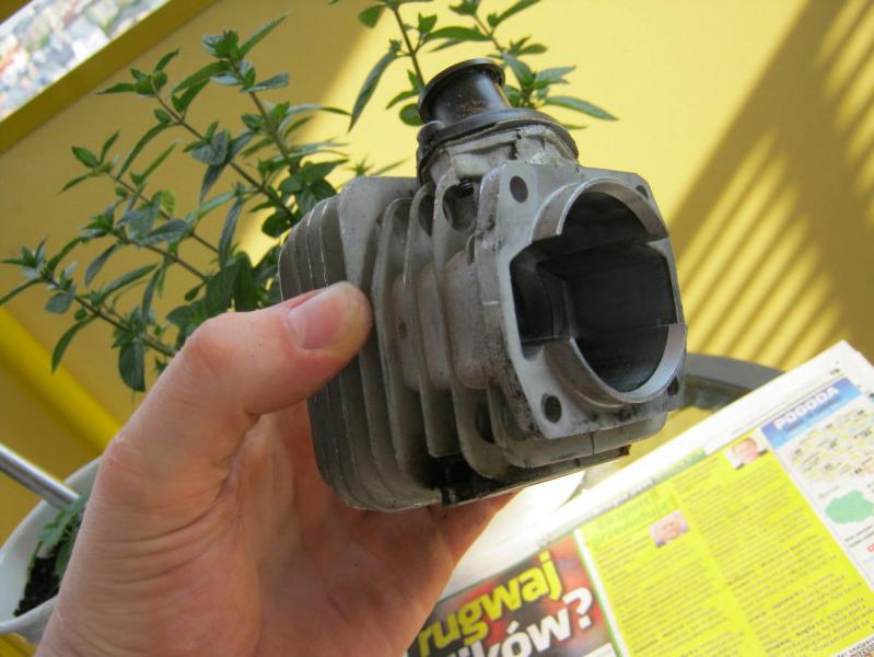

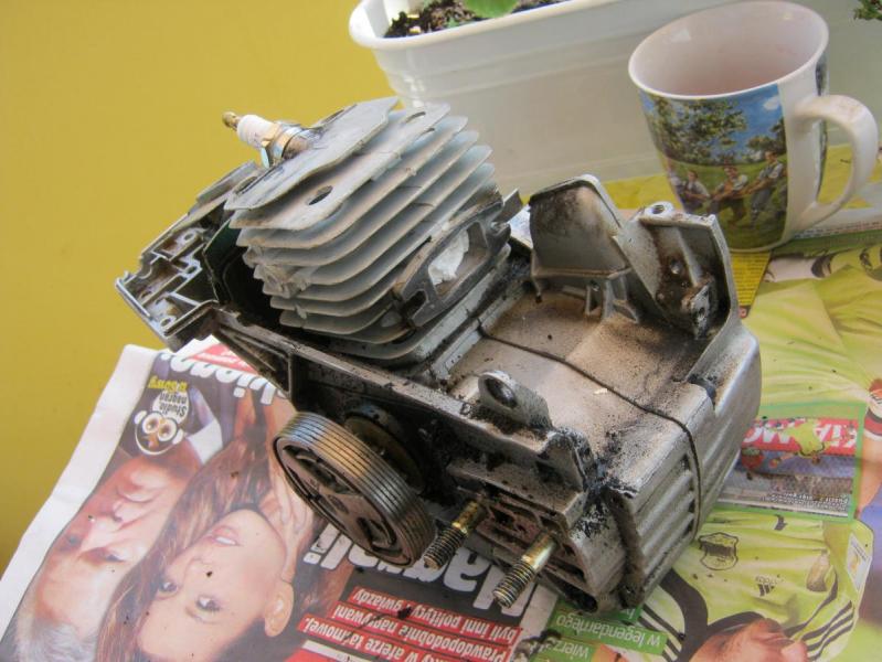

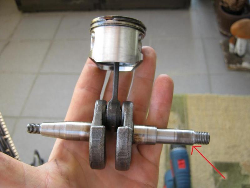

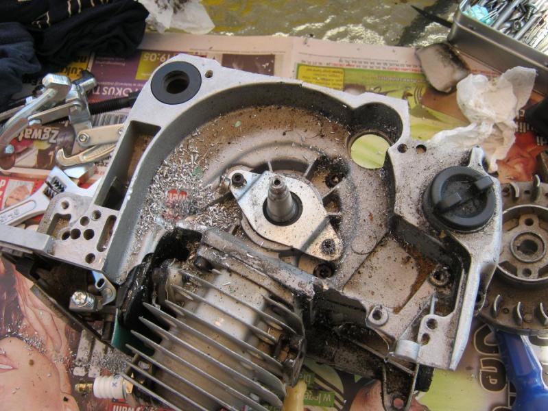

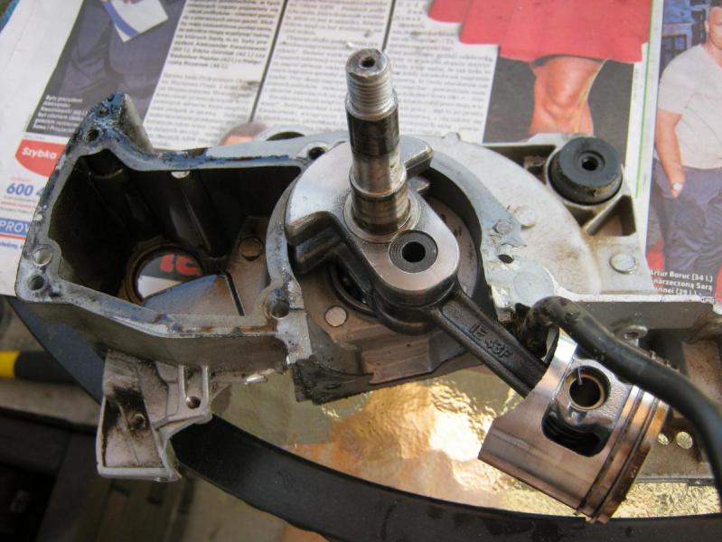

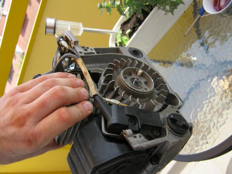

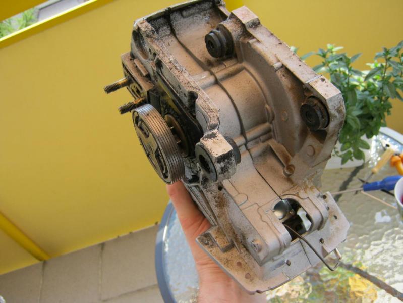

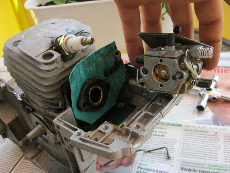

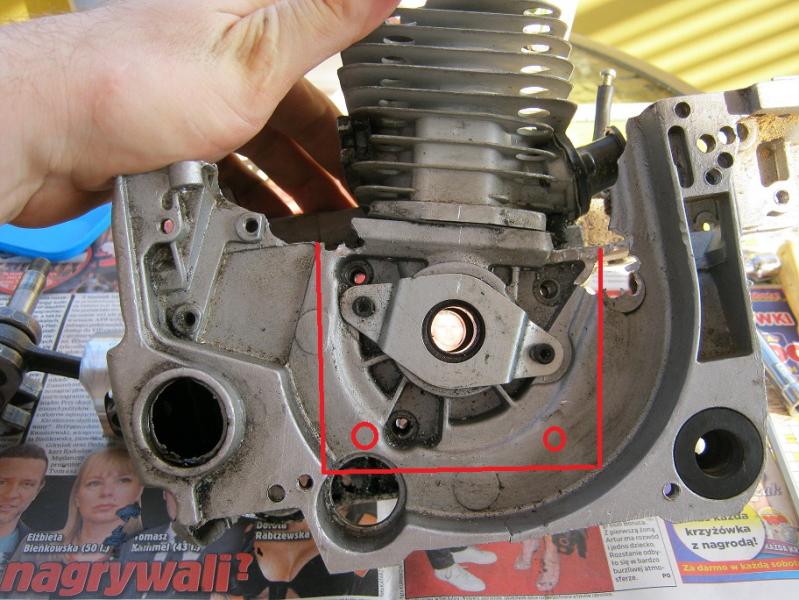

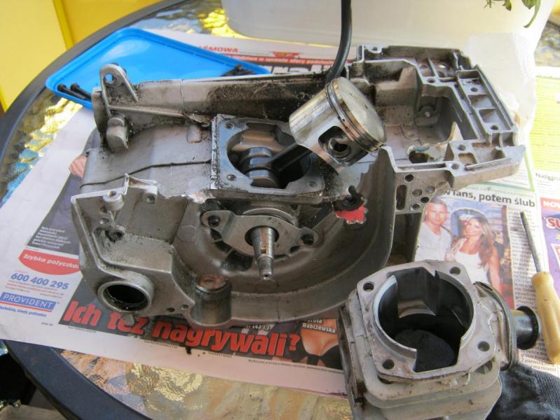

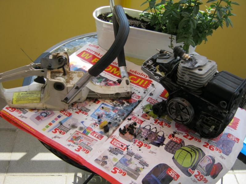

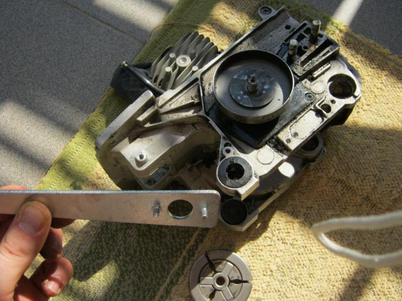

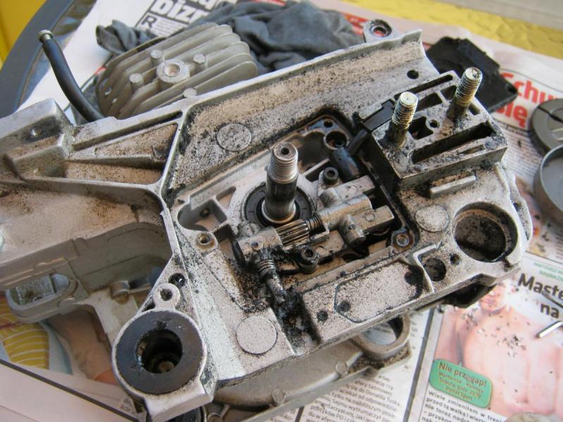

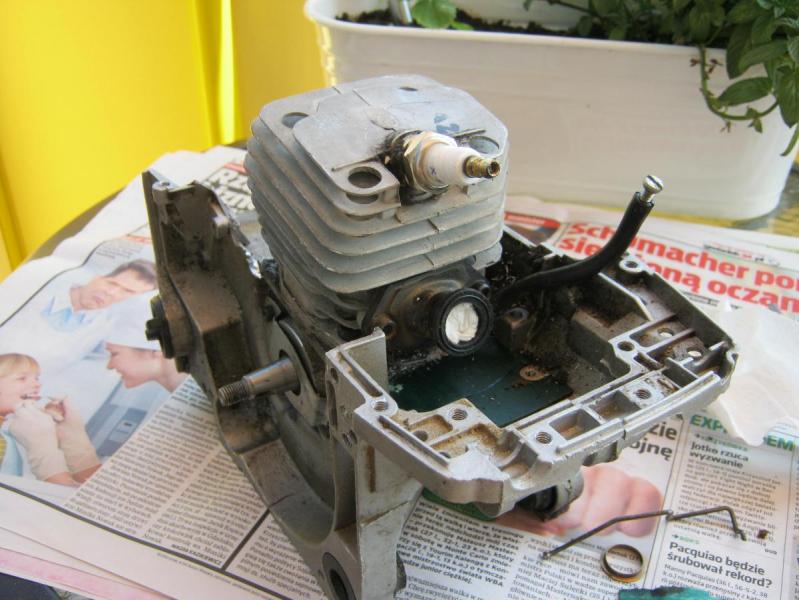

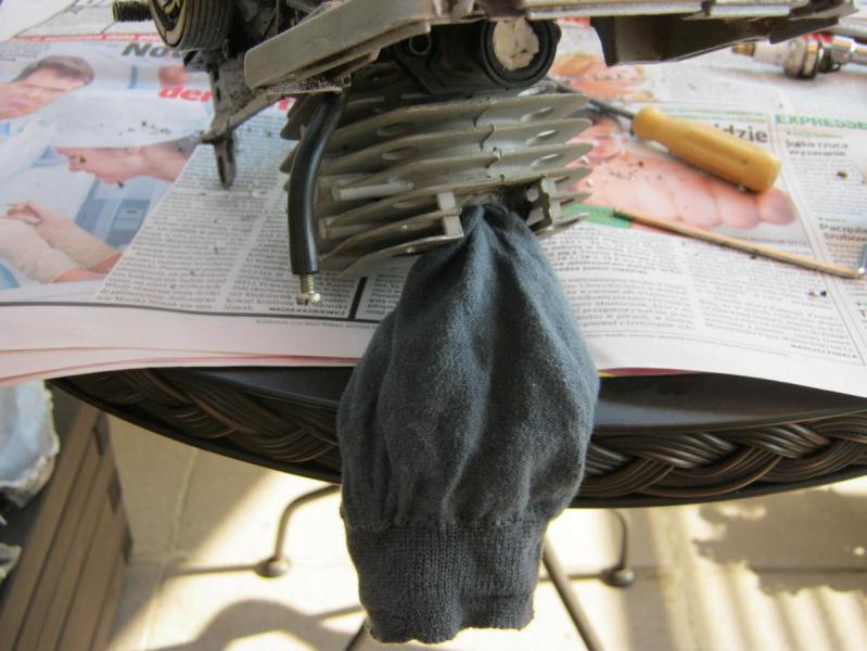

Grifon Opublikowano 2 Sierpnia 2014 Udostępnij Opublikowano 2 Sierpnia 2014 Jak w temacie, piłe zakupiłem za szaloną cene 55 zł od kolegi który rozwalił szarpanke. Piła ponoć mało używana o nieznanej nazwie i pojemności, prawdopodobnie 45 cm3 wiem o niej tyle, że jest czerwona. Do rozkręcenia potrzebne były ampule, klucz francuski, oraz ściągacz który zakupiłem za cene 30 zł musiałem trochę zmasakrować korpus pilarki, bo łapy ściągacza nie dało się zaczepić o tarcze magneta. Po dokręceniu ściągacza i uderzeniu w jego śróbe dociskową zeszło bez problemu. Nastepnym wyzwaniem było odkręcenie sprzęgła łańcucha w tym celu wepchnołem widoczną czesc mojej garderoby w celu zablokowani tłoka i użyłem klucza do szlifierki, kręcąc w strone wskazówek zagara również zeszło bez problemu. Niestety rozbierając karter uszkodziłem uszczelki ( z czego mogę wyciąć, czy musze kupić?) Cylinder będący jednocześnie głowicą zdaje się być gładki. Na jednym zdjęciu pokazałem jak planuje zamocować silnik do przegrody silnikowej, chodzi o miejsce mocowania tuleji, dwie śruby będą przechodzić przez cały karter natomiast 2 śruby te oznaczone czerwonymi kółkami będą mocowane na jednej części karteru, co o tym myślicie. Teraz głupie pytania: czy koniec wału oznaczony strzałką jest przodem silnika i czy da się go przedłużyć piastą śmigła, bo jak widze to jest śmiesznie blisko silnika. Czy końcówka przewodu olejowego nada się do instalacji paliwowej (patrz zdjęcie) Czym wymyć taki silnik? Pozdrawiam G. Odnośnik do komentarza Udostępnij na innych stronach Więcej opcji udostępniania...
motofan11 Opublikowano 2 Sierpnia 2014 Udostępnij Opublikowano 2 Sierpnia 2014 Prawdopodobnie jest to chińska piła z marketu, uszczelkę możesz dorobić z tektury, śmigło po stronie przeciwnej (tak mi się wydaje) co do tych śrub mocujących , może zostaw część obudowy z oryginalnymi poduszkami Odnośnik do komentarza Udostępnij na innych stronach Więcej opcji udostępniania...
Marcin851 Opublikowano 2 Sierpnia 2014 Udostępnij Opublikowano 2 Sierpnia 2014 Jest to pilarka spalinowa BIZON 2541 Jak nie jest ci potrzebne to sprzęgiełko z zębatką napędzającą łańcuch (to zaznaczone na zdjęciu) to odkupię Odnośnik do komentarza Udostępnij na innych stronach Więcej opcji udostępniania...

Grifon Opublikowano 4 Sierpnia 2014 Autor Udostępnij Opublikowano 4 Sierpnia 2014 Panowie, ale zlitujcie się nade mną i powiedzcie czy która strona silnika będzie przodem, zakładam że ta z magnetem to tył Odnośnik do komentarza Udostępnij na innych stronach Więcej opcji udostępniania...
awiator Opublikowano 4 Sierpnia 2014 Udostępnij Opublikowano 4 Sierpnia 2014 Przód silnika to wał ze storzkiem i z wycięciem na klin. Odnośnik do komentarza Udostępnij na innych stronach Więcej opcji udostępniania...
mariopilot Opublikowano 4 Sierpnia 2014 Udostępnij Opublikowano 4 Sierpnia 2014 Kolega Przemek dobrze Ci podpowiada , zapłon do przodu Odnośnik do komentarza Udostępnij na innych stronach Więcej opcji udostępniania...
Grifon Opublikowano 5 Sierpnia 2014 Autor Udostępnij Opublikowano 5 Sierpnia 2014 To mi komplikuje mocowanie, połówka karteru od tylnej strony jest problemowa odlew nie jest symetryczny a z tego co widze to silnik musi być solidnie zamocowany gdyż ten odlew udający aluminium jest kruchy i jak mi dzisiaj powiedzieli fachowcy od spawania tego raczej nie pospawasz ani nie pomalujesz Ale damy rade, do weekendu coś się wymyśli. Odnośnik do komentarza Udostępnij na innych stronach Więcej opcji udostępniania...
