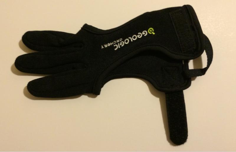

Przy okazji przetestowałem zakupioną w Decathlonie rękawicę dla łuczników. Pomysł powstał po ostatnim lataniu, kiedy to przy kilku stopniach powyżej zera które działały znieczulająco obdarłem sobie naskórek na palcu i gojenie rany zajęło bity tydzień a regeneracja naskórka ciągle trwa.
Rękawica przeszła testy pozytywnie więc zostanie i będzie chroniła palce. Nie wiem, czy w następnym modelu nie wkleić okrągłego kołka zamiast uchytu "T" lub owinę uchwyt czymś aby nie zdzierał palców.

Dzisiaj 1,5h rzucania. Rękawica dla łuczników wyżej przedstawiona spisuje się świetnie.  Zero śladów na palcach, czy też nadwyrężeń B) Lądowania również coraz lepsze choć do wyczucia modelu sporo jeszcze brakuje. Udało się znaleźć łąkę z przeschniętą, wyższą trawą więc zero stresu. Tylko w g.... jakieś wdepnąłem na odchodne...    A statecznik na szybko został podklejony krótkimi kawałkami taśmy wzmocnionej szkłęm na krzyżyk z obu stron ;) Trzeba będzie wozić na lotnisko jakieś cienkie płaskowniczki węglowe i dobra lekką taśmę klejącą. Ew. tą z włóknem szklanym.
