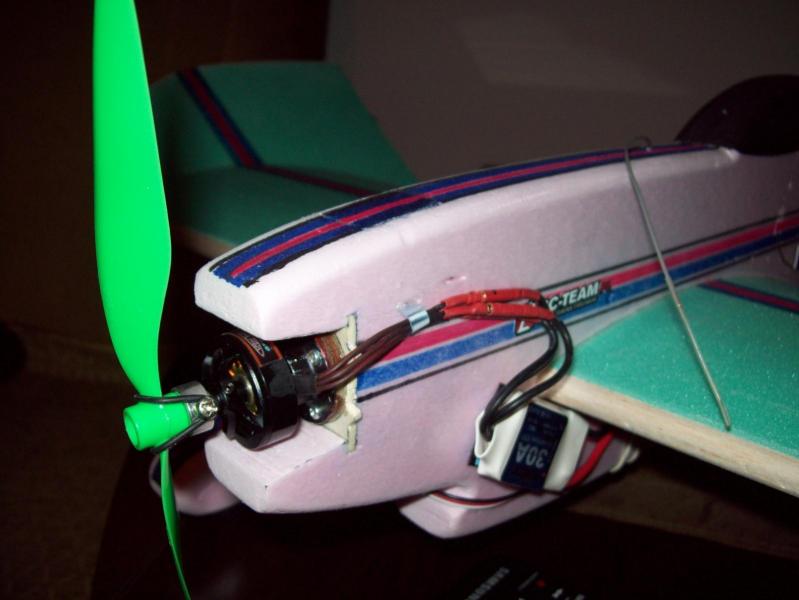

modelarz115 Opublikowano 2 Listopada 2015 Opublikowano 2 Listopada 2015 Wpuść w kadłub, szkoda by psuł efekt. Regulator 30A jest chyba troszkę za duży jak do takiego maleństwa... Prosty model czysto wykonać też jest sztuką.
enter1978 Opublikowano 2 Listopada 2015 Opublikowano 2 Listopada 2015 Miałem ten model, wiele czasu spędziłem nim w powietrzu , do czasu aż syn go roztrzaskał. Bardzo miło go wspominam, mimo że nie był tak ładny jak Henryka, ale był poprawnie wykonany i latał bajecznie. Jest tak prosty w pilotażu że chyba każdy nim poleci bez problemu. Później gdy syn go rozbił wykonałem jego powiększoną wersję o rozpiętości 1200mm, ale ten wisi na suficie bo mimo że fajnie lata, nie używam go z powodu braku dobrej ładowarki , a ta ładowarka którą posiadam, pakiet 2700mah ładuje ponad 4 godziny, i to jest chyba główny powód dla którego nie używam modelu magnum xxl. Ten model magnum doskonale się nadaje na pierwszy model, lata dosłownie sam. Tak na marginesie ja chyba na razie zakończę przygodę z modelami z pianki, obecnie jestem na etapie budowy modelu ultimate, zostało mi oklejenie górnego płata i montaż wyposażenia. I chyba spróbuję swoich sił z modelem konstrukcyjnym z drewna, a mam dziwne przeczucie że w tym roku mikołaj mi przyniesie jakiś model od Mirka z lublina , bo coś żonka dziwnie podpytywała kto i gdzie to wycina.
Elkojote Opublikowano 2 Listopada 2015 Opublikowano 2 Listopada 2015 A pakiet gdzie upchałeś ? Czy jest taki lekki że lata bez pakietu Ja regulator i odbiornik schowałem w kadłubie i zaślepiłem , tak to wyszło '
mayster8405 Opublikowano 2 Listopada 2015 Opublikowano 2 Listopada 2015 Dzięki za podpowiedzi i fotki.Zgadzam się, że regulator tak mocny nie musi być, mam 20-tkę ale nie chce mi się wyciągać z innego modelu, będzie okazja zmienię.Zanim wszedłem na forum wcześniej wybrałem czasowo taką opcję że regulator został zainstalowany na rzepa, polepszy to jego chłodzenie.Bałem się dziurawić kadłub w tej części i oglądając Grzesiu twoją wersję mam pietra, czy aby tej części nie osłabię. Co prawda mogę wdłubać się w kadłub do połówy, wsadzić go i zakryć ale z chłodzeniem nici.Jeszcze inna opcja; silnik może być zasilany pakietem 2-3S,może pobrać do 14A ale przy jakim napięciu.Dysponuję jeszcze wolnym reglem 10A i tu jest pytanie, czy jeśli będę zasilał silnik 2S czy wyrobi! może mi ktoś odpowidzieć, bo jeśli tak to zchowanie go w kadłub nie byłoby problematyczne / jest malutki/ , byłby zakryty i jeszcze bez strachu dał bym mu przedmuch.Proszę o podpowiedz.

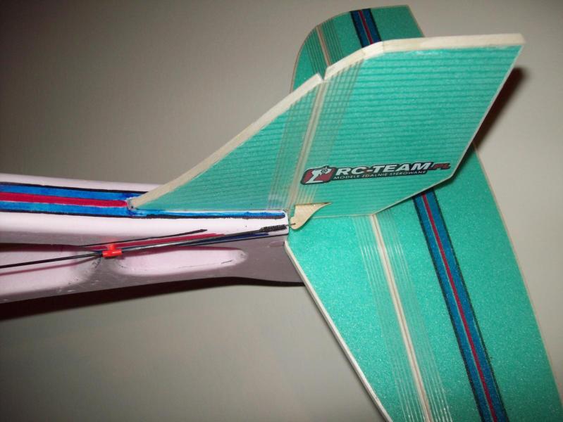

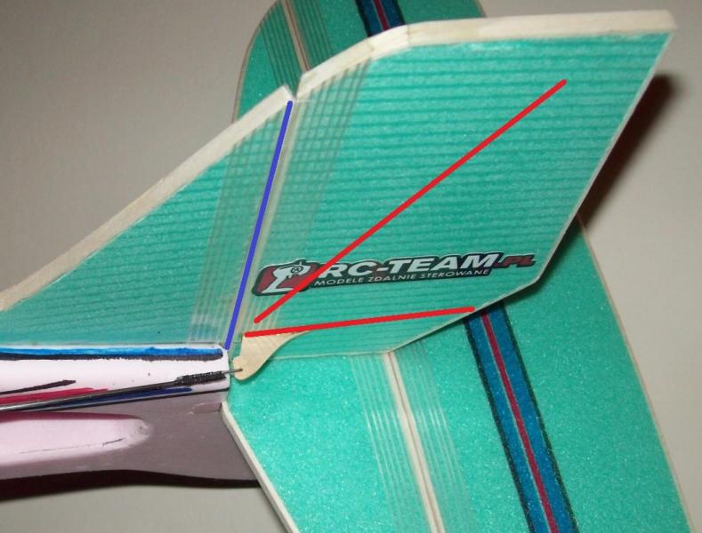

robertus Opublikowano 21 Listopada 2015 Opublikowano 21 Listopada 2015 Zrób zdjęcie ogona od strony gdzie jest dźwigienka.
mayster8405 Opublikowano 21 Listopada 2015 Opublikowano 21 Listopada 2015 Tak to wygląda Cały element steru jest oklejony listewką balsową 5x1, zawiasy taśma szklana.Popychacz węglowy 1.5m/m.
robertus Opublikowano 21 Listopada 2015 Opublikowano 21 Listopada 2015 Duży ten ster. Balsa na krawęziach to raczej ozdoba estetyczna a nie usztywnienie Wklej w ster pręciki węglowe 1mm, lub jakieś wykałaczki. Na próbę możesz je przykleić taśmą na powierzchni. Jeszcze zastanawiam się na usztywnieniem w pionie (niebieskie), bo góra steru moze majtać scałym statecznikiem.
mayster8405 Opublikowano 22 Listopada 2015 Opublikowano 22 Listopada 2015 Dzięki za radę.Jeśli chodzi o usztywnienie pionowe, linia niebieska, owszem jest z przodu na skraju taśmy szklanej.Linia pozioma czrwona, tam jest sztywno.Flatter występuje od górnej części zawiasu do załamania statecznika gdzie jest literka PL. Wstawię pręcik ukośny jak sugerujesz.
miro-er1 Opublikowano 23 Listopada 2015 Opublikowano 23 Listopada 2015 plaskownik weglowy 0,6x4 by zalatwil temat.
