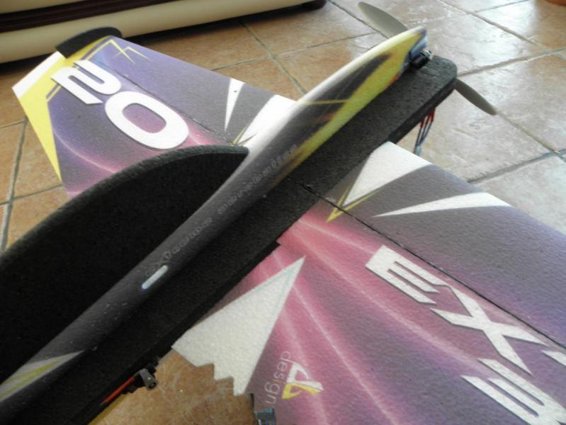

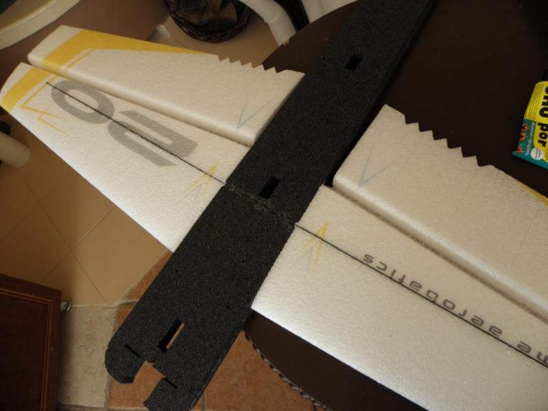

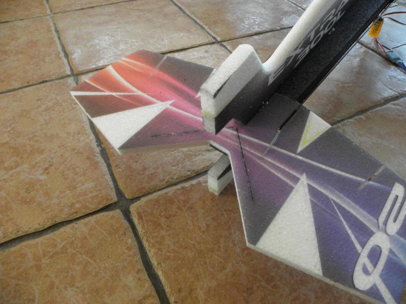

Kilka zdjęć z montażu. Klej - UHU-Por gdzieniegdzie żywica
Początki jak w każdym modelu...

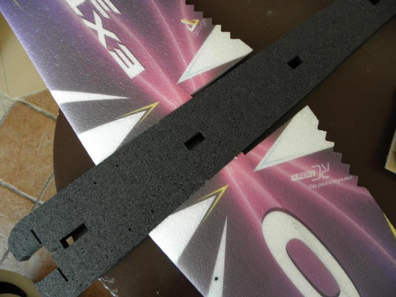

Szczegóły montażu:

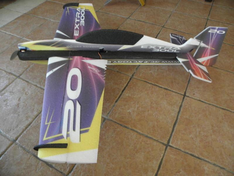

Kadłub i skrzydła zmontowane

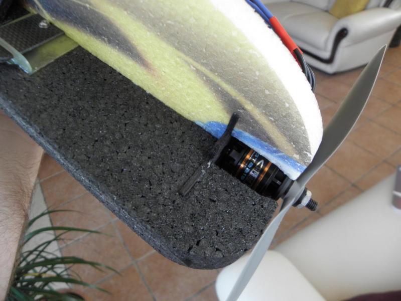

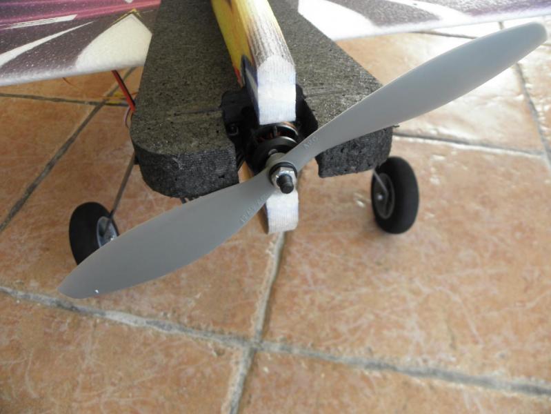

Montaż silnika:

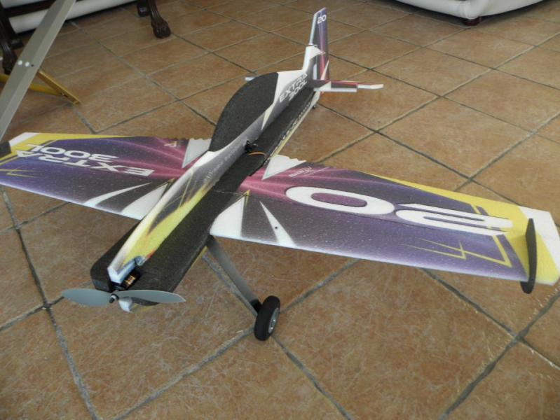

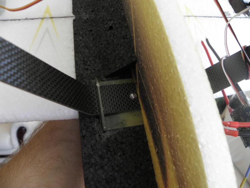

Szczegóły podwozia: Ponieważ lotnisko u nas trawiaste więc od razu wymiana kół na większe dostosowane do lądowania na trawie

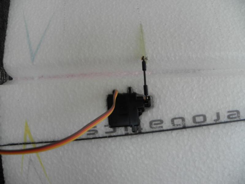

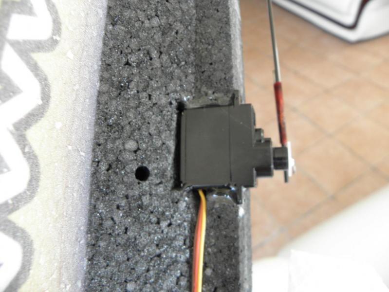

Serwomechanizmy na skrzydle wklejone na żywicy po "wydłubaniu" odpowiednich otworów.
Serwo do steru wysokości
Model prawie gotowy - teraz najważniejsze i najbardziej czasochłonne połączyć wszystkie serwa popychacze

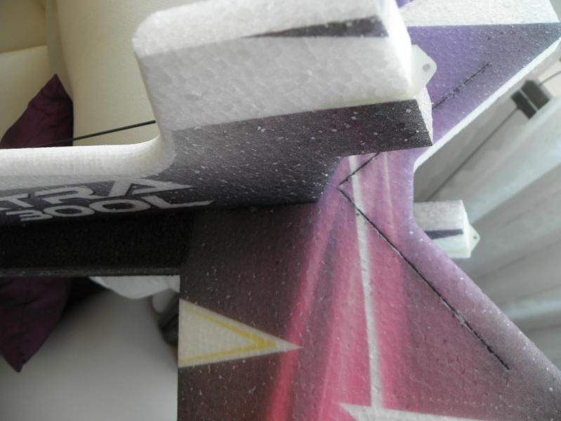

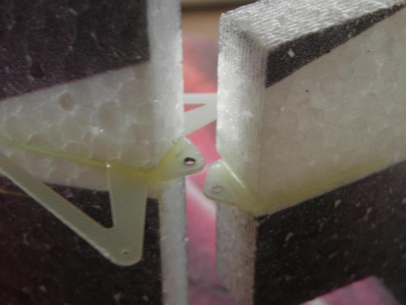

Na początek pytanie - jak połączyć 2 zawiasy statecznika pionowego z kadłubem? wkręt M2 - ciężkie dojście, pręt węglowy czy się nie zużyje? Jakieś inne pomysły?
Drugie pytanie jak umieścić baterie. Na rzepa przy kadłubie - będzie trochę niewyważony na skrzydło...
Model jest dość spory. Czy zmieści się w samochodzie? Wygląda nieźle ale jeszcze wymaga jak wcześniej pisałem połączenia paru rzeczy. Jeśłi ktoś ma pytania chętnie odpowiem. Mam nadzieje że za kilka dni jak wiatru nieco ustaną będzie oblot modelu.

Może ten manual pomoże Ci coś z montażem tego pionowego statecznika.
http://www.twistedhobbys.com/media/1200mm%20Sbach%20Manual_LR_091612.pdf
