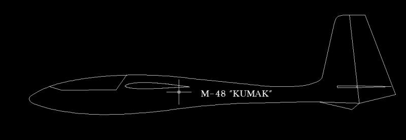

milo Opublikowano 24 Września 2014 Opublikowano 24 Września 2014 Zakończyłem projektowanie i rozrysowanie mojego nowego modelu. Szybowiec całkowicie został narysowany przy pomocy acada. Teraz czekam na wycięcie formatek na laserze. M-48 "Kumak" w założeniach ma być bardzo prostym modelem. Nieskomplikowana konstrukcja ma dać maksimum radochy podczas budowy i oblotu. Jest to, jak zwykle u mnie , pierwsza wersja modelu....planuję jeszcze wersję moto i szkolną na innym profilu. Parę szczegółów. Rozpiętość ok 170 cm. profil SB-96v, wznios 0 st. Lotki na całej rozpiętości, konstrukcja płatów tradycyjna, skrzydła dwudzielne, łącznik z stalowy fi 5 mm. Kadłub balsowo-sklejkowy, o przekroju prostokątnym. Usterzenia płaskie płytki grubości 6 mm. Zainspirowały mnie modele zagraniczne Quark i Le Fish (?) Szybowiec ma służyć do szybkiego latania na zboczu, akrobacji i lotów w trudnych warunkach pogodowych....Takie są założenia, a jak wyjdzie, to pokażą pierwsze loty. Dołączam dwa zrzuty z ekranu....tak ma wyglądać. 1
magilla Opublikowano 24 Września 2014 Opublikowano 24 Września 2014 Sylwetka kadłuba super jedyne co mnie nie przekonuje pod kątem wyglądu to te "łopatowate" skrzydła, zbyt proste jak na mój gust. Ogólnie fajniutki projekt. Powodzenia życze!

pyton Opublikowano 25 Września 2014 Opublikowano 25 Września 2014 ciekawy projekt jak wiele twoich, tylko jak kolega wyżej 1 zastrzeżenie co do skrzydeł takie toporne, jak narysujesz pół kadłuba w cadzie możesz zrobić odbicie lustrzane i ci ładnie przeżuci kolejną połówkę, i masz cały kadłub-tak na marginesie

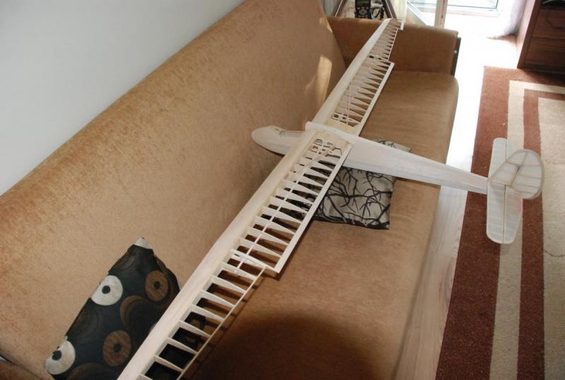

milo Opublikowano 1 Października 2014 Autor Opublikowano 1 Października 2014 No dobra....no to ja będę "latał na zboczu....żaglówką" ....może raz, dwa razy w roku, reszta na poziomie morza, mieszkam i latam modelami 2 m npm. Pierwsze loty wszystko powiedzą Nie mam zamiaru się mierzyć z kolegami bardziej doświadvczonymi i latającymi o wiele lepszymi szybowcami, ot taki skromny modelik.ku radości i przyjemności z projektowania i budowania . Dodam tylko, że jest to mój pierwszy model zaprojektowany całkowicie w acadzie i wycinany laserem.....właśnie się wypala 1

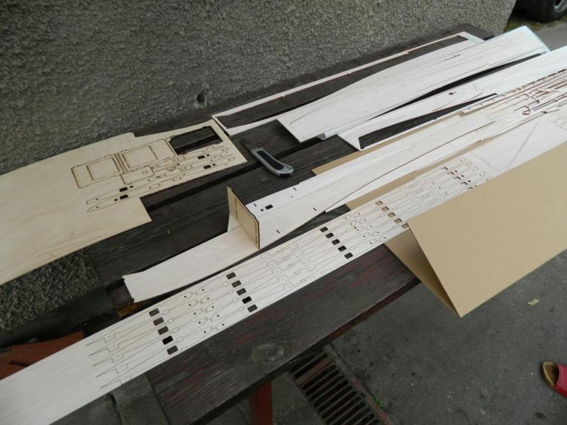

milo Opublikowano 3 Października 2014 Autor Opublikowano 3 Października 2014 Bardzo się cieszę że ktoś jeszcze buduje modele konstrukcyjnie i lata nimi na zboczu .... Znamienne słowa Ostało się, że tak powiem nieładnie, paru gości projektujących, budujących i latających swoimi modelami. Śledząc fora modelarskie, wydaje mi się, że propozycja takiej klasy nie ma szans powodzenia, Ale chyba nie jest to wątek do dyskutowania o tym Odebrałem formatki, ruszam z budową
Gość Kamyczek_RC Opublikowano 3 Października 2014 Opublikowano 3 Października 2014 Co zrobić pianka i gotowce zabiły prawdziwe modelarstwo . Kiedyś budowało się miesiącami i latało kilka minut teraz składa się 1o min potem rozbija i kończy przygodę z modelarstwem . Formatki wyglądają obiecująco choć troszkę martwi mnie ten spory otworek w żebrach do czego ma służyć ?
TeBe Opublikowano 3 Października 2014 Opublikowano 3 Października 2014 Ten otworek to chyba jest do jakiegoś konstrukcyjnego chassis.

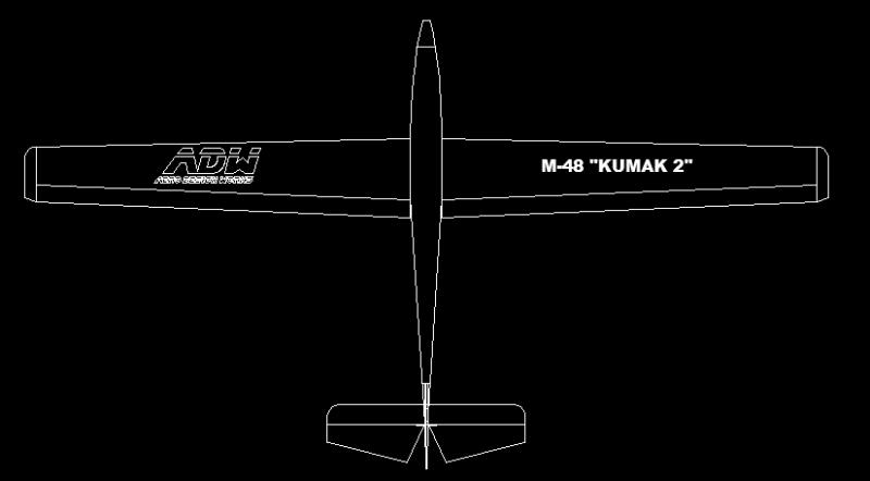

milo Opublikowano 11 Października 2014 Autor Opublikowano 11 Października 2014 "Kumak" się buduje....w międzyczasie projektuję "Kumaka 2". Inny obrys płata, inny profil - SD7037 - większa rozpiętość i wznios 1 st, reszta bez zmian. A otworek to na kabelek serwa....spoko, będzie dobrze
