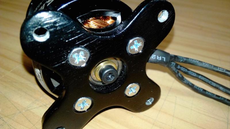

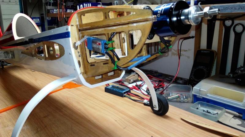

Lech Mirkiewicz Opublikowano 5 Października 2014 Opublikowano 5 Października 2014 Silnik zacnej firmy zamontowany w modelu dwupłatowca Pitts Python ,regulator Pulso 100A opto, zasilanie 6s. Silnik jest nowy ,wykonał dokładnie 8 lotów i własnie wczoraj w trzeciej minucie drugiego lotu pojawił się dziwny dźwięk przypominający dźwięk silnika odrzutowego . Nie zdążyłem zastanowić się co to takiego gdy silnik zatrzymał się z głośnym zgrzytem jakby się "zatarł" .Lądowanie awaryjne nie było delikatne. Oględziny: silnk lekko ciepły, regulator lekko ciepły akumulator zimny czyli wszystko pozornie OK. Testy na ziemi przez 10 min nic nie wykazały, wszystko działa jak najlepiej, żadem dziwny dźwięk się nie pojawił, nic się nie grzeje. Czy ktoś spotkał się z takim zjawiskiem? W innym modelu mam taki sam regulator i silnik OS 5025 nigdy nie było żadnego problemu.

dukeroger Opublikowano 9 Października 2014 Opublikowano 9 Października 2014 a jakie smiglo masz do tego silnika? zagladales do silnika? jakis odklejony magnes to nie jest? czy lozyska obracaja sie gladko (jakies przaskoki?) ja bym szukal problemu na ziemi, inaczej moze to byc ostatni check tego samolotu
Lech Mirkiewicz Opublikowano 9 Października 2014 Autor Opublikowano 9 Października 2014 Śmigło 16X6E ,silnik brał ok 50A na nowym pakiecie na start. Pitts latał na połowie mocy więc nie wchodzi w grę zbyt duży prąd. Łożyska obracają się gładko. Magnes? też o tym pomyślałem ale silnik jest na gwarancji i nie będę go otwierał. Moje testy naziemne dotyczą głównie regulatora na innym silniku . Zanim wyślę silnik do serwisu muszę mieć pewność,że to silnik a nie regulator jest uszkodzony.

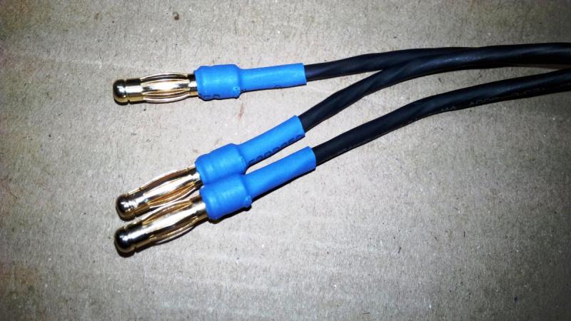

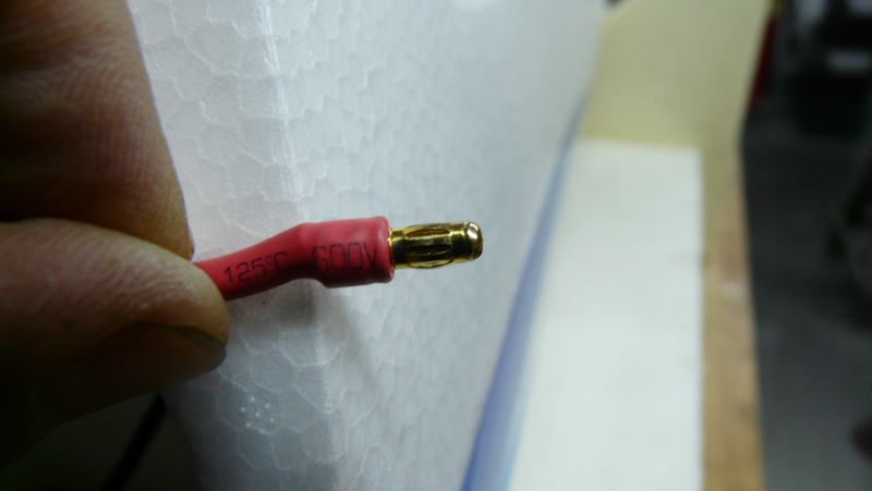

ahaweto Opublikowano 21 Października 2014 Opublikowano 21 Października 2014 Miałem podobny przypadek. Zakupiłem Sky Cruisera w wersji z wyposażeniem, to przytrafiło się już przy oblocie. Na ziemi wszystko normalnie działało. Najpierw wymieniłem regulator na sprawdzony Turnigi 60A . To samo. Wymieniłem silnik. To samo, w locie jakby utrata fazy a nawet w ogóle silnik się nie włączał ale serwa działały. W niedzielę po lotach zaczęliśmy dokładnie wszystko sprawdzać. Kolega ruszył połączenie regulatora z przewodami idącymi do silnika i wszystko zadziałało . Ruszając goldami połączenie przerywało się. Jest. Przyczyną były goldy zamontowane na fabrycznych przedłużaczach. Goldy te mają takie obrotowe wypukłe styki i tutaj w określonych warunkach powstawały przerwy. W tego typu goldach taki przypadek przydarzył mi się pierwszy raz. Małą ilością cyny zlutowałem rdzeń golda z tą ruchomą tulejką. Jak na razie przy próbach na ziemnych nic nie przerywa, styk jest prawidłowy. Jednak po tym doświadczeniu uważam że lepsze są goldy które mają bolec rozcięty na pół lub na cztery części.

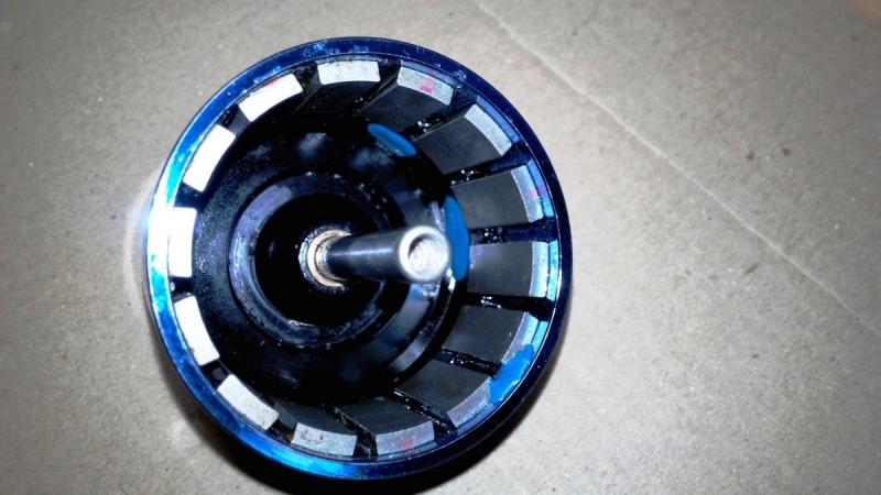

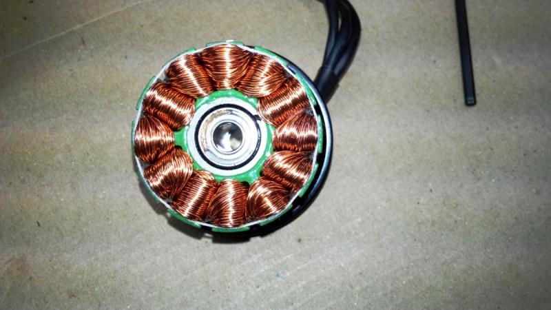

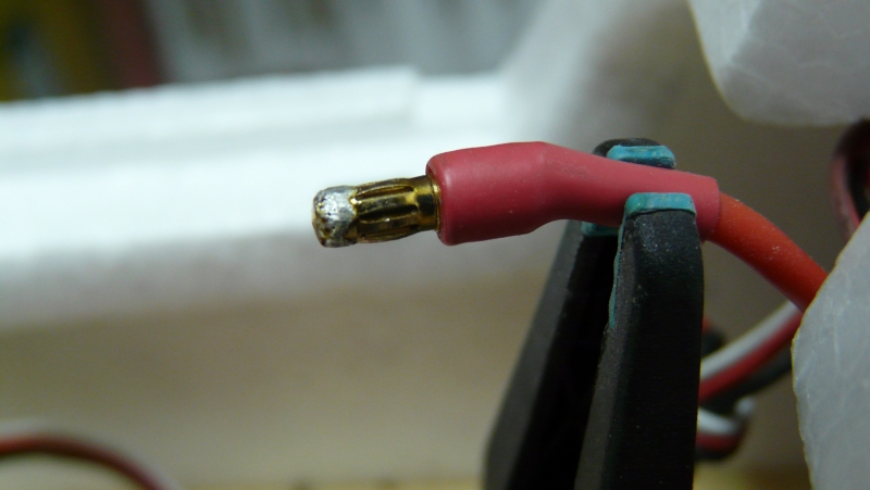

Lech Mirkiewicz Opublikowano 21 Października 2014 Autor Opublikowano 21 Października 2014 Regulator testowałem w kilkunastu lotach w innym modelu bez problemów więc głównie podejrzewam silnik. Dziś telefonowałem do serwisu i powiedziano mi ,że możliwe jest zanieczyszczenie silnika typu piach ,nasiona traw itp. nie jestem przekonany do takiej przyczyny ale dostałem zezwolenie na otwarcie silnika. Po otwarciu dalej jestem w kropce, nie ma żadnych zanieczyszczeń ani śladu po nich, magnesy siedzą mocno i równo. Jedynie dwa zwoje wydawały mi się podejrzane gdyż mogły stykać się z masą ale miernik nie wykazuje zwarcia nawet gdy lekko je dociskałem. Goldy 4 mm fabryczne wlutowane również nie wydają mi się podejrzane. Nie mam więcej pomysłów, może da się jakoś sprawdzić uzwojenie? Pewnie założę silnik do mojej extry w której testowałem regulator i polatam wysoko 1
ahaweto Opublikowano 22 Października 2014 Opublikowano 22 Października 2014 Ja też sprawdzałem silnik, uzwojenia i magnesy. I nic. Drugi silnik NTM 1400 jest nowy a objawy wystąpiły takie same. Widzę na zdjęciu że masz podobne goldy do moich. Również z tymi tulejkami chyba 4mm. Jednak sprawdź je. Sam czubek golda ma ciut mniejszą średnicę niż gold żeński i styk jest tylko na tych tulejkach. Nawet jak je zlutujesz to tylko poprawisz styk a może usterka zniknie.

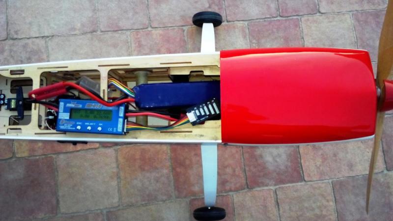

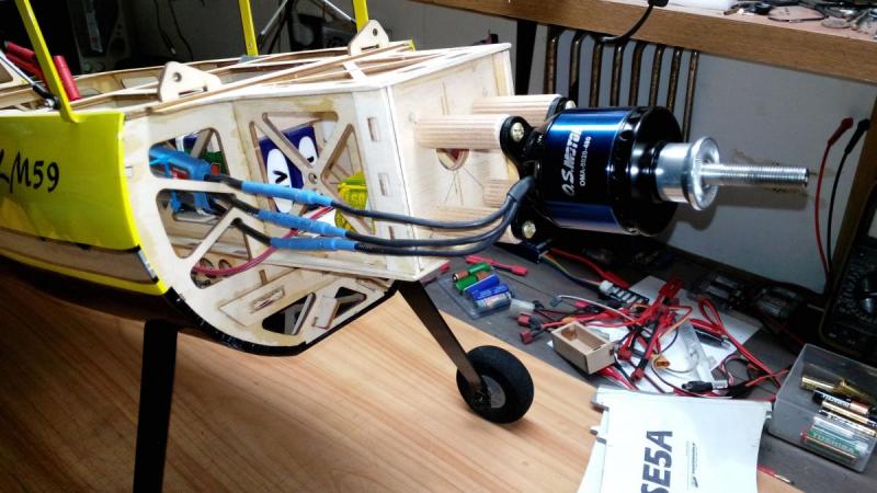

Lech Mirkiewicz Opublikowano 22 Października 2014 Autor Opublikowano 22 Października 2014 w swoim modelu zawsze połączenie goldów izoluje taśmą izolacyjną. Ponieważ zauważyłem że pomimo ciasno ułożonych koszulek termokurczliwych kable od silnika czasami w locie się stykają i może to powodować problem. Jak widać na pierwszym zdjęciu w pitts-ie kable od silnika do regla są szeroko rozstawione i dodatkowo każde z osobna były umocowane "trytkami" tak jak jest to pokazane na zdjęciu poniżej w modelu extry. Własnie dziś zamontowałem silnik do tego modelu ,próby naziemne nic nie wykazały więc jutro jeśli nie będzie padać polatam wysoko Adam, porównując zdjęcia naszych goldów widać,że moje są trochę dłuższe, sprawdzałem wielokrotnie to połączenie omomierzem ,bez zastrzeżeń, wchodzą ciasno i łączą pewnie. Na wszelki wypadek potraktowałem je kontaktem do styków by usunąć ewentualne tlenki. Lutowania raczej nie zastosuję z uwagi na możliwość odpuszczenia sprężynujących elementów golda co może w przyszłości pogorszyć złącze. Michał ,regla, zwłaszcza dużej mocy trzeba montować tak aby był jak najlepiej chłodzony a rzep i pianka temu nie sprzyjają. Lepiej montować go opaskami za kable
