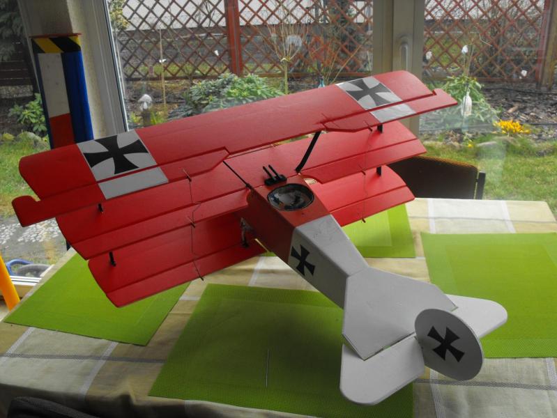

zbjanik Opublikowano 25 Lutego 2015 Opublikowano 25 Lutego 2015 Nęcicie tymi Fokkerami, nęcicie, aż nabrałem smaku. Na razie namalowałem, jak będzie wyglądał: 1

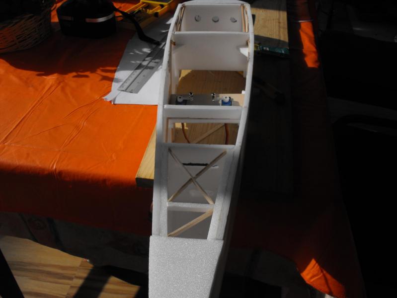

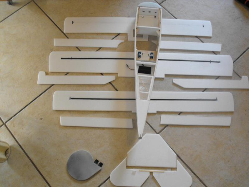

wacek.matuszak Opublikowano 24 Marca 2015 Opublikowano 24 Marca 2015 Zachęcony Waszymi postami , postanowiłem zbudować tego pięknego klasyka WW I Trochę wzmocniłem Kabinę i kadłub. I biorę się za składanie i malowanie
wacek.matuszak Opublikowano 26 Marca 2015 Opublikowano 26 Marca 2015 Foker prawie skończony. Jak dobrze pójdzie,znaczy jak nie bedzie wiało, to w niedzielę będzie pierwszy oblot.Trochę się boję bo dosyć ładnie mi wyszedł ten deproniak i szkoda by było go "skrecić" w pierwszym locie.Jutro wstawię fotki. Pozdrawiam Włodek

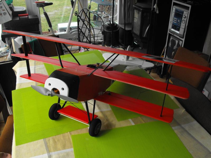

wacek.matuszak Opublikowano 27 Marca 2015 Opublikowano 27 Marca 2015 Obiecane fotki: I jeszcze jedno No i Pilot - jeszcze mu trochę brakuje odpowiedniego wyglądu ,ale to się załatwi plus pełne wyposażenie kabiny. Ale to tylko dla gapiów bo do latu to będzie mi psuł wyważenie. Na koniec prośba o pomoc. Jako początkujący modelarz RC proszę o podpowiedź > jak skonfigurować aparaturę w trybie "lądowanie" w modelu ! Oczywiście nie chodzi mi o wyjaśnienie jak to zrobić manualnie.Aż tak głupi -choć początkujący nie jestem,tylko o przykładowe wartości n.p -lotki w dół 30 ,SW w góre 15 czy też lotki w dół 50 , Sw w górę 25 Będę wdzięczny za podpowiedzi Pozdrawiam włodek

przemo Opublikowano 28 Marca 2015 Opublikowano 28 Marca 2015 Obiecane fotki:DSCF5045.JPG I jeszcze jedno DSCF5046.JPG No i Pilot - jeszcze mu trochę brakuje odpowiedniego wyglądu ,ale to się załatwi plus pełne wyposażenie kabiny. Ale to tylko dla gapiów bo do latu to będzie mi psuł wyważenie.DSCF5047.JPG Na koniec prośba o pomoc. Jako początkujący modelarz RC proszę o podpowiedź > jak skonfigurować aparaturę w trybie "lądowanie" w modelu ! Oczywiście nie chodzi mi o wyjaśnienie jak to zrobić manualnie.Aż tak głupi -choć początkujący nie jestem,tylko o przykładowe wartości n.p -lotki w dół 30 ,SW w góre 15 czy też lotki w dół 50 , Sw w górę 25 Będę wdzięczny za podpowiedzi Pozdrawiam włodek Gratuluje Włodku ukończenia budowy klasyka mi osobiście w Twoim modelu brakuje krągłości kadłuba, mogłeś pokusić się o wykonanie garbu. Co do pilota to jest stanowczo za mały to samo tyczy się karabinów. Pomysł na karabiny bardzo szybki dwie strzykawki 5 ml i masz lufę resztę do strugasz z depronu. Zdjęcie powinno Ci zobrazować proporcję pilota Co do ustawień modelu do lądowania ... nic nie ustawiaj !!! żądnych klapolotek ani hamulców ... model ma skrzydło deska i jego zdolności do szybowania nie będą za bardzo rewelacyjne, a raczej brak takich zdolności. Po drugie jest to lekki model i jak odejmiesz drążek gazu to model sam zwolni i straci wysokość grunt żeby mu w tym nie przeszkadzać ... Nie ma sensu przy takim modelu bawić się takie ustawienia Podaj jeszcze jakie masz wyposażenie i jak wyszła waga do lotu Pozdrawiam i życzę sukcesu przy oblocie

wacek.matuszak Opublikowano 28 Marca 2015 Opublikowano 28 Marca 2015 Dzięki Przemo -nic nie będę kombinował.Co do reszty ,to masz rację,ale to nie jest nawet półmakieta więc z wyoblenia kadłuba zrezygnowałem bo nie miałem depronu 3 mm,a pilota dostałem od wnuka więc taki "musi " być nie ma rady,Zresztą on nigdy nie poleci bo psuje mi wyważenie.O zmianie uzbrojenia pomyślę po oblotach. Wyposażenie to: silnik Turnigy 2830/11 Regulator Cobra 30 A Serwa TP -9 gramowe 2 szt i 2 z HK, nie pamietam symbolu Pakiety to 3S 1000 mAh i 3S 1300 mAh Mam też 2200 mAh ale jest z nim problem z wyważeniem. Waga do lotu bez pakietu to 617 gram - trochę dużo, ale dałem sporo wzmocnień. Pozdrawiam Włodek

przemo Opublikowano 28 Marca 2015 Opublikowano 28 Marca 2015 (...) pilota dostałem od wnuka więc taki "musi " być nie ma rady, (...) No to jak wnuk wybrał pilota to inna inszość więc się nie czepiam i przyjmuje że innego wyjścia nie ma waga spoko poleci mój wyglądał tak jakoś jest wzięcie ostatnio na latadło czerwonego barona i również u mnie zawita niebawem jak model do bezstresowego latania Pozdrawiam
