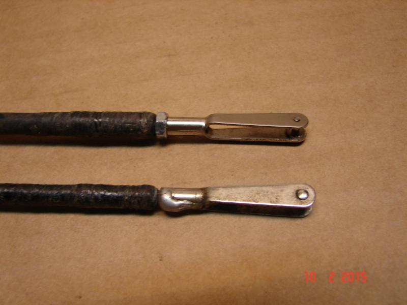

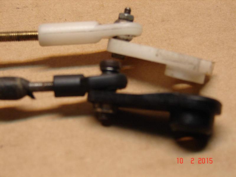

jędrek Opublikowano 9 Lutego 2015 Opublikowano 9 Lutego 2015 Witam Łączenie popychaczy od steru wysokości na śrubki, przy tak dużym modelu z napędem spalinowym, to chyba coś nie tak.
robloz Opublikowano 9 Lutego 2015 Autor Opublikowano 9 Lutego 2015 Masz rację, muszę wymyśleć coś innego, tylko co? Ideałem byłoby zamontowanie dwóch serw.Połączenie to wytrzymało 15kg, tylko ze jak przemyślałem to od drgań może się wytrzeć węgiel, będzie luz i gleba.

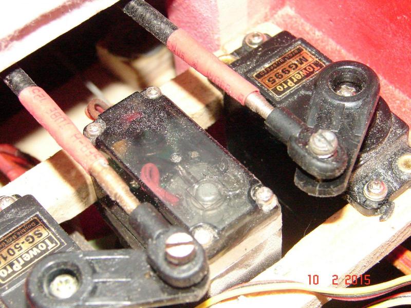

olo Opublikowano 9 Lutego 2015 Opublikowano 9 Lutego 2015 Do ideału brakuje Ci serw na warsztacie? To co trzymam w rękach ma 2 serwa a popychacze z rurek węglowych i żaden węgiel się nie wytarł. A ten powyginany drut na tym serwie to taka chwilowa prowizorka bo chyba z tym nie poleci?
robloz Opublikowano 9 Lutego 2015 Autor Opublikowano 9 Lutego 2015 Nie poleci. Już jest w trakcie przeróbki. Jak będzie gotowe to dam znać.
olo Opublikowano 9 Lutego 2015 Opublikowano 9 Lutego 2015 A jakie wymiary ma bagnet? Na zdjęciu wygląda taki malutki mogłeś to zrobić na odpowiedniej rurze. Wg. mnie masz jeszcze jeden problem z tym statecznikiem poziomym. Przez takie rozwiązanie konstrukcji go osłabiłeś i albo go będą mocno trzymały te odciągi albo zrób jeszcze jeden mocniejszy. Jutro zrobię parę fotek i pokażę swoją prowizorkę
