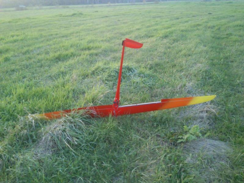

Shock Opublikowano 2 Listopada 2014 Opublikowano 2 Listopada 2014 Marcin , czemu ??,taki model ! Wiedząc jak lata, to musiało być to szybkie spotkanie z ziemią.. No ale takie jest czasem nasze hobby .
Marcin K. Opublikowano 2 Listopada 2014 Opublikowano 2 Listopada 2014 Kiedyś miałem podobnie F3Jtką 3.2m...

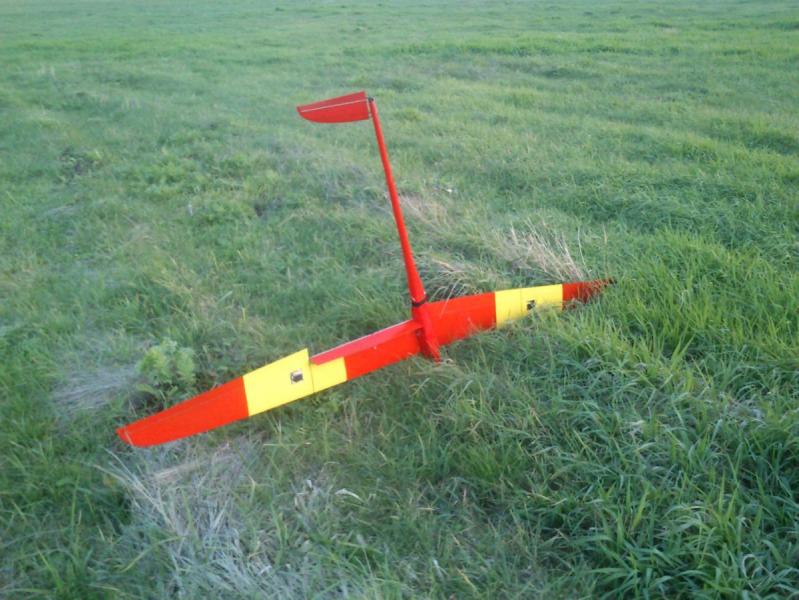

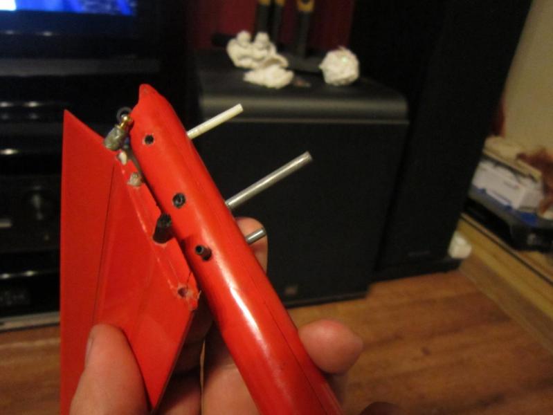

Marcin851 Opublikowano 2 Listopada 2014 Autor Opublikowano 2 Listopada 2014 Przy szybkim zwrocie odpadła jedna V-ka, ratowałem go jeszcze na butterflayu ale przy takiej szybkości nic to nie dało. Jutro wrzucę jeszcze parę zdjęć
PK999 Opublikowano 2 Listopada 2014 Opublikowano 2 Listopada 2014 Ale żeby tak pionowo? Jak mówią blacharze: będzie ciężko, ale da się zrobić!

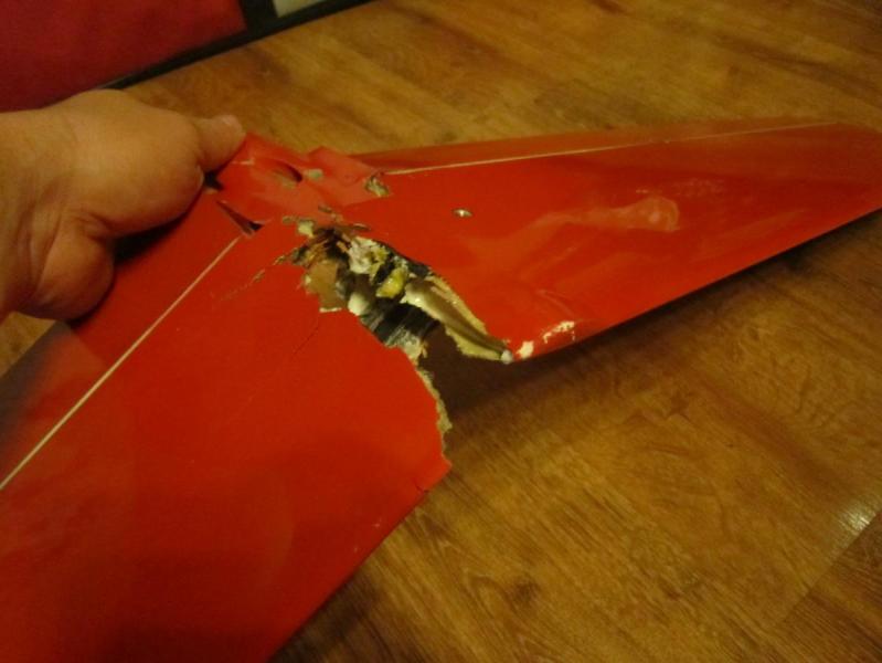

Marcin851 Opublikowano 2 Listopada 2014 Autor Opublikowano 2 Listopada 2014 to były ułamki sekundy... Winowajca:

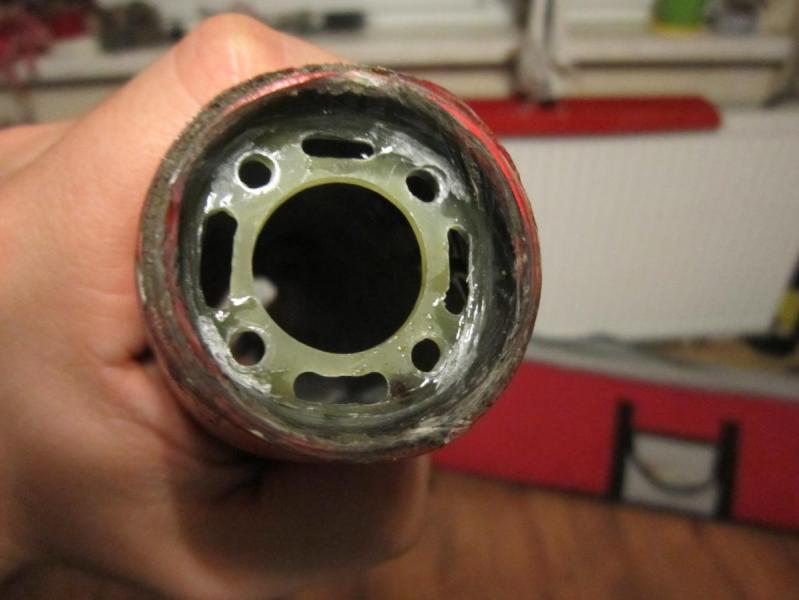

heksodus Opublikowano 3 Listopada 2014 Opublikowano 3 Listopada 2014 Jeszcze gorzej niż u mnie.Bo kadłub mam chociaż cały. A jak wnętrzności? Pakiet narobił duże szkody? I koniecznie sekcja zwłok. Mile widziana w moim temacie. Porównamy technologie. Dzieki tobie mamy okazję poznac Backfire od środka
cZyNo Opublikowano 3 Listopada 2014 Opublikowano 3 Listopada 2014 E tam. Do lekkiej naprawy jak mawia nasz Staszek i bedzie latał. I to całkiem dobrze

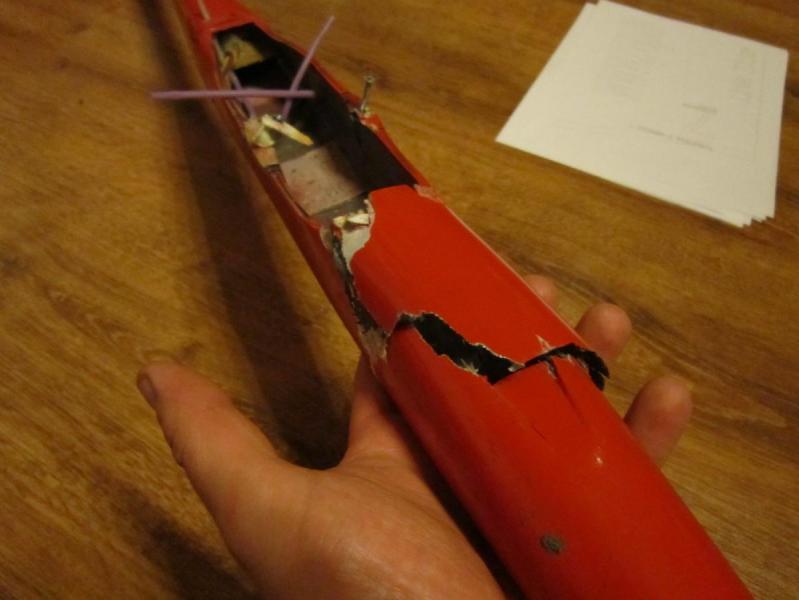

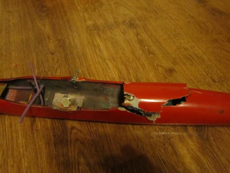

Marcin851 Opublikowano 4 Listopada 2014 Autor Opublikowano 4 Listopada 2014 Marcin, wyrazy współczucia. Model kupiłeś nowy, czy używkę? używkę ale i tak serce boli bo go szkoda Jeszcze gorzej niż u mnie.Bo kadłub mam chociaż cały. A jak wnętrzności? Pakiet narobił duże szkody? I koniecznie sekcja zwłok. Mile widziana w moim temacie. Porównamy technologie. Dzieki tobie mamy okazję poznac Backfire od środka wnętrzności całe nic nie draśnięte nawet nie porysowane pisałeś że żartuję z wręgą 2,5mm do takiego napędu, model wbity po miejsce złamania kadłuba - taki szlag a wręga nawet nie pękła E tam. Do lekkiej naprawy jak mawia nasz Staszek i bedzie latał. I to całkiem dobrze ano jasne że da się to naprawić - do spokojnego latania, ale do tego on nie został stworzony

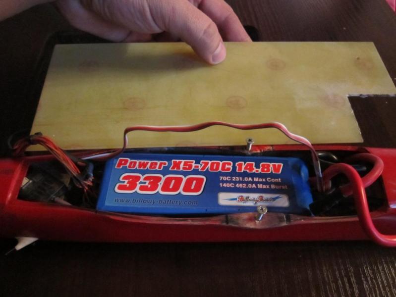

heksodus Opublikowano 4 Listopada 2014 Opublikowano 4 Listopada 2014 Kadłub mozna polepić ale te skrzydło to się nadaje do kosza. Dobrze ,ze w srodku wszystko ok,ale Jak zabezpieczyles pakiet ze nie rozwalił regla ?
Marcin851 Opublikowano 4 Listopada 2014 Autor Opublikowano 4 Listopada 2014 Tam wszystko na ciasno było na tyle że jedno ku drugiemu dochodziło W ogóle to dla mnie aż dziwne że to wszystko obstało A regiel to tylko ma koszulkę pognieconą tak jak widać na zdjęciu

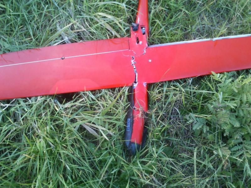

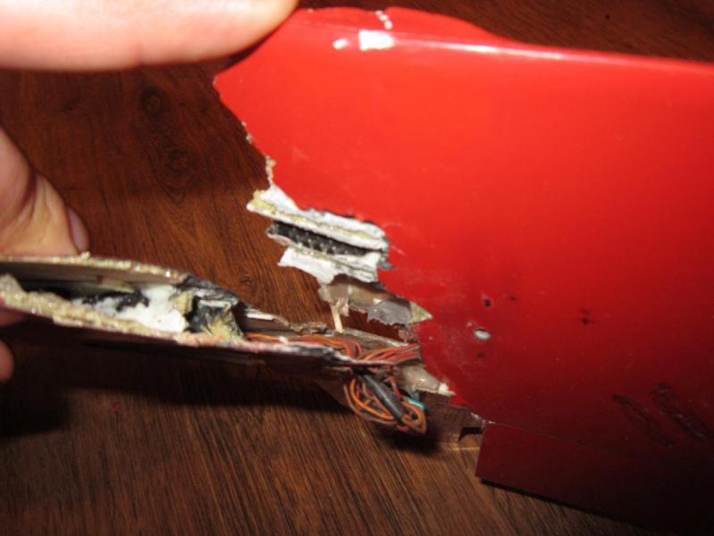

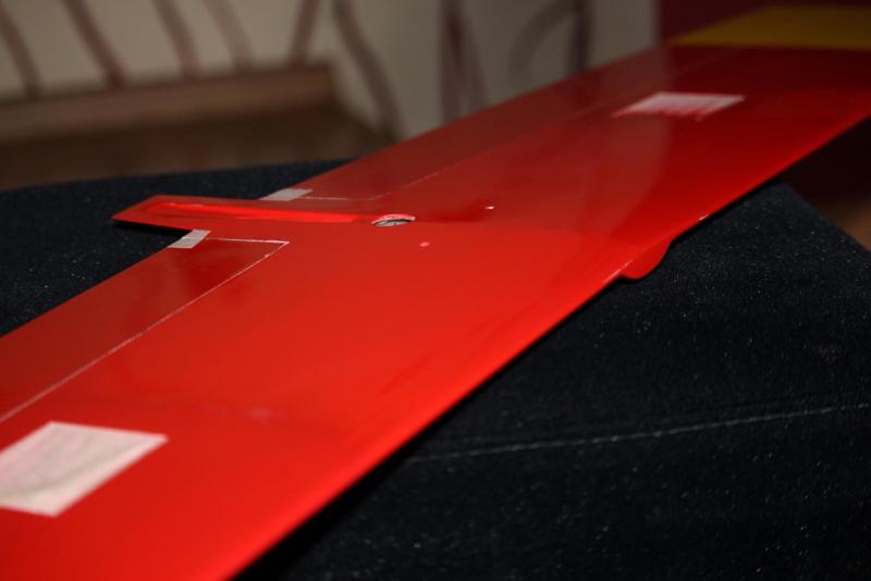

cZyNo Opublikowano 4 Listopada 2014 Opublikowano 4 Listopada 2014 Marku! Jesteś w wielkim błedzie. I kadlub i skrzydlo da sie naprawić. I dalej zdrowo latać. Tylko troche cięższy będzie. Nie takie kraksy widziałem i nie takie rzeczy sie dało naprawić Kadłub prawie nieruszony i chyba tylko centroplat uszkodzony.
cZyNo Opublikowano 4 Listopada 2014 Opublikowano 4 Listopada 2014 kadłub drobiazg. z centroplatem troche więcej trzeba sie pobawić i trzeba sie zastanowić jak rozsądnie dźwigar naprawić. Dla chcącego tydzień, dla spokojnego dwa tygodnie i powinien latać
Marcin851 Opublikowano 4 Listopada 2014 Autor Opublikowano 4 Listopada 2014 Kadłub mam drugi nowy zapasowy Pytanie czy ktoś podjąłby się naprawy tego centropłata?
Shock Opublikowano 4 Listopada 2014 Opublikowano 4 Listopada 2014 I co Jurek latałbyś takim naprawionym modelem? chyba w samotności i czysto treningowo albo gdzieś na ścianę.. To model w którym podczas "normalnych " lotów musi znieść spore przeciążenia ,naprawiany to spore ryzyko aby nim podobnie latać jak bezwypadkowym.
piotralski Opublikowano 4 Listopada 2014 Opublikowano 4 Listopada 2014 Posłuchaj Jurka... Ja też miałem zrobić z Minimoy podpałkę pod grila po tym jak ją rozbiłem... Jednak teraz model wygląda i lata (ale to nie laminat) raczej lepiej niż jak go kupiłem... Popatrz jak Janek naprawia/przerabia laminaty... wszystko można naprawić! 1
Konrad_P Opublikowano 4 Listopada 2014 Opublikowano 4 Listopada 2014 I ja się przyłączę do tematu. Janek dostał ode mnie kompletnie zgruchotane skrzydło od Falcona. Ja bym go dawno wywalił do śmieci bo moim zdaniem kompletnie nie nadawało się do naprawy. Janek naprawił - jest na forum chyba nawet relacja - latał jeszcze chyba sezon. Jak ktoś pamięta Janka Falcona z żółtym i białym skrzydłem to to białe jest moje po sporym krecie. Tu kadłub to jak Jurek mówi drobiazg, gorsze naprawiałem. Z centropłatem gorzej ale dla fachowca pewnie do zrobienia.
heksodus Opublikowano 4 Listopada 2014 Opublikowano 4 Listopada 2014 Z kadłubem ok można pobawić się rzeźbiarstwo i od srodka coś podrajcować.Natomiast centropłat to miazga i naprawy podjąc się może tylko ktoś kto nie ma co z czasem robic,uwielbia eksperymenty,nie bierze pod uwagę kupno centropłatu i chce zobaczyć jak mu się składa model w ciasnej pętli.Nie róbcie jaj ani Janek ani Franek tego nie poskłada. Bo pewne rzeczy po prostu się nie naprawia dla bezpieczeństwa wszystkich. W tym miejscu działają największe siły ,a naprawę należy zrobić od środka,nie wspominając o dźwigarze. Jak ktoś to poskłada to zaczne swój składać Własnie siedzę ze szkutnikiem i tak mi podpowiada jak go naprawić A więc wszystko zarzucić szpachlą,oszlifowac na cycu pomalować,a miedzy casie wstrzyknąć zywicę strzykawą do środka. I można wystawić na alegro
