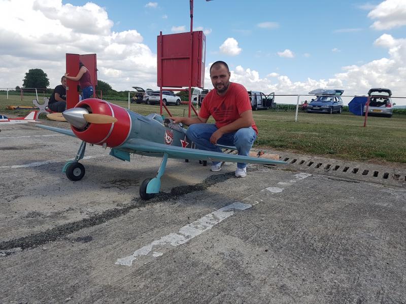

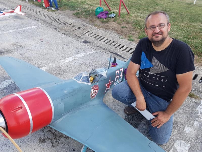

Tomek Opublikowano 17 Lipca 2017 Opublikowano 17 Lipca 2017 Ła miało w niedzielę premierę na lotnisku pod Paryżem. Planowaliśmy oblot ale drobne błędy z mocowaniem serwa gazu uniemożliwiły poprawną regulacje niskich obrotów silnika. Więc teraz siedzimy w modelarni i poprawiamy wszelkie usterki i nie usterki które jeszcze w najbliższą niedzielę mogły by przeszkodzić w dokonaniu oblotu. Tak model prezentuje się ze swoim konstruktorem: i ja jako oblatywacz Niezatankowany model waży ok .18-19kg do lotu.
coster Opublikowano 17 Lipca 2017 Autor Opublikowano 17 Lipca 2017 Ła miało w niedzielę premierę na lotnisku pod Paryżem. Planowaliśmy oblot ale drobne błędy z mocowaniem serwa gazu uniemożliwiły poprawną regulacje niskich obrotów silnika. Więc teraz siedzimy w modelarni i poprawiamy wszelkie usterki i nie usterki które jeszcze w najbliższą niedzielę mogły by przeszkodzić w dokonaniu oblotu. Tak model prezentuje się ze swoim konstruktorem: 20170716_143111.jpg i ja jako oblatywacz 20170716_143048.jpg Niezatankowany model waży ok .18-19kg do lotu. nie około tylko 18kg bez paliwa trzeba było dołożyć 1kg ołowiu na silnik do wyważenia

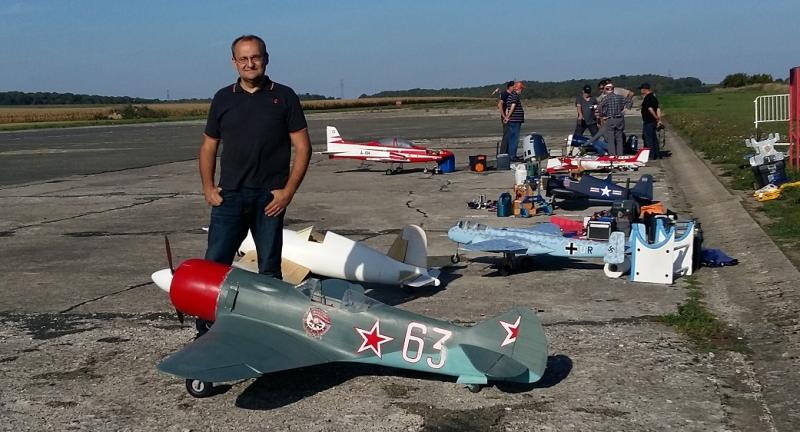

Tomek Opublikowano 24 Września 2017 Opublikowano 24 Września 2017 No i poleciał ! Tym razem zaczęło się tragicznie , ale udało się i wzniósł sie w górę , potem już latał jak po sznurku. Absolutnie nie czuć masy i tragedii nawet z lądowaniem nie ma. A i dupa się nie wozi jak to ma często miejsce przy za ciężkich modelach. Sebastian mam nadzieje, że jutro wrzuci film . Ja miałem takie nerwy , że serce biło mi jak oszalałe. W stosunku do pierwszej wersji zmieniliśmy kilka rzeczy. Najważniejsze to wyważenie. 20cm od maski (było 25) Kosztowało nas to dodatkowe 2 kg ołowiu na przodzie. No i dostał nowy kołpak laminatowy. Zmniejszyliśmy wychyły sterów. Model lata wyśmienicie. Bardzo ładnie się prezentuje w powietrzu , jak i na ziemi, a lata jak po sznurku Sam jestem zdziwiony jak ładnie 20kg może się wozić po niebie. Zestresowany ja , przed oblotem
