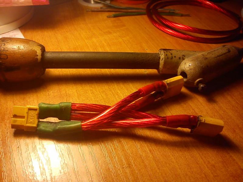

Goju Opublikowano 20 Listopada 2014 Autor Opublikowano 20 Listopada 2014 Udało się polutować te przewody 4,5mm2, tylko musiałem poszukać w garażu baaardzo starej lutownicy bo mój chiński szajs nie dawał rady
robertus Opublikowano 20 Listopada 2014 Opublikowano 20 Listopada 2014 Z takich przewodów to ja sobie zrobiłem kable rozruchowe do samochodu 1
AndyCopter Opublikowano 21 Listopada 2014 Opublikowano 21 Listopada 2014 Udało się polutować te przewody 4,5mm2, tylko musiałem poszukać w garażu baaardzo starej lutownicy bo mój chiński szajs nie dawał rady Rozważ zrobienie ze złącz "kostki", i pozbycie się tych przewodów
Goju Opublikowano 21 Listopada 2014 Autor Opublikowano 21 Listopada 2014 No chyba tak zrobię, bo ten adapter dość ciężki się nawet wydaje
Marcin K. Opublikowano 21 Listopada 2014 Opublikowano 21 Listopada 2014 One mają 4mm2 czy 4mm średnicy?
Goju Opublikowano 21 Listopada 2014 Autor Opublikowano 21 Listopada 2014 4mm średnicy Ale już zrobiłem sobie z samych złącz XT60, teraz tylko czekać na ostatni słoneczny weekend żeby jeszcze polatać przed zimą
Marcin K. Opublikowano 21 Listopada 2014 Opublikowano 21 Listopada 2014 No to się nie dziwie że ci to wyszło tak wagowo..
Goju Opublikowano 21 Listopada 2014 Autor Opublikowano 21 Listopada 2014 Teraz jest lekko już, ale i tak mi brakuje jeszcze ciężaru na dziobie

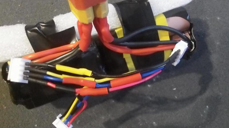

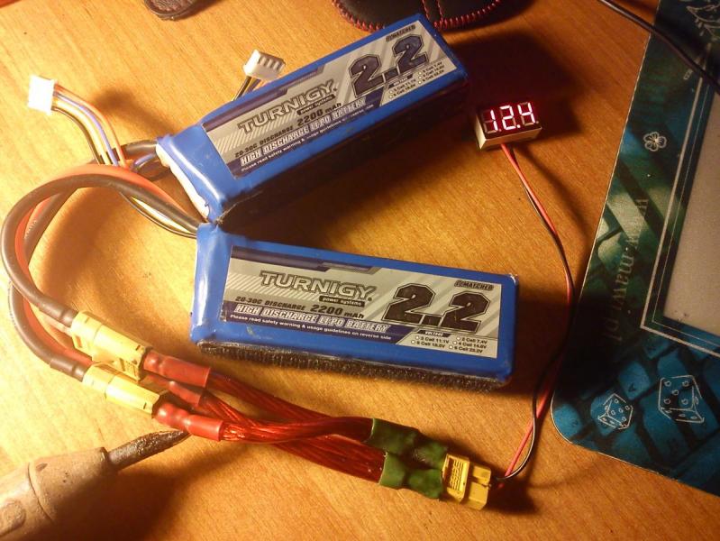

Pietuh Opublikowano 3 Grudnia 2014 Opublikowano 3 Grudnia 2014 Ostatecznie, doświadczalnie, dedukcją i odrobiną szczęścia wyszło że połączenie pakietów balanserami załatwia sprawę nawet przy łączeniu baterii o różnych pojemnościach. Z czego się niezmiernie cieszę Na foto rozładowały się równiutko po 3,6 na celę

robertus Opublikowano 3 Grudnia 2014 Opublikowano 3 Grudnia 2014 Czy możesz zrobić jeszcze doświadczenie i polatać bez podłączenia złącz balanserów? Jak wtedy rozkładają się napięcia rozładowania? Ja łączę tylko złącze prądowe i również mi równo rozładowuje.
bart07 Opublikowano 3 Grudnia 2014 Opublikowano 3 Grudnia 2014 teoretycznie: Mamy zwarcie jednej celi - przy połączeniu wtyków balancera zabijamy równoległą. Bez połączenia nawet przy napięciu 6V (2 rozładowane, pracujące cele) pozostaje po 2V na sprawną baterię. Jest to wartość krytyczna, ale nie śmiertelna. Dlatego uważam, że łączenie na stałe baterii nie ma sensu. 1
Pietuh Opublikowano 3 Grudnia 2014 Opublikowano 3 Grudnia 2014 Robert, ja te doświadczenia już robiłem i czasami wychodziły takie kwiatki jak tu http://pfmrc.eu/index.php?/topic/49404-nowe-zasilanie-czyli-tanio-d%C5%82ugo-i-daleko/ post#12 a ze złączami powtórzyłem dzisiaj ten numer i było równiutko po 3,60-3,65 na celę. Bartosz, mam jeden pakiet w którym jest słabsze ogniwo więc jutro sprawdzimy w praktyce.
Pietuh Opublikowano 4 Grudnia 2014 Opublikowano 4 Grudnia 2014 Zrobiłem dwa loty na połączonych pakietach o rożnych pojemnościach, w pierwszym balansery połączone i wyszło 3,65-3,66 więc idealnie w drugim nie połączone i wyszło 3,65-3,71 co ciekawe to walnięte ogniwo pracowało równo z pozostałymi w obu przypadkach
