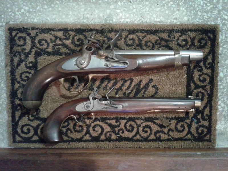

Irek M Opublikowano 2 Maja 2018 Autor Opublikowano 2 Maja 2018 Niestety dużo więcej dzieje się w tym temacie niż w tych (moich) z budowy modeli... Ostatnio nawiedził mnie taki klamot kal. 18,5mm i masie 2kg. Strasznie paliwożerny bo na samą podsypkę na panewkę idzie prawie 1g prochu. Niżej leży tak dla kontrastu typowy nieco mniejszy. Pobawiłem się też z nową brunirą. Z efektów jestem bardzo zadowolony ale z czasem będzie jeszcze lepiej

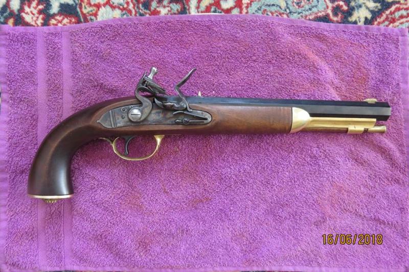

Irek M Opublikowano 8 Czerwca 2018 Autor Opublikowano 8 Czerwca 2018 Trafił mi się taki piękny pistolecik. Przed wysyłką sprzedający oznajmił , że nie wyśle bo uległ uszkodzeniu. Myślałem, że to ściema bo cena nie zadowalała go ale w dalszej rozmowie okazało się to prawdą i cena poszła jeszcze o połowę w dół. I teraz pytanie właściwie do chyba trzech kolegów - czy wystarczy skleić dobrym klejem - żywica lub coś lepszego czy tak jak na fotce zaznaczyłem dodając wkręt przez całość. Pęknięcie jest powyżej dłoni więc chwytając rękojeść nie trzymam na linii klejenia.
Paweł Prauss Opublikowano 8 Czerwca 2018 Opublikowano 8 Czerwca 2018 Bardzo ładna skałka. Proponuję skleić dobrą żywicą i dodać śrubę aby nie pękło w innym miejscu. Bo w tym samym już nie pęknie ???? A tak swoją drogą zawsze się zastanawiałem dlaczego wytwórcy nie wzmacniają tego newralgicznego miejsca lub nie dobierają innego kierunku słojów...
Irek M Opublikowano 8 Czerwca 2018 Autor Opublikowano 8 Czerwca 2018 Z tymi słojami to jest różnie - w niektórych z tych co mam przebiegają właśnie 'poziomo" co osłabia chwyt w tym miejscu, a w innych pod większym kątem ale w żadnym nie przebiegają pionowo w tej części chwytu. Pistolecik bardzo śliczny 1974r nr 256 do tego Wischo kupiony w tym stanie za 250 zeta

Paweł Prauss Opublikowano 9 Czerwca 2018 Opublikowano 9 Czerwca 2018 Wracając do kierunku słojów w rękojeści to wystarczyłoby wykorzystać naturalnie wygięty kawałek drewna i wtedy wytrzymałość będzie maksymalna...ale przy masówce pewnie nikt nie zwraca na to uwagi.

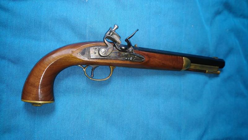

Irek M Opublikowano 18 Czerwca 2018 Autor Opublikowano 18 Czerwca 2018 Chwyt naprawiony i odpicowany, prawie nie widać miejsca klejenia. 1
Paweł Prauss Opublikowano 19 Czerwca 2018 Opublikowano 19 Czerwca 2018 Piękna robota :-)) Gratuluję. Ale wiadomo, jak modelarz coś zrobi to mucha nie siada.

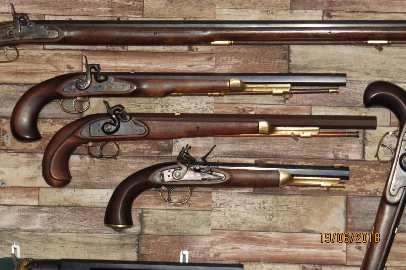

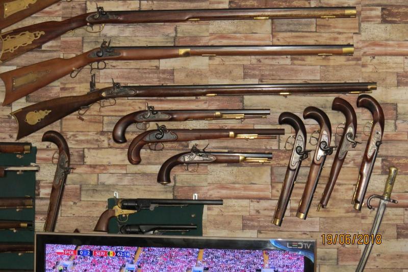

Irek M Opublikowano 19 Czerwca 2018 Autor Opublikowano 19 Czerwca 2018 Dzięki za uznanie ale można było się jeszcze bardziej przyłożyć . Teraz zostało tylko zakryć wklejony kołek zakrywający wpuszczony wkręt do chwytu. Teraz mi się nie chce ale myślałem by zrobić to kawałkiem owalnego mosiądzu. Potem pomyślałem o monecie z 1806r i to chyba angielskiej bo pistolet sygnowany David L Manton 1806. Mosiężnej nie trafię więc brąz lub sreberko ale nie wiem czy to nie będzie przekombinowane. Jutro próbne odpalenie - chyba członków nie uszkodzi EDYTA: Już na swoim miejscu.
Paweł Prauss Opublikowano 19 Czerwca 2018 Opublikowano 19 Czerwca 2018 Super kolekcja, a tak z przekąsem zapytam co na to żona? Powodzenia na strzelnicy ????
