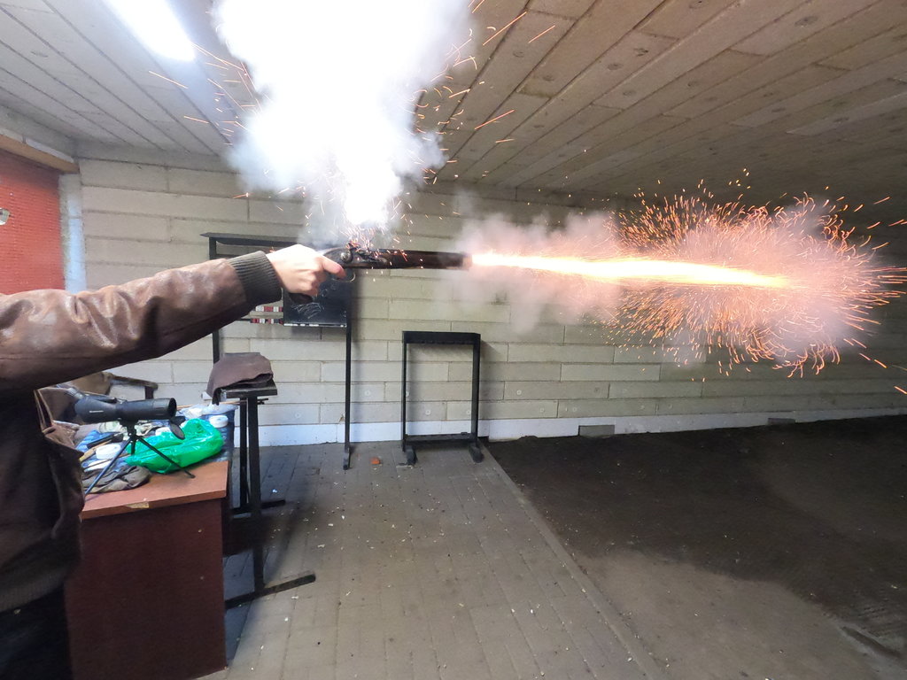

Irek M Opublikowano 19 Sierpnia 2019 Autor Opublikowano 19 Sierpnia 2019 Trochę zaniedbałem temat ale tylko dlatego, że mało się działo. Jedno strzelanko na 100 i 300m ale taki efekt, że raczej nie ma o czym mówić. Do dziś, bo dziś znowu jakiś łobuz zostawił pod drzwiami. tylko jakiś taki połamany... Ale ciekawostką jest to, że lufy do tej broni - współcześnie oczywiście - pochodzą z ...karabinów maszynowych.

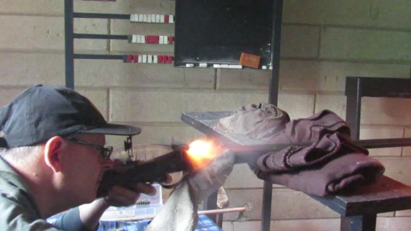

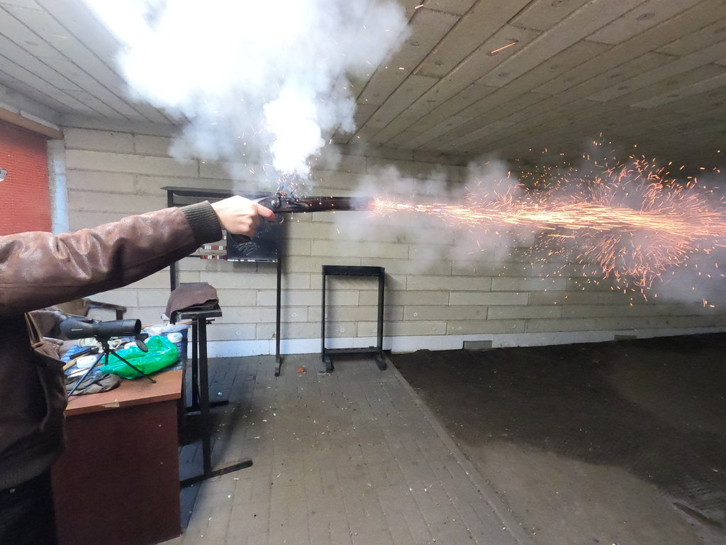

Irek M Opublikowano 26 Sierpnia 2019 Autor Opublikowano 26 Sierpnia 2019 Jest tak charakterystyczna, że każdy by się domyślił . Gallagher .54 firmy Erma Verke. Następne strzelanie wyjdzie dużo lepiej , muszę tylko ustosunkować się do tej szczerbinki. E D Y T A - najgorsze przy strzelaniu było to, że za każdym razem "obrywałem" w prawą rękę trzymaną pod łożem - jak mi się wydawało gorącymi przedmuchami z komory. dosłownie tak jakby ostre opiłki wbijały się w skórę. Ale przed chwilą zrobiłem próbę na samym kapiszonie odpalonym. Efekt identyczny, dłoń swędzi szczypie...Na fotkach zresztą widać jak ogień z kapiszona idzie na kciuk;

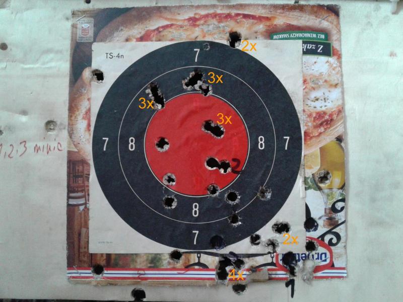

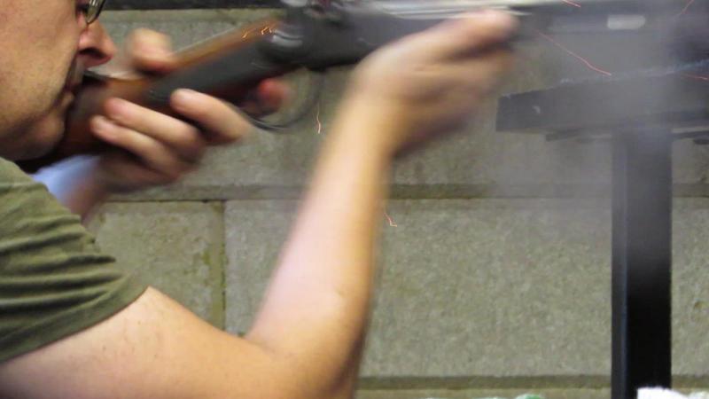

Irek M Opublikowano 8 Września 2019 Autor Opublikowano 8 Września 2019 Po kolejnym strzelaniu tarcza wygląda jak na focie. znowu bez rewelacji ale trudno mi zgrać muszkę ze szczerbinką w Gallagerze. Oprócz dwóch trafień w czerwone zaznaczone czarną dwójką wszystko leciało niżej tarczy . Natomiast ta sama naważka prochu i ten sam pocisk z Sharpsa to już w czerwone i wyżej. Mam nagrane jak pociski trafiają w to samo miejsce 2 razy lub 3x w już istniejące przestrzeliny tylko nie umiem wyciąć z filmu zbędne fragmenty. W sumie nie jest żle ale muszę cos zrobić z celowaniem. Dwie ostatnie fotki pokazują dlaczego muszę strzelać w solidnej rękawicy

Irek M Opublikowano 8 Września 2019 Autor Opublikowano 8 Września 2019 Podczas strzału tego nie widać tak jak na pojedynczych klatkach, też już nie raz pisałem o tym . Samo osmolenie to nie problem ale materiał inicjujący w kapiszonie zawiera drobinki szkła i to one tak pieką na po wystrzale.
