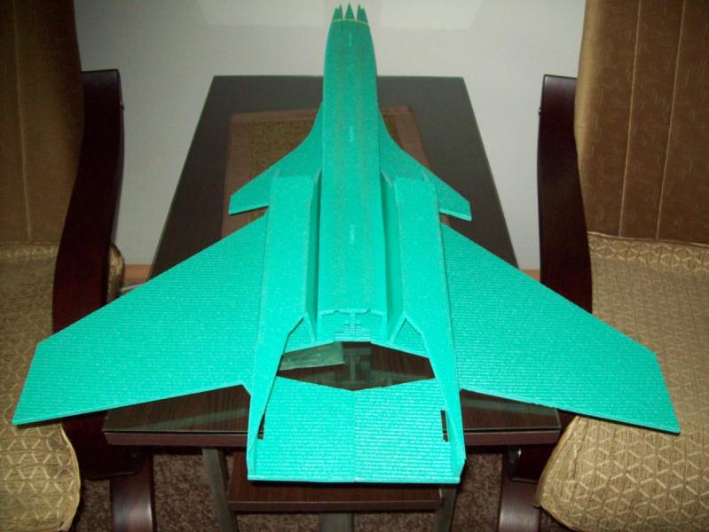

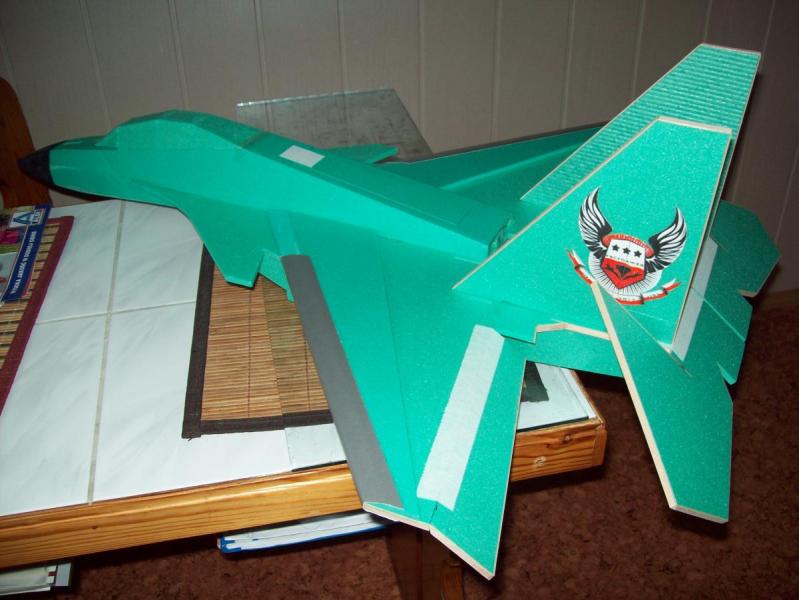

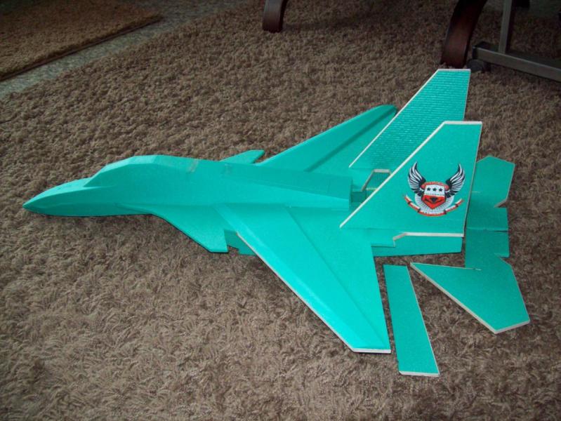

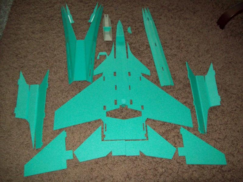

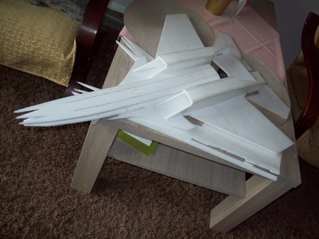

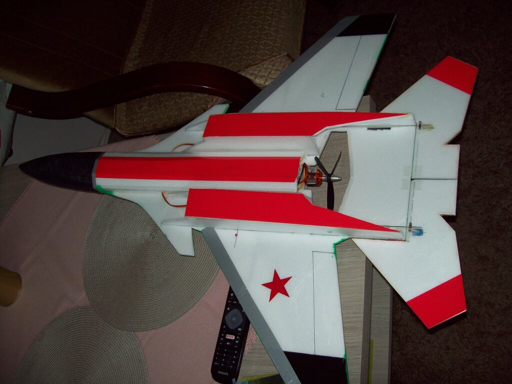

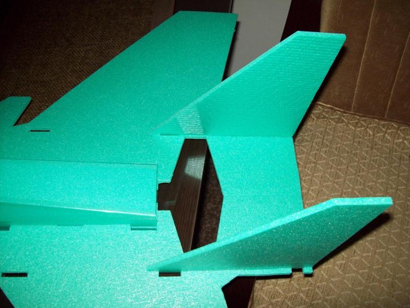

Dysponując czasem, postanowiłem zbudować depronowego "Suchaja".Plany zaczerpnąłem ze strony
http://www.frcfoamies.com/su37-mk2.html

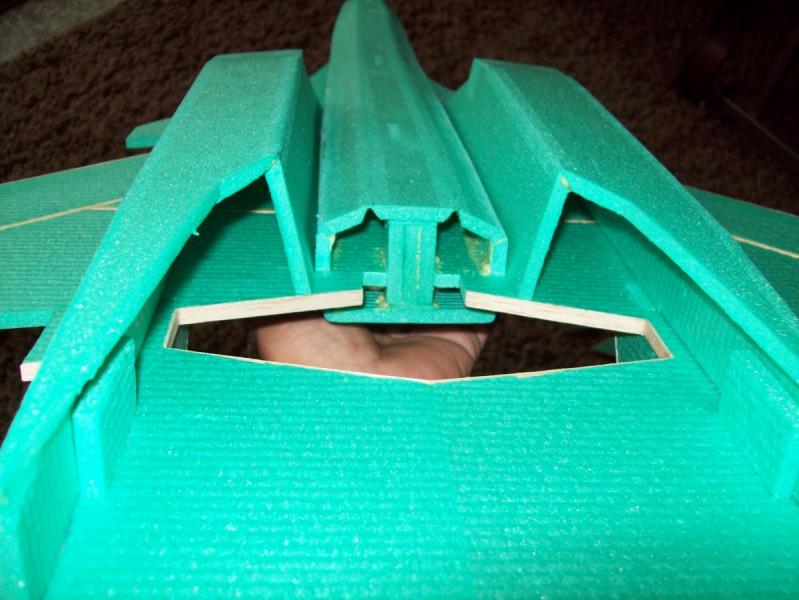

Do klejenia używałem klei Uchu-por oraz soudal polieuretanowy 66A.Model klejony był z niewielkimi modyfikacjami wlotów, gdzie element był rozcinany i dopiero klejony co wizualnie nie wyglądało ładnie.Ja, linie zagięcia z zewnętrznej strony zakleiłem taśmę klejącą a od wewnętrznej naciąlem rowek pod kątem pozwalający na dopasowanie zagięcia.Po sprawdzeniu, czy wszystkie elementy pasują na wcięciach klejono po kolei najpierw klejem UHU , dopiero po wyschnięciu klejem Soudal.PLat otrzymał profil Kmf2.

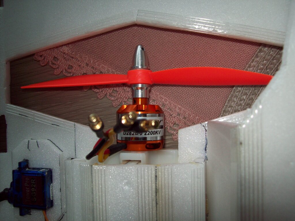

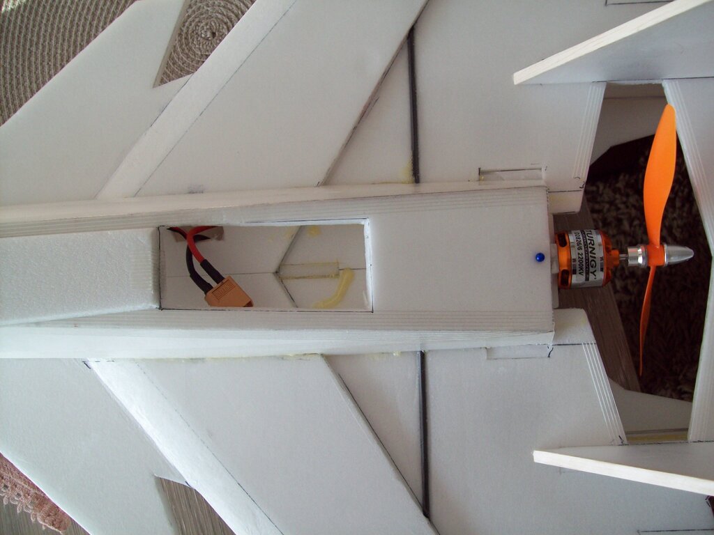

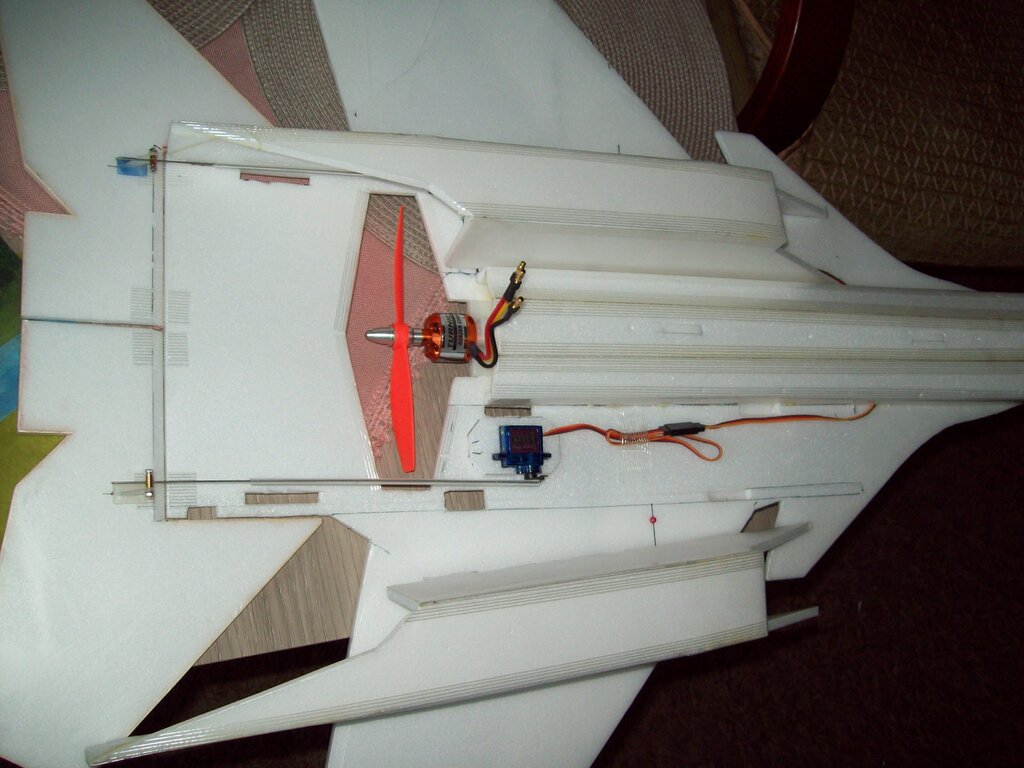

Sterowanie modelu odbywa się poprzez jedno serwo na ster wysokości i lotkę/ 2 szt SG 92/.
Silnik narazie mojej produkcji lub E-Max 2205 lub podobny.Pakiet na razie 2S 1.6 Ah.
Na razie nie mam zamiaru latać i model poczeka do wiosny jak podszlifuję pilotaż.
Obecna waga modelu z silnikiem, regulatorem 20A i serwami to 236gram.
Kilka zdjęć z budowy:
Jego dane;
długość 91.5 cm.szerokość 66 cm,motor Turnigy 2200 250W , ESC 20-50A, pakiet 3S 1300-2200, śmigiełko 6x4.Podawana waga mieści się w granicach 390-800 gram.
Od siebie dodam, że klej Soudal 66A/polieuretam/ nanoszę malutkim pędzelkiem przez to pieniący się klej tworzy równą warstwę.A oto filmik tego modelu w akcji

  • 2 lata później...

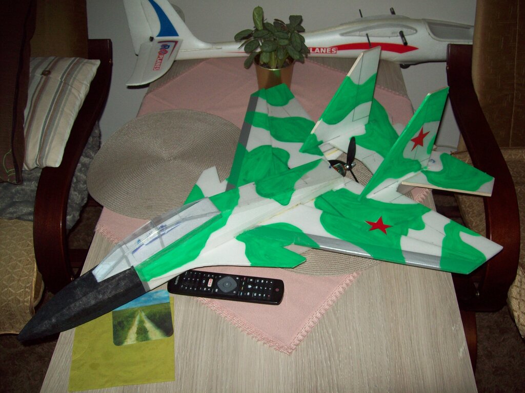

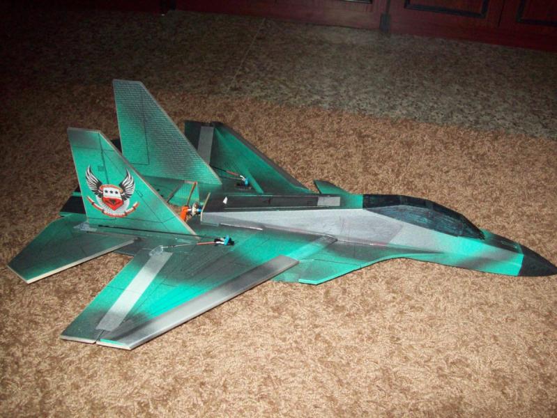

Tyle czasu minęło od zbudowania tego modelu i dopiero wczoraj wykonał pierwszy lot.
Warunki do latania były jako takie i z kolegą Robertem / Gucio/ postanowiliśmy że nie będziemy ryzykować z rozbiciem modeli.Ale postanowiłem na ryzyk fizyk że muszę model wreszcie ulotnić.Zdjęcie przed KRETEM :)
Mniej więcej poustawiałem wychylenia lotek i steru wysokości , myślę że ok 25% lotki, 25/20% wysokość.
Myślę że i tak było za dużo :(  :(  :( bo na filmie było tak;
https://youtu.be/ydRGlKlVIKA
Były dwa loty z których ogólnie byłem zadowolony ale stwierdziłem, że modelik musi być cały czas pilnowany i musi mieć odpowiednią prędkość.Lądowanie  tego "piórka" to poprostu siadanie jak ptak, ale gaz musi być zdany w ostatniej chwili i jak wspomniałem jednak wychylenia były chyba trochę jeszcze za duże.Ciekaw jestem opinii innych którzy ten model budowali.Lot trzeci odbywał się tak;
https://youtu.be/aMkQFNIghbM
a zakończył tak;
Cały czas myślę jak do tego kreta doszło -_-
Z przykrością zbierałem te "trociny" ale ciekawostka, dziób jest cały a zniszczenia nastąpiły przed kabiną i Robert namówił mnie do wskrzeszenia tego modeluco też powoli zacząłem robić.Najgorsze jest to, że wszystkie wstawki będą prawie na jednej linii w pionie.

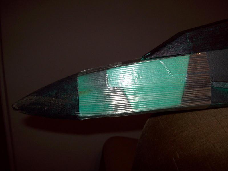

Model wykonał trzy loty, dwa całkiem udane i pokazujące że model zachowuje się w powietrzu wyśmienicie.Naprawdę było się z czego cieszyć.W trzecim locie nic nie wskazywało, że będzie KRET.Zanim chciałem wylądować, postanowiłem wykonać krąg przy towarzystwie na niskiej wysokości/ ok 3m/, i nagle model zrobił pół beczkę no i widać co zostało.
Jeszcze!- w pierwszym locie nie było tak super, bo model wylądował akurat na twardej glinianej grudzie i napękło lewe skrzydło na natarciu przu kadłubie.Miejsce to potraktowałem Uchu-pore.
Zastanawiam się, czy czasem przyczyną kreta nie było właśnie puszczenie kleju, albo ja coś zwaliłem. :(
Trudno!!!!!!, do naprawy nie wróce, tylko go wskrzeszę od nowa po raz drugi, ale już nie z podkładów,tylko z XPS-u albo depronu z poprawkami.

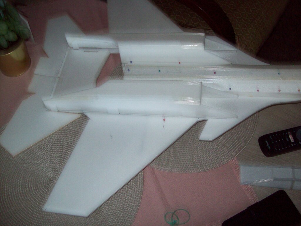

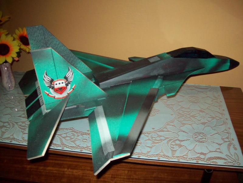

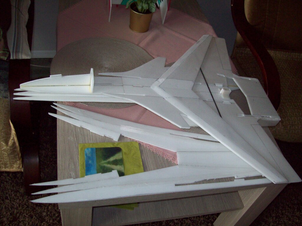

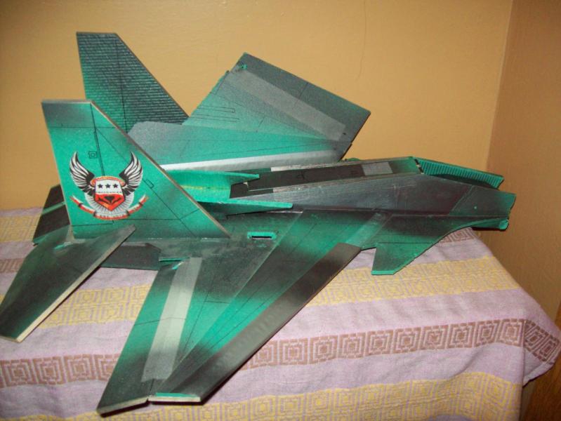

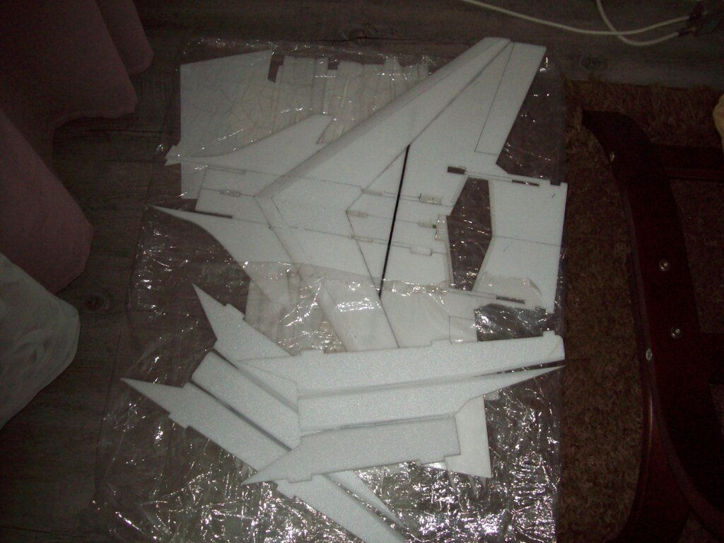

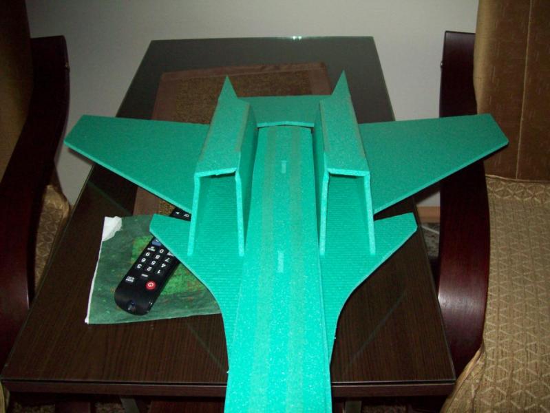

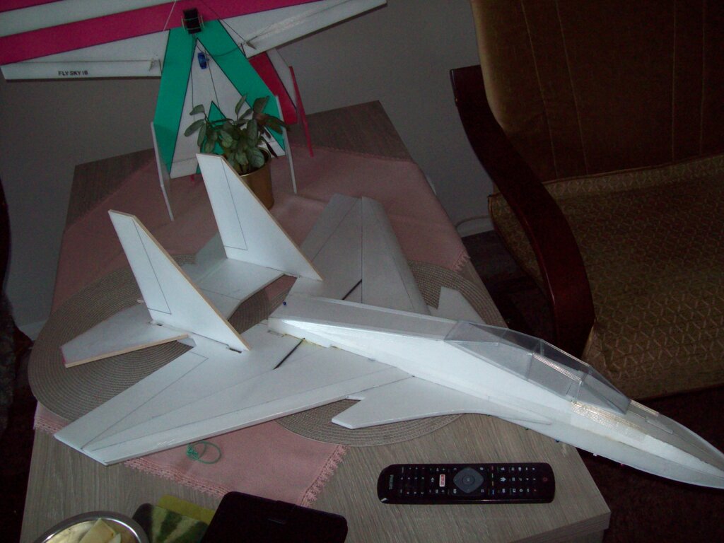

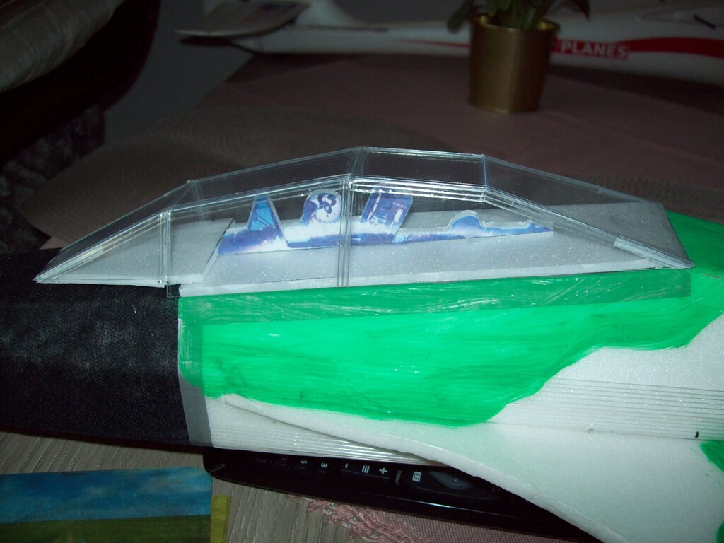

Minęło 7 lat od kasacji pierwszego modelu i przez tyle samo czasu w piwnicy przeleżały elementy do drugiego egzemplarza. Jakoś leżał zapomniany.Choroba to ból albo nuda, prawie bez wychodzenia na dłużej z domu.Więc się przypomniało i zacząłem budowę.Opisu nie będzie bo praktycznie budowa jest taka sama, tylko fotki . Model pokryty folią od Marka  i malowany pędzlem farbą akrylową.Zasilanie 2S 1300 lub 3S 1000 mAh, śmigło 6x4" lub 3 łopatki 6x 4.5"Model jeszcze nie oblatany z powyższych okoliczności .
Może nie istotne, ale dla ułatwienia ustalania CG przy wstawianiu każdorazowo pakietu, wstawiłem od dołu płata na klej szpilki z dużymi główkami.Dotykając palcami główkiszpilek , wiem że mam palce w punkcie właściwym dla korekty.
