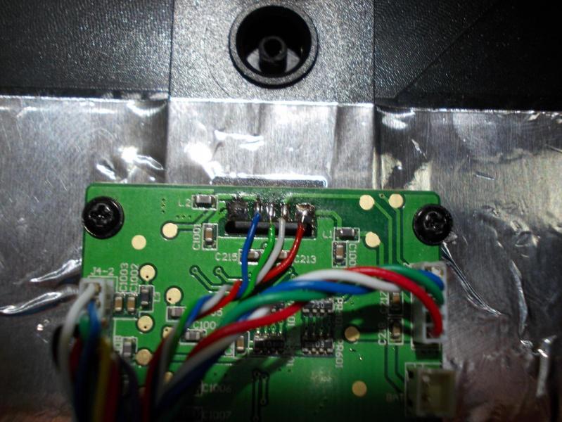

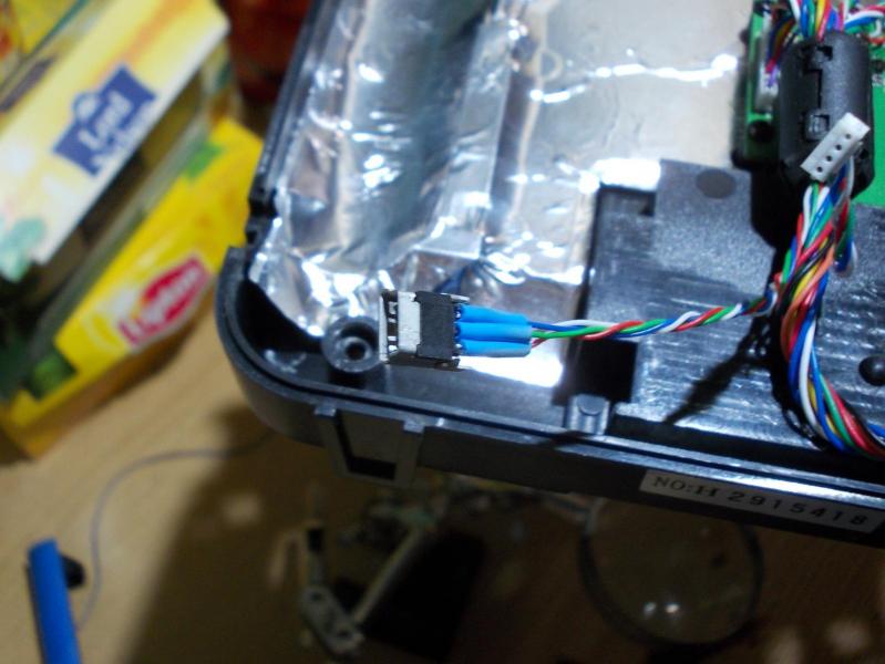

Francka Opublikowano 16 Lutego 2015 Opublikowano 16 Lutego 2015 Gniazdo USB mikro naprawiono tak : Pod lutowano nowe kabelki i dołączona gniazdo USB mini Wystarczy zamocować nowe gniazdo w komorze akumulatora i działa wszystko
