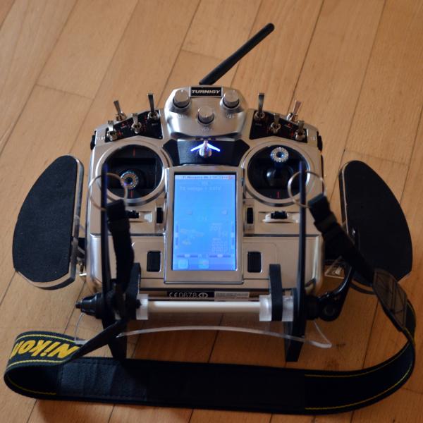

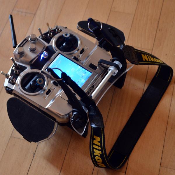

W i-10, podobnie jak wcześniej w Turnigy 9X wyważenie aparatury nie jest idealne po przypięciu smyczy. W T9x miałem założone ramię przedłużacza i było świetnie. Niestety, w i-10 takie ramię przesłania częściowo wyświetlacz. Dlatego zainwestowałem w uniwersalny pulpit
Kosztował całe 169 zł, jest dość estetycznie wykonany (choć szału nie ma), trzyma aparaturę idealnie, wyważa też świetnie, a co najważniejsze, nic nie przesłania wyświetlacza podczas sterowania modelem.
A po co się patrzysz na ekran w czasie lotu?

A co do patrzenia - patrzę w zasadzie na dwie wartości - czas lotu i ile tam jeszcze pozostało energii w pakietach. Sam wyświetlacz w pełnym słońcu jest mniej czytelny niż w T9x, a cyferki mniejsze. Dodatkowe przesłanianie ich smyczą jeszcze pogarszało możliwość szybkiej kontroli tych dwóch wartości. A przecież po to kupiłem radio z telemetrią, żeby właśnie mieć w trakcie lotu dostęp do tych informacji.
