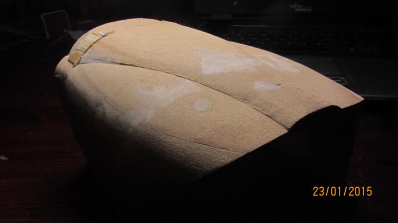

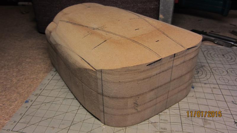

Bartek Piękoś Opublikowano 23 Stycznia 2015 Autor Opublikowano 23 Stycznia 2015 Po kilkudniowej przerwie spowodowanej nawałem pracy zawodowej (koniec roku szkolnego ), wróciłem do prac nad kopytem. Jak to u mnie, szybkich i spektakularnych postępów nie ma, ale codziennie staram się zrobić jak najwięcej. Krótka fotorelacja: Stan na dzisiaj. Idę w kimono . Dobranoc.

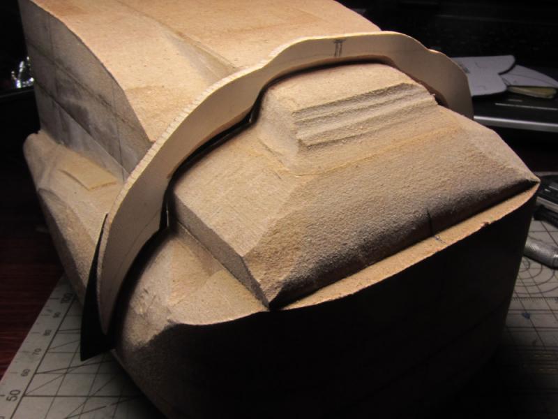

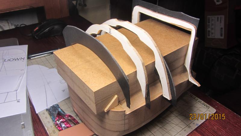

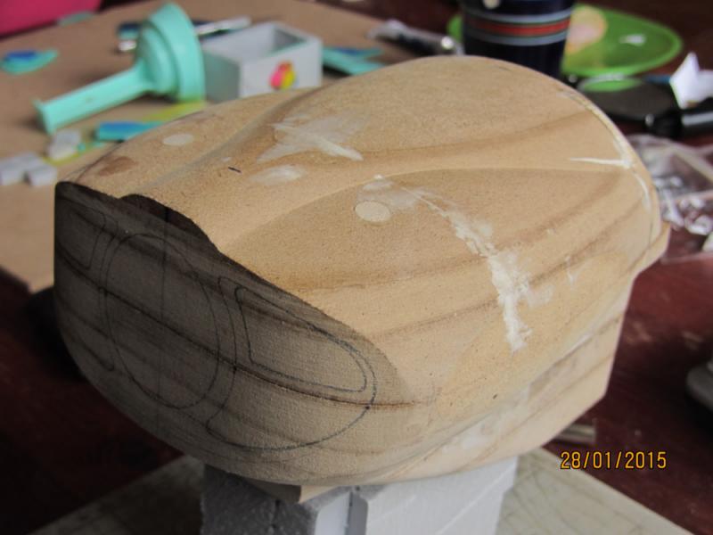

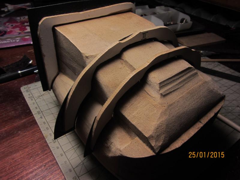

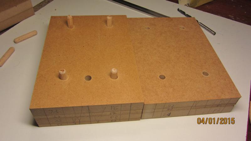

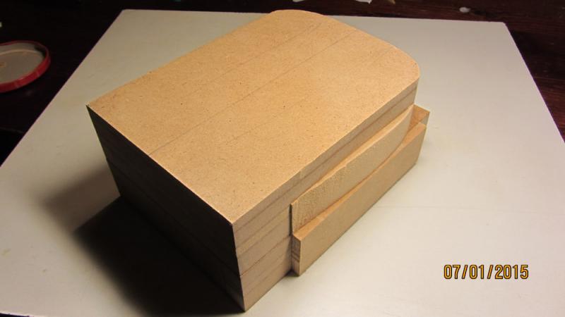

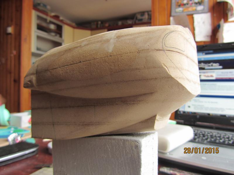

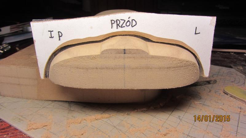

Bartek Piękoś Opublikowano 28 Stycznia 2015 Autor Opublikowano 28 Stycznia 2015 Kopyto prawie gotowe. Pokazuję kolejne etapy, bo dla mnie tak złożony kształt wcale nie jest prostą sprawą. Ja zawsze chętnie oglądam jakąś fotorelację z powstawania takich rzeczy, ale rzadko na nie trafiam. Przygotowanie szablonów oraz kolejność obrabiania płaszczyzn wydają się kluczowe. Może ktoś się zainspiruje, może ktoś podpowie na przyszłość, jak to robić lepiej. Jeszcze jedna uwaga: ostatni raz robię cokolwiek z planów (żeby nie wiem jak fantastycznych) bez ich wcześniejszej weryfikacji, chociażby na podstawie zdjęć. Plany, z których korzystam są do poprawki (zamieszczę w następnym poście). Niby przedstawiają wersję L, a tak naprawdę maska ma kształty wersji LX. A różnice są dość wyraźne. Postaram się to jeszcze skorygować, na ile się da. Stan na dziś 90% zrobione. Jeszcze zaokrąglenie przodu. Mam zamiar pozostawić surowe drewno.
pacek Opublikowano 28 Stycznia 2015 Opublikowano 28 Stycznia 2015 i Ty to własnymi rękoma zrobiłeś ? wielki szacunek
