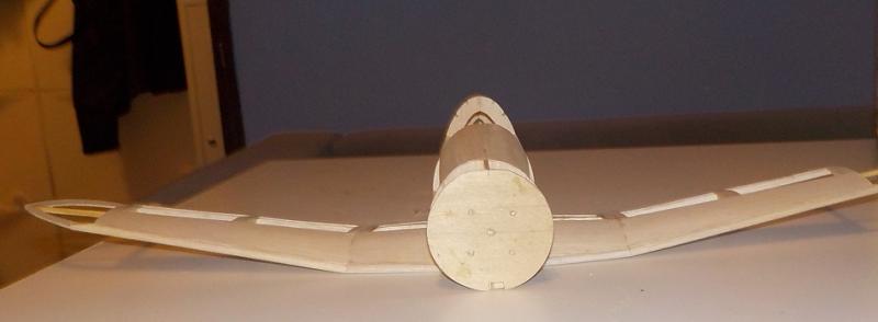

jethrotull Opublikowano 3 Stycznia 2015 Opublikowano 3 Stycznia 2015 Robię właśnie taką konstrukcję, bo mój RWD 25 http://pfmrc.eu/index.php?/topic/50838-rwd-25/ i moja Mewa http://pfmrc.eu/index.php?/topic/40556-lws-3-mewa/ są nieco z lekkie do latania na wietrze, i chcę wykonać coś podobnej wielkości, ale cięższego i szybszego. Planowane wyposażenie: silnik: http://hobbyking.com/hobbyking/store/uh_viewItem.asp?idProduct=19834 regulator: http://hobbyking.com/hobbyking/store/uh_viewItem.asp?idProduct=6455 serwa: 3.7g, po jednym na każdą lotkę, 5g na ster wysokości. bateria 2S 450mAh planowana masa: nie wiem, może ze 150-160g. 1

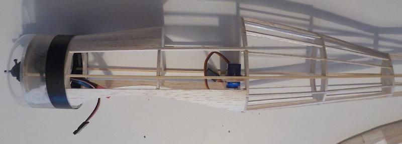

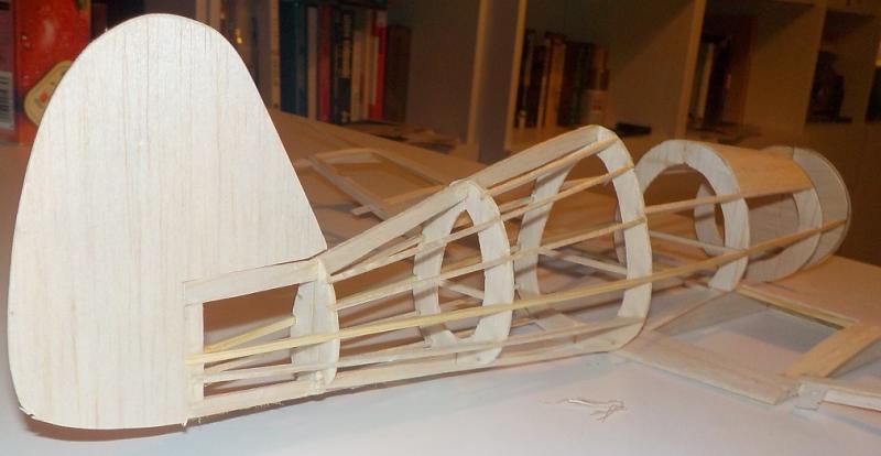

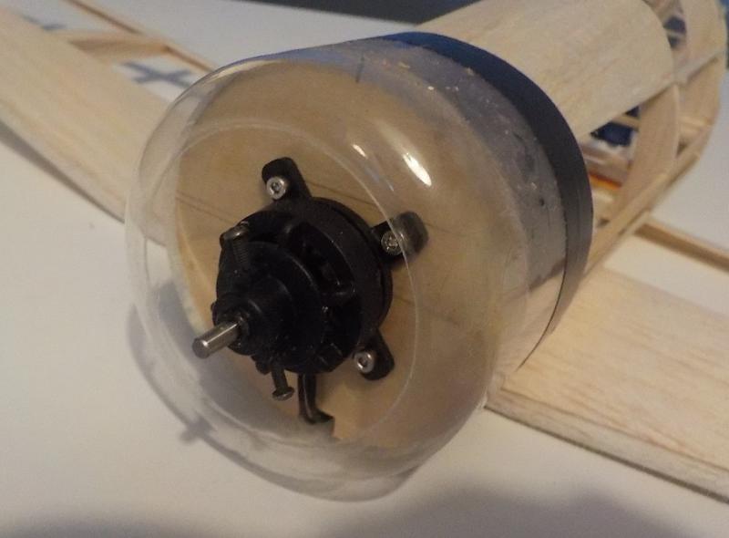

jethrotull Opublikowano 4 Stycznia 2015 Autor Opublikowano 4 Stycznia 2015 Ciąg dalszy prac. Silnik wygląda ogromniaście na dziobie, nie wiem czy nie będzie za wielki na ten samolocik. Sam silnik i regulator powodują że środek ciężkości wypada gdzieś na krawędzi nataracia płata - bateria będzie musiała być za dźwigarem. Masa konstrukcji póki co ok 25g, masa wyposażenie wyjdzie ok. 80g.

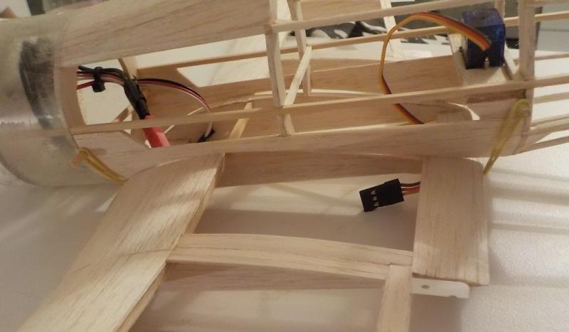

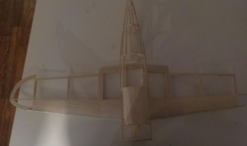

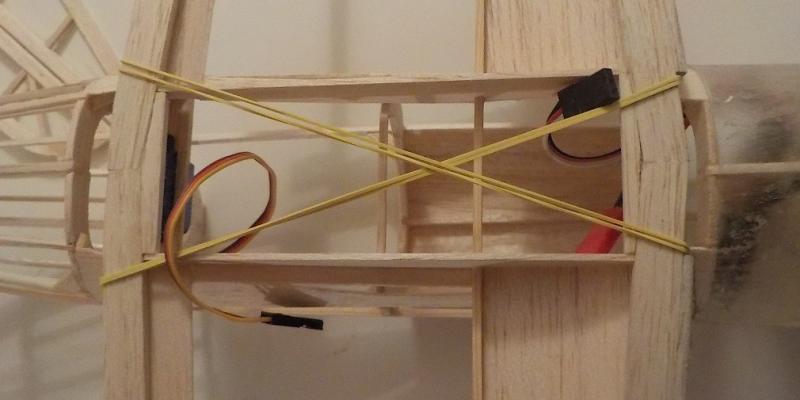

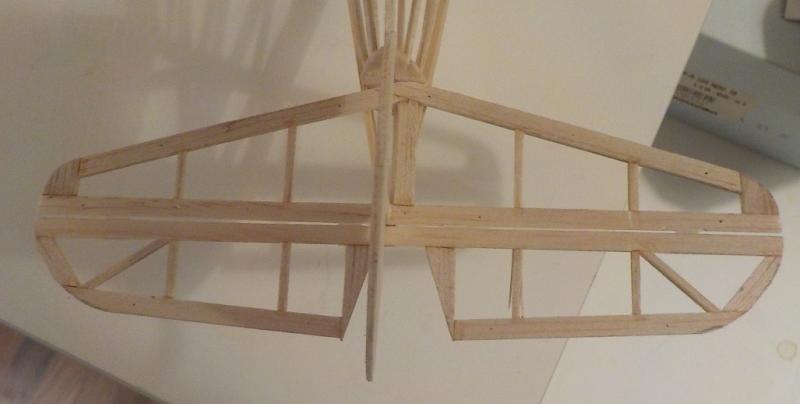

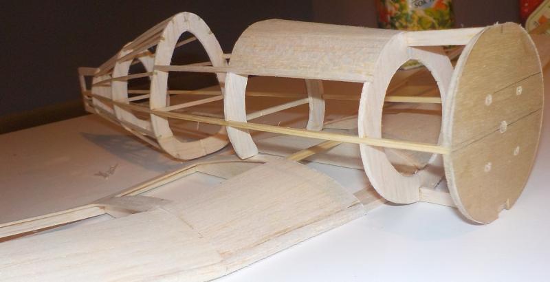

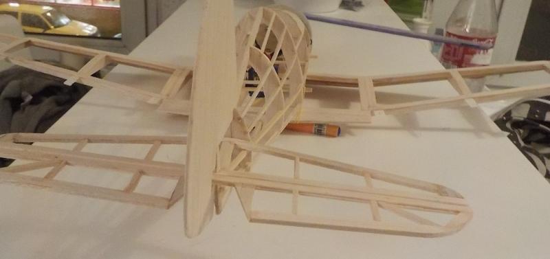

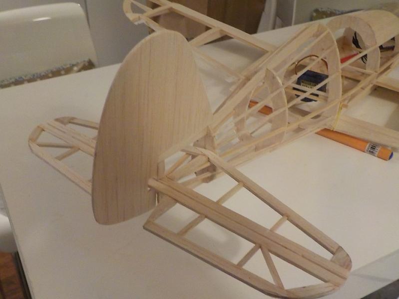

jethrotull Opublikowano 8 Stycznia 2015 Autor Opublikowano 8 Stycznia 2015 Ten wątek to trochę teatr jednego aktora, ale co tam. Ostatnio zrobiłem mocowanie płata i usterzenie poziome. 1

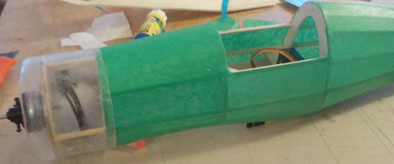

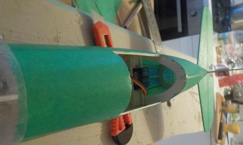

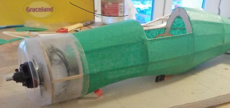

jethrotull Opublikowano 13 Stycznia 2015 Autor Opublikowano 13 Stycznia 2015 Wstępnie pokryłem kadłub i usterzenie. Wybrałem kolory nawiązujące do polskiego malowania (konkretnie, malowanie IBTL) ale kolory zrobiłem dość jaskrawe - spodziewam się że model będzie szybki, muszę go dobrze widzieć. Używałem innej bibułki niż zwykle i trochę się bałem czy będzie współpracować, ale na szczęście obyło się bez większych wtop. Z uwagi na znaczny udział powierzchni nierozwijalnych w bryle kadłuba było sporo roboty, musiałem pokrywac małymi kawałkami. Kesonowy płat będzie w porównaniu z tym spacerkiem. Technologia pokrywania typowa dla mnie, czyli przyklejanie na UHU Magic Stick i napinanie bardzo rzadkim cellonem.

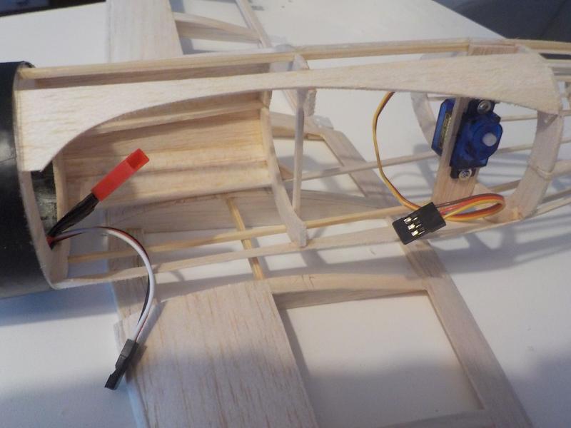

jethrotull Opublikowano 14 Lutego 2015 Autor Opublikowano 14 Lutego 2015 Dziś oblot, niestety nieudany. Kiedy tylko wychodziłem w powietrze regulator odcinał silnik i zaczynał piszczeć. Okazało się, że winny jest kabel Y łączący serwa lotek. Trzeba będzie wymienić albo zlutować samemu. Z dobrych wiadomości, samolot jest sterowny, ładnie szybuje i ma prawidłowe położenie ŚC, więc mam nadzieję, że po usunięciu usterki będzie z niego pożytek.

piotrekrc Opublikowano 14 Lutego 2015 Opublikowano 14 Lutego 2015 Sory że zapytam ale czy kabel ,,y,, do lotek może mieć cos wspólnego z odcinaniem przez regulator silnika?nigdy sie z tym niespotkałem więc pytam.
