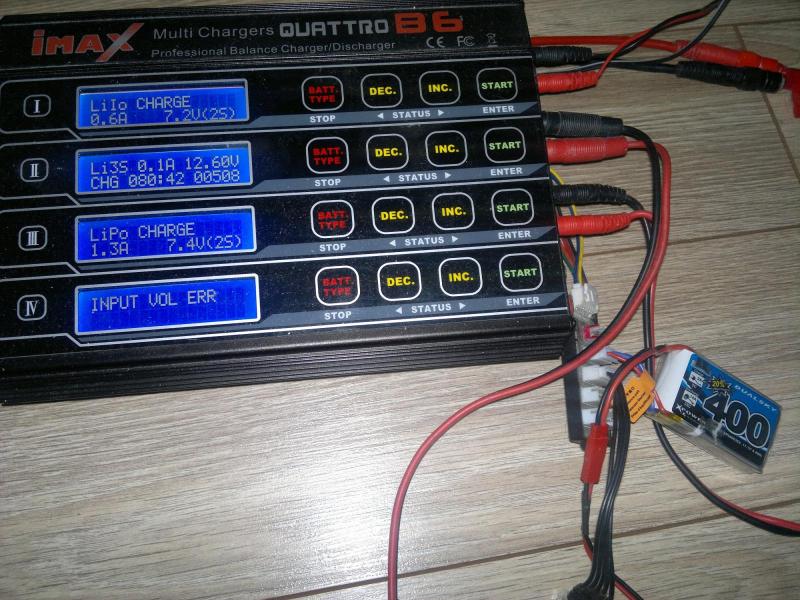

Shock Opublikowano 3 Stycznia 2015 Opublikowano 3 Stycznia 2015 A mi przed chwilą w nowy (wyczerpany po locie) pakiet do halówki weszło ok 508 a pakiet to 400 -setka Dowód
PK999 Opublikowano 3 Stycznia 2015 Opublikowano 3 Stycznia 2015 Marcin już w pierwszym poście pisze, że po ładowaniu, inne urządzenie wskazuje na pakiet rozładowany. Rozumiem, że sprawa ma się tak samo przy kilku pakietach? Logicznie rozumując winna jest ładowarka - ale to już wiedziałeś wcześniej, tylko inni trochę przysneli.
