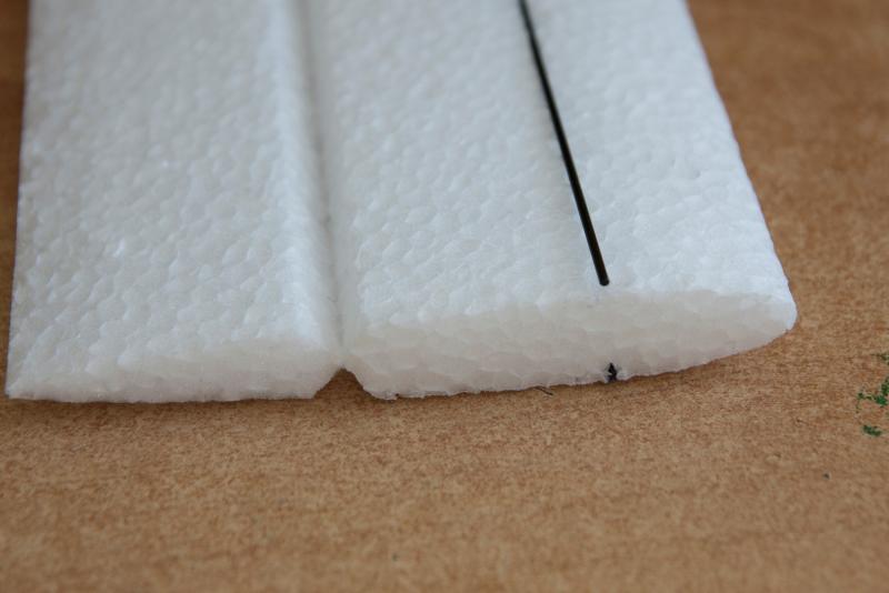

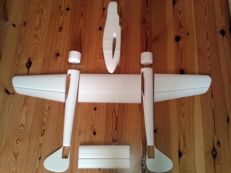

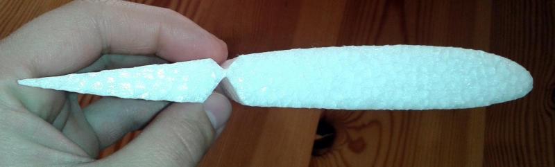

Autsajder1983 Opublikowano 4 Stycznia 2015 Opublikowano 4 Stycznia 2015 Nowy dwusilnikowiec od Marka Bardzo dobrze lata mi się "Łosiem", jednak chciałem zbudować coś nowego, czego jeszcze nie widziałem na zawodach. Jeden telefon do Marka i kilka dni później paczka już była u mnie. Northop P-61 "Black Widow"Dane samolotu :http://pl.wikipedia.org/wiki/Northrop_P-61_Black_WidowPlanowane wyposażenie:silnik: Turnigy 2204 - 14T (1450 KV) - 2 sztukiregulator: Turnigy Plush 10A - 2 sztukiśmigło: GWS 7x3,5 - 2 sztukiodbiornik: HK-TR6A V2serwa na lotki: HXT 500serwa na ogon HXT 900pakiet: Turnigy 1300mah Takie wyposażenie dało radę w Łosiu tu też powinno się sprawdzić. zdjęcie składowych modelu (wszystko co na zdjęciu waży 152 gr więc kilkanaście gram więcej niż "pianki" Łosia) Marek zrobił inaczej (niż w zestawach które miałem do tej pory) zawiasy, zarówno na skrzydle jak i na stateczniku poziomym są takie: Teraz zostanie zamówienie wyposażenia, wybranie malowania (chyba będzie czarne:)) i poskładanie wszystkiego. Zastanawiam się jak zrobić napęd steru wysokości. są 3 opcje: - próbować upchnąć serwo w sterze wysokości - serwo w kadłubie z popychaczem z węgla do środka stery - 2 mniejsze serwa schowane w belkach ogonowych, napędzające ster na jego obu końcach. Może macie jeszcze jakieś pomysły ??

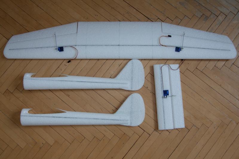

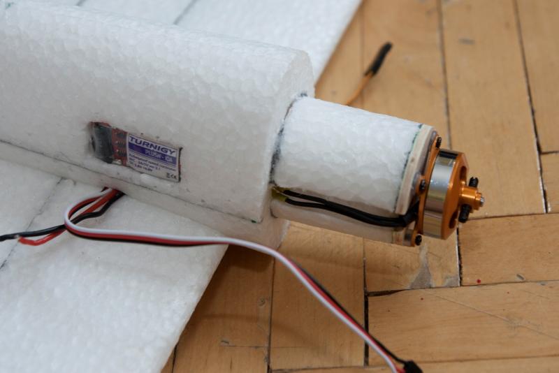

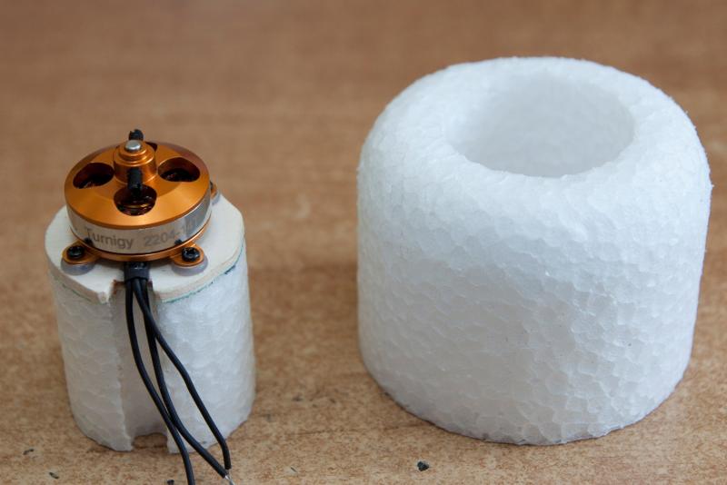

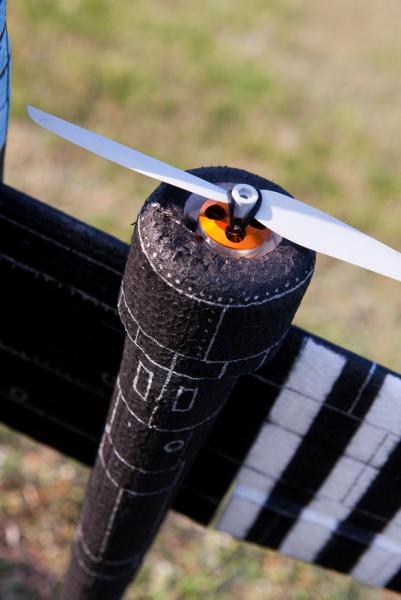

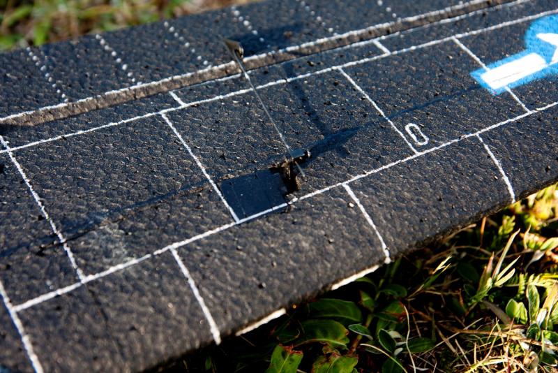

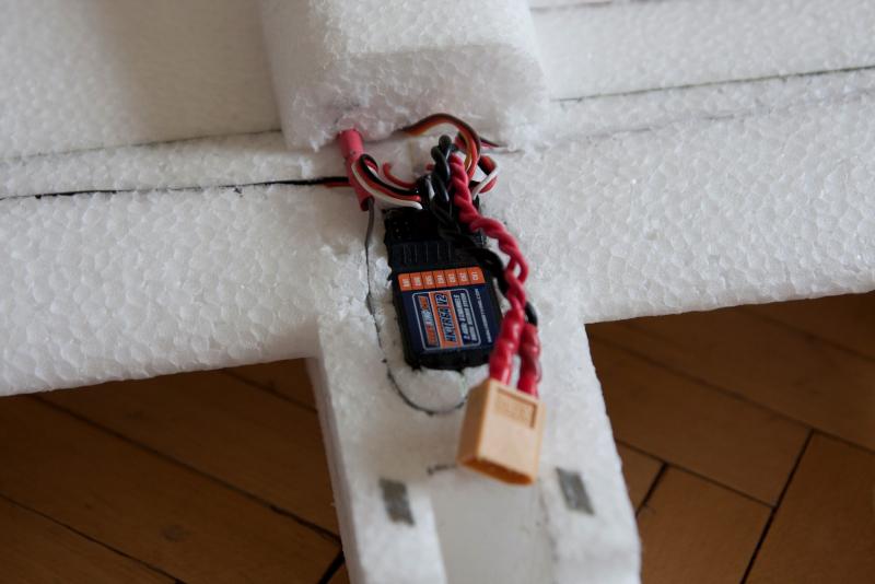

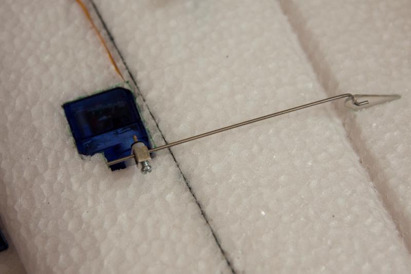

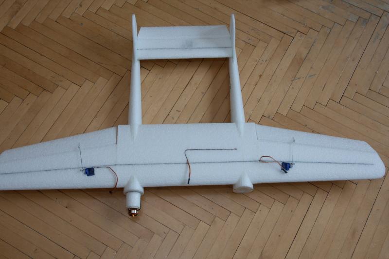

Autsajder1983 Opublikowano 16 Lipca 2015 Autor Opublikowano 16 Lipca 2015 Długo nie pisałem model właściwie już skończony i oblatany Jeśli chodzi o ster wysokości to z racji dosyć grubego statecznika poziomego z fajnym profilem udało mi się bez problemu w nim zainstalować serwo:) Dzięki temu mam: 1: jedno serwo do wysokośći 2: krótki popychacz i zero luzów na nim:) statecznik poziomy wzmocniony prętami (góra i dół 1,5mm) Następnie zabrałem się za skrzydło, belki kadłubów oraz stateczniki pionowe. Serwa HXT 500 dawały rade w "Łosiu" więc i tu powinny sobie poradzić. Silniki zamontowałem na sklejkowych okręgach wyciętych na wymiar elementów EPP dołączonych do zestawu. Później poskładałem wszystkie elementy w całość oraz "poprowadziłem" okablowanie. Oblot z racji braku farb odbył się jeszcze jako Biała Wdowa. Niestety nie było osoby, która mogłaby udokumentować jak to lata. Mogę tylko powiedzieć że jest bardzo stabilny oraz przewidywalny w locie. Bardzo szybko kręci beczki oraz bardzo poprawnie zachowuje się we wszystkich przedziałach prędkości. Jedyny minus który zauważyłem to prędkość. Jest trochę wolniejsza od Łosia. Jackowego mustanga to ja nim nie dogonię Jednak w walce manewrowej myślę, że może się udać. Fotki pomalowanego modelu niebawem.

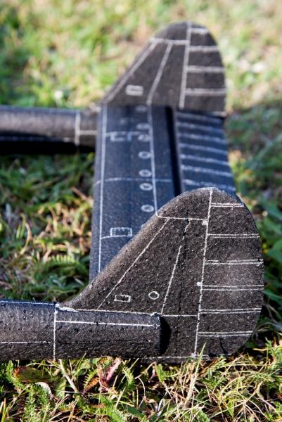

Autsajder1983 Opublikowano 16 Lipca 2015 Autor Opublikowano 16 Lipca 2015 Więcej fotek to już jak go skończę Na razie siedzę i podziały blach nanoszę. Tym razem tylko linie bez aerografu, gdyż na czarnym słabo to wyglądało przy próbach.

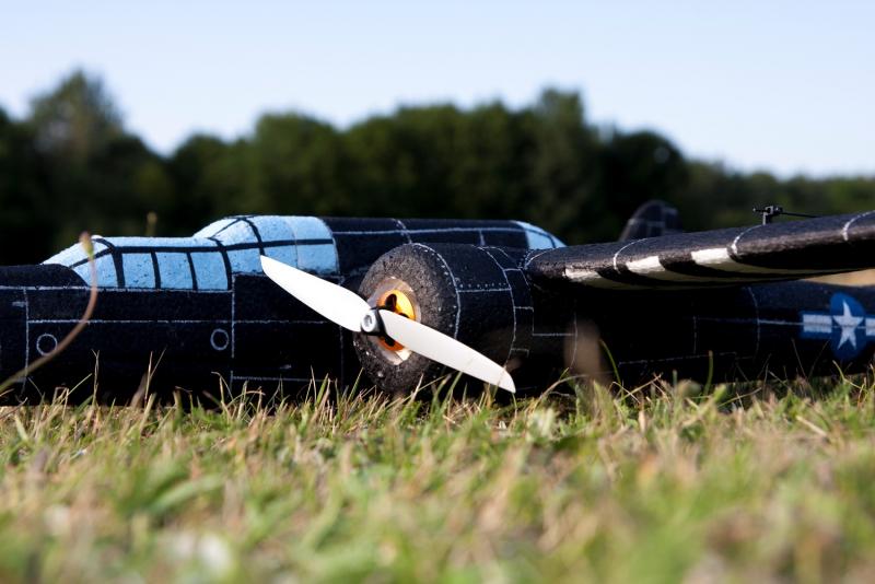

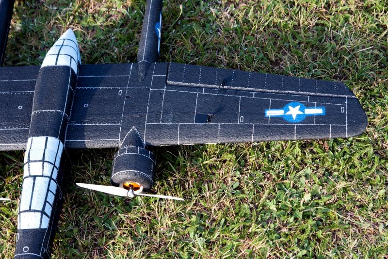

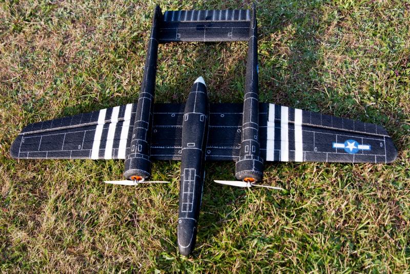

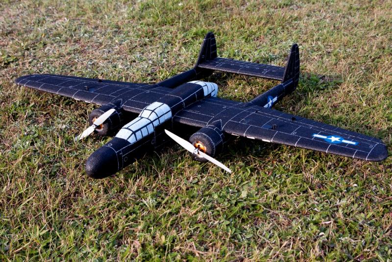

Autsajder1983 Opublikowano 17 Lipca 2015 Autor Opublikowano 17 Lipca 2015 Obiecane fotki gotowej "Czarnej Wdowy" 2
