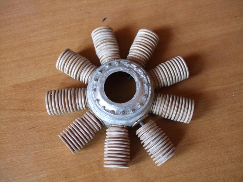

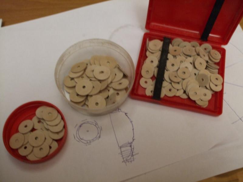

ponad 240 szt. :P
Bardzo fajne krążki z czego robiłeś?
  Witam te krążki wycinalem ze sklejki 0,8 mam fajny sposób żeby tego prosto i szybko zrobić.

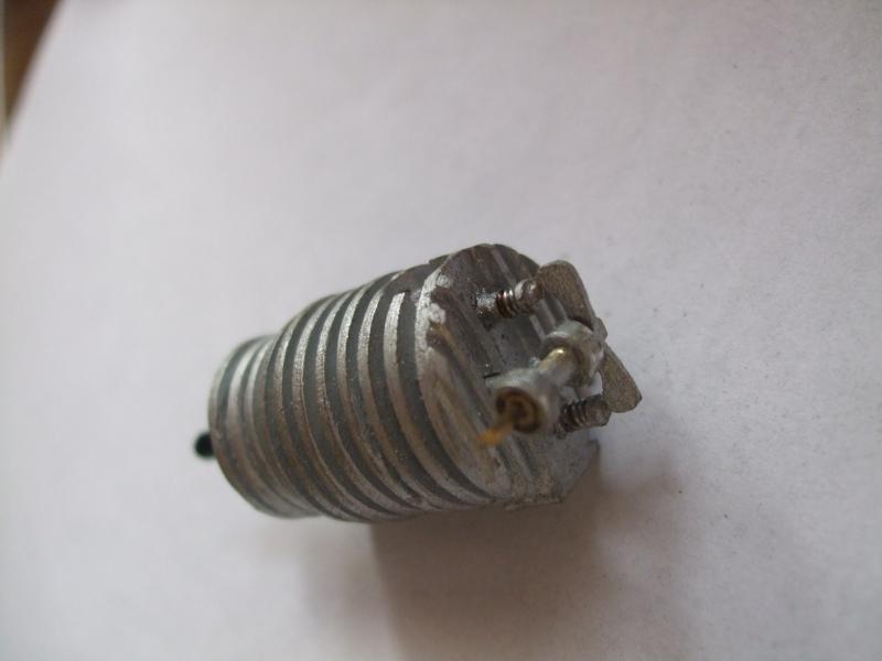

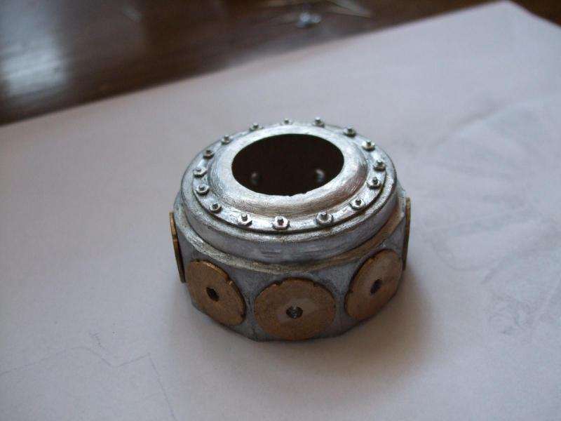

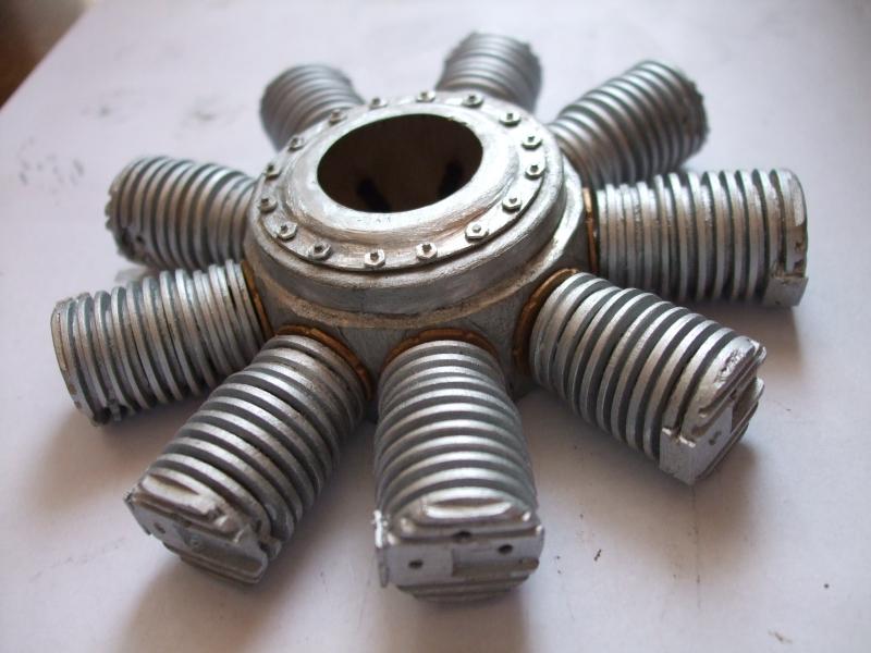

Jak na obecną chwilę skończyłem cylindry tak wyglądają w stanie surowym

Jacek z tymi krążkami to żadna filozofia wycinasz zgrubnie kwadraciki troche większe od średnicy krążka wiercisz dziurki zakladasz na śrubke ja mam specjalny waleczek nawet po 20 sztuk. wkręcasz w dremelka i tak obracający sie sórowiec przykładasz do obracajacej sie tarczy szlifierki/ścierarki kontrolując wielkość.Kółka wychodzą bardzo równe z idealnie wycentrowanym otworem.

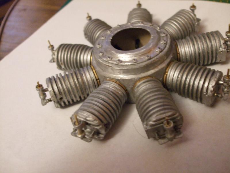

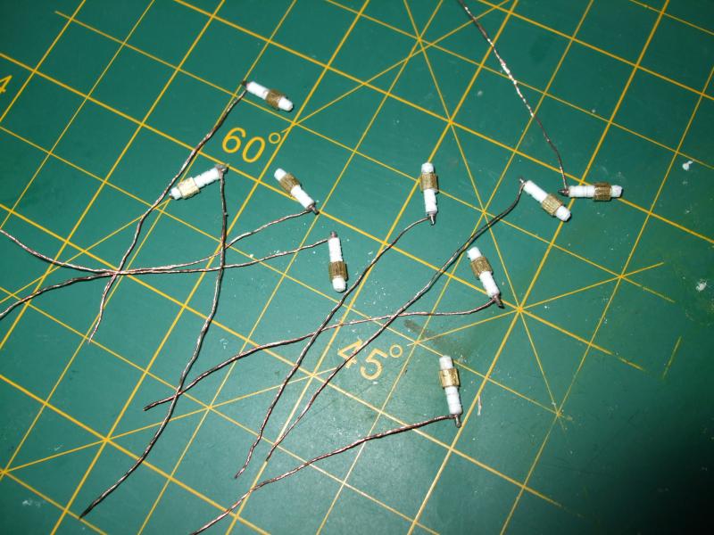

Wreszcie dotarly do mnie tarcze szkoda że nie przed świętami,Zeby coś ruszyc do przodu a strasznie sie rozleniwiłem zystrugałem takie oto świece a przynajmniej coś co ich przypomina ;)

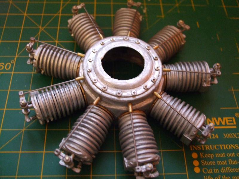

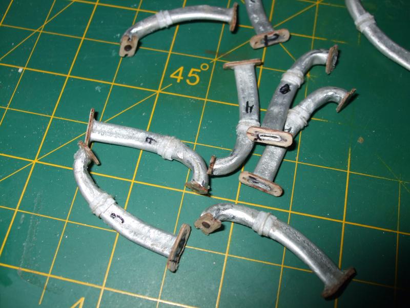

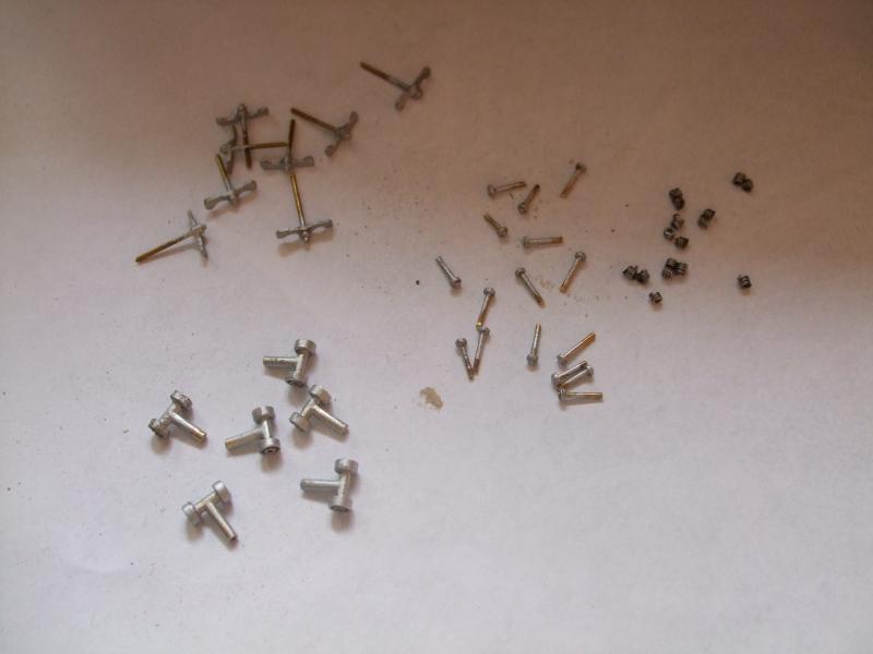

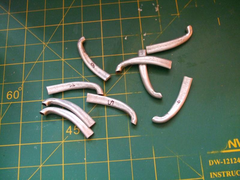

Wracajac do szczeniaka coś tam przybyło. Trochę niewiele by pokazywać ale zaryzykuję. Jutro jak dobrze pójdzie skończę zabawę z rozrzadem i zajme sie rurami

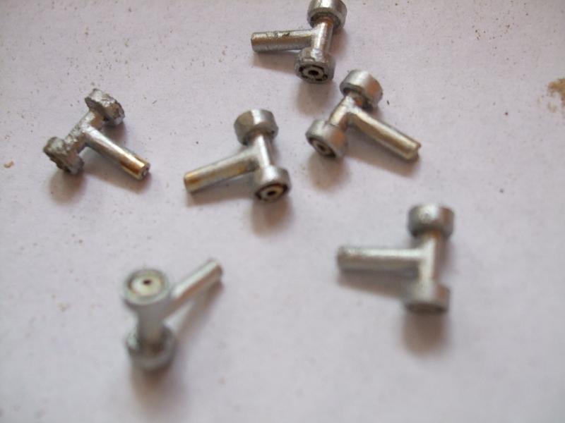

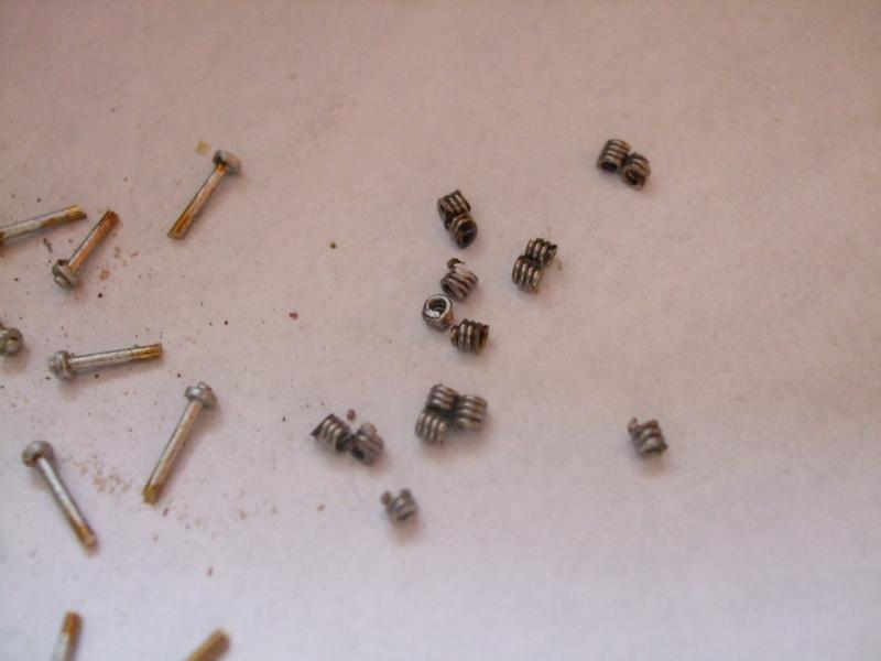

Duperelek sie nazbieralo, w tej skali mizernie sie to składa do kupy

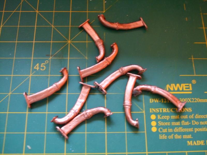

 Bartek kurcze jak byś z tumi sprężynkami wcześniej wypalił to byś mi robotę ułatwił :P tak zrobilem z drutu stalowego 0.5mm
Tak jak obiecalem koniec z rozrządem

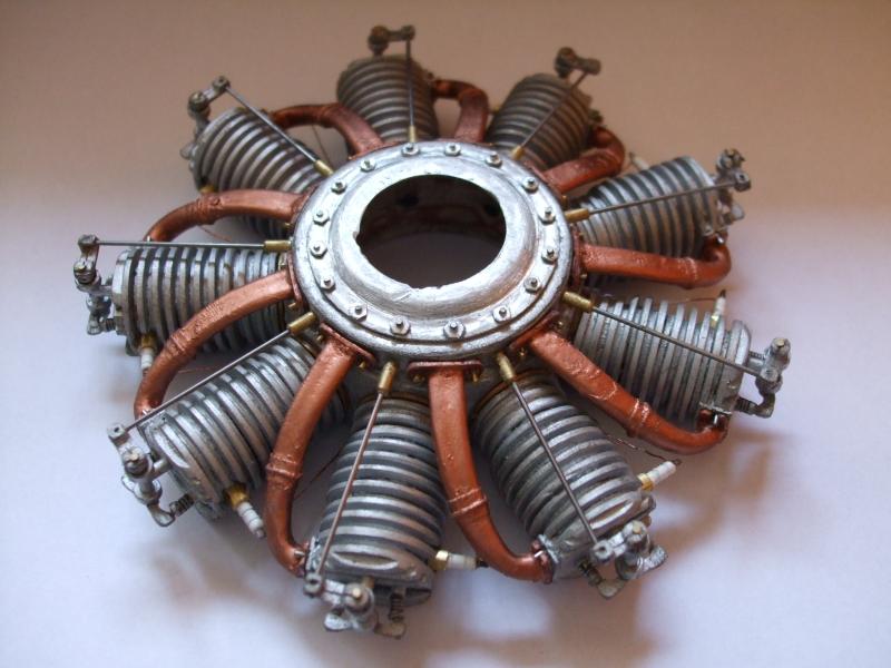

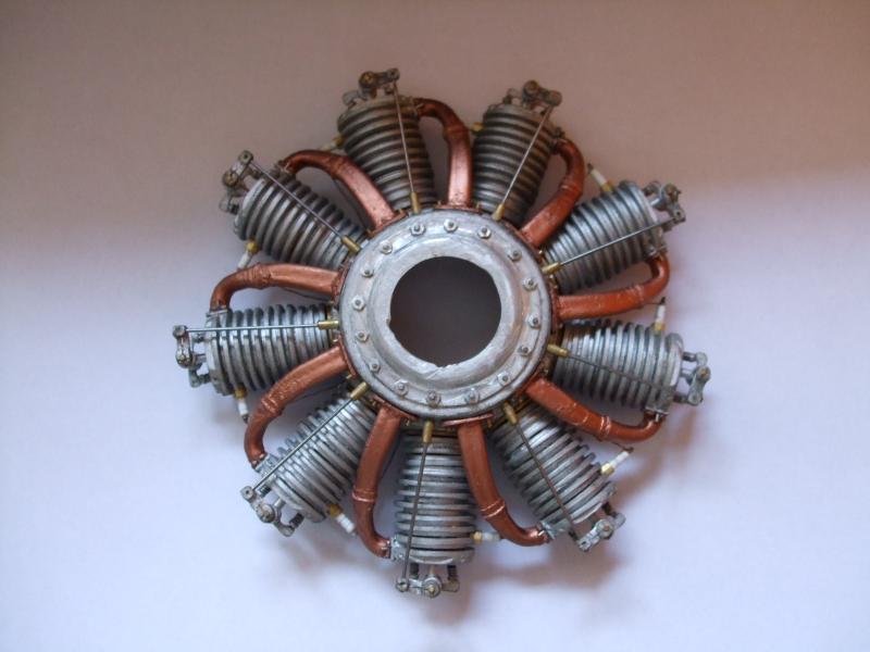

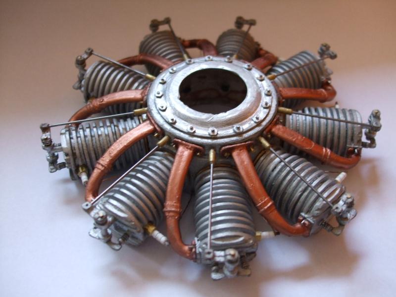

   Witam właśnie wymęczyłem lury..
Tak jak obiecalem złożylem grata do kupy, prace nad gwiazdą można uznać za zakończone. Wyszlo jak wyszlo, było troche zabawy a to sie przecież liczy :)

Bardzo ładny ten silnik, ale czy luzy na zaworach ustawiłeś ;)
  Witam zawory wyregulowane i nasmarowane motorek przeszedl pomyślnie przegląd :)

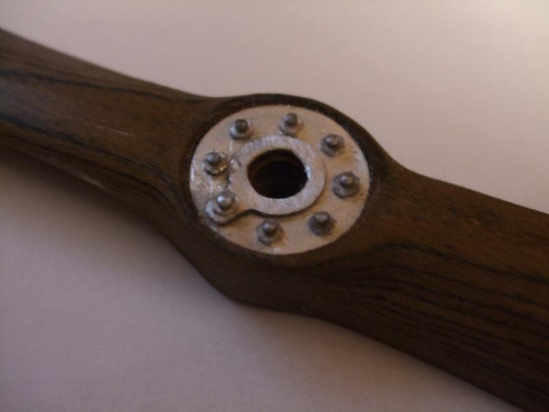

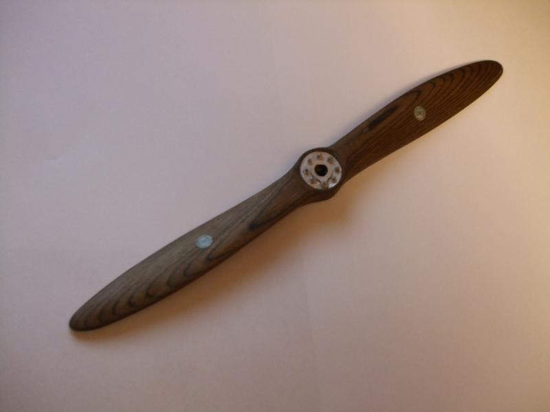

Dzisiaj wydłubałem sobie śmigiełko
Ma ono rozmiar 11x6 na foksiku wyciąga 1400g, nie wiem czy nie zaduży skok do tego modelu ale silnik ma 970kv zasilanie 3s. Model gotowy do lotu bedzie mial 1350g to jest ostateczna waga .

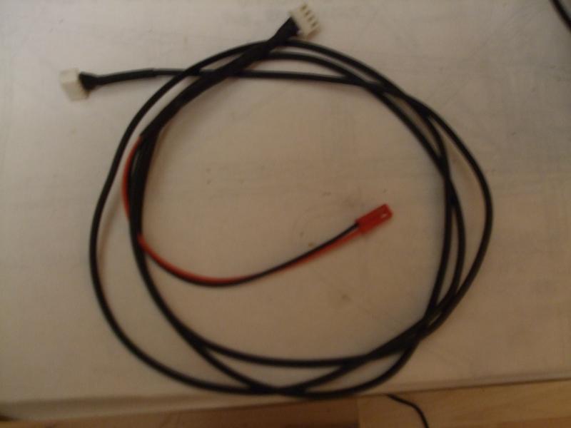

Witam dzisiaj zlutowałem sobie kabelek do ładowania, mysle że to bedzie najlepsze rozwiązanie .Żeby wyciągnąć pakiet trzeba odkręcić nosek a to już troche kłopotliwe.

Bardzo ładne śmigło :) Wystrugane ręcznie, czy przerobione z gotowego? Do mojego RWD takie bym założył. Podziwiam ogrom pracy włożonej w tego Sopwith'a!
