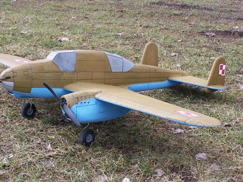

Do tego modelu przymierzałem się dłuższy czas !
Zainspirowany Spitfire,em "XL" z zestawu Marka Rokowskiego odżyły dziecięce marzenia i niezrealizowane pomysły (jak chociażby: Jak na gumę z PM....).  Zawsze byłem przekonany, że napęd elektryczny to najlepsza propozycja dla modeli wielosilnikowych. Kilka telefonów do Producenta - Mosquito ? Hornet ? A może coś polskiego, Wilk ?
Wilk !
Już się do niego przymierzałem w mniejszych wymiarach ale jakoś zszedł kolejny raz do poczekalni.

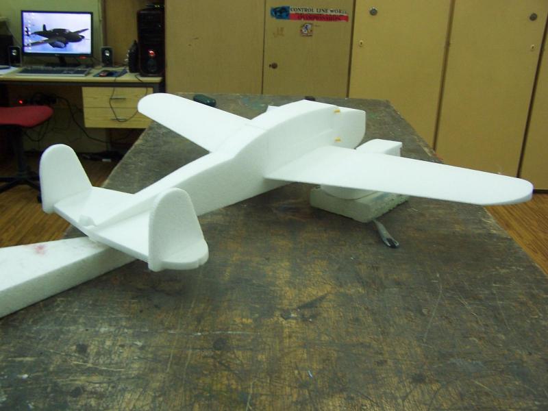

Dość  szybko dotarło ogromniaste pudło z elementami zestawu. Jak inaczej: wypakować i poskładać chociaż na szpilkach !

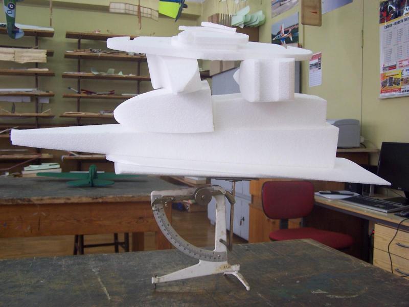

I stare zboczenie - na wagę ! Całość pianek w okolicach 270g - na "oko" średnie EPP, czyli - dobrze ! Jest szansa zmieścić się w 1 kg.
Gość Jerzy Markiton
120cm....

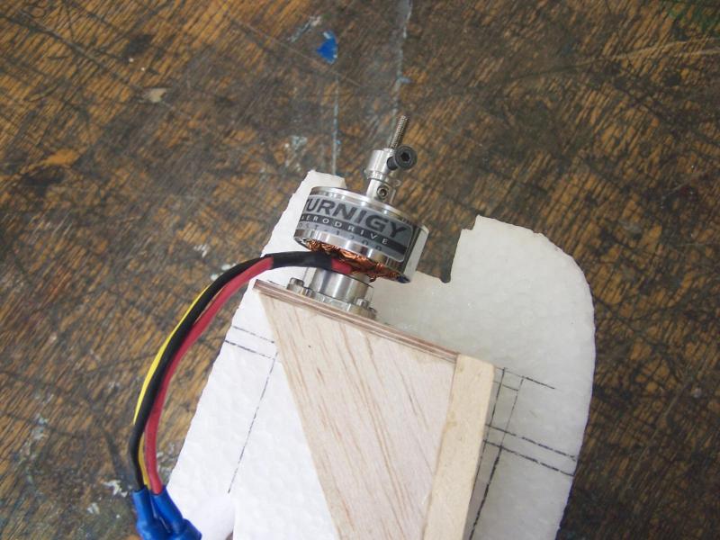

Już wcześniej, podczas zamawiania Wilka wiedziałem, że chowane podwozie musi być. Rozważałem napęd pod kątem poboru prądu i jakoś mi tak wyszło, że 4s i silniki 800-900 kv. Padło na Turnigy 2213 z HK.
Zamówiłem i pierwszy raz zdarzyło mi się, ze paczka "wsiąkła". Ceregiele wyjaśniające, że nie jestem wielbłądem trochę trwały nim pojawiła się możliwość ponownego zakupu. W międzyczasie pożyczałem chłopakowi serwa do modelu i nim doszły model znowu wylądował w poczekalni. Potem było jeszcze trochę innych "ważnych i ważniejszych" spraw, które spowodowały, że niedługo miną 2 lata od czasu jak dotarła przesyłka z zestawem. Co się odwlecze - to nie uciecze, jak mawiają Indianie !
W międzyczasie, pod wpływem lektury traktującej o "xl-ach" zmieniłem koncepcję napędu - wróciło 3s na zasilaniu i silniki Aerodrive 1200. Mam wrażenie, że i tak będzie nadmiar mocy. Wydumałem sobie, ze silniki powinny się kręcić w przeciwne strony dając neutralny ciąg i minimalizując skutki "wypadnięcia" 1-go silnika. Wybór śmigieł w takim przypadku jest dość ograniczony.

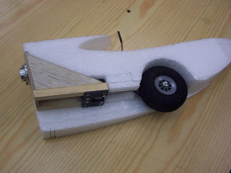

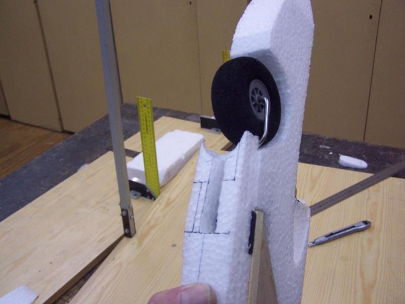

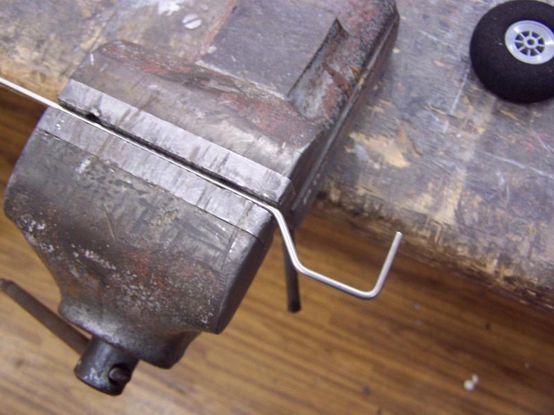

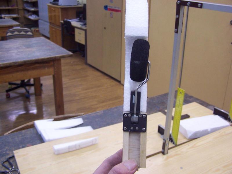

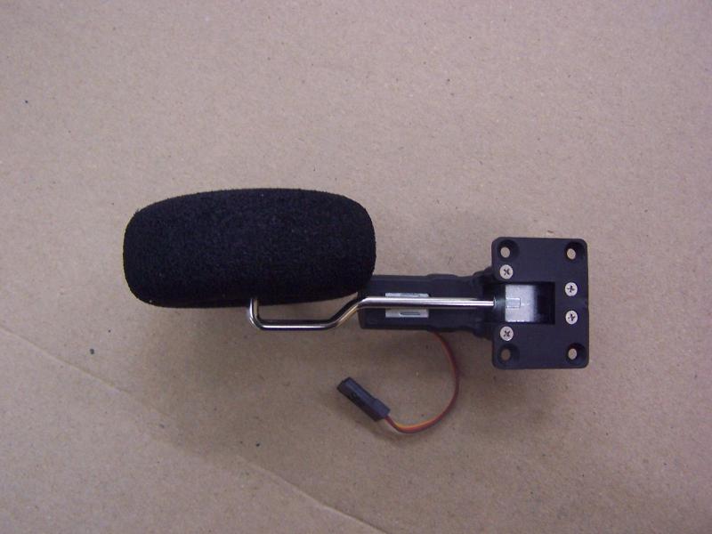

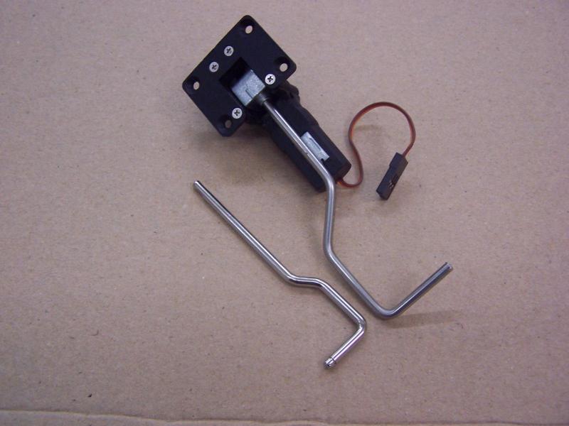

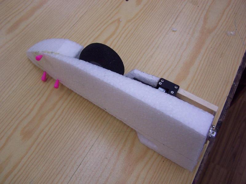

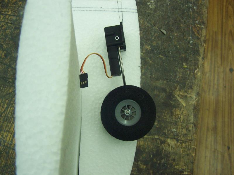

Brak dokumentacji ułatwia sprawę. Pozostawia dużo swobody w realizacji. To co jest na Wiki to raczej radosna twórczość niż dokumentacja. W każdym razie, z przybliżonych pomiarów wyszły mi koła 70 mm. Udało się zdobyć 65 mm. Przymiarka do mechanizmu podwozia - pupcia blada. Trzeba zrobić nowe golenie !

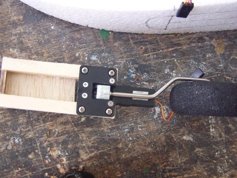

Na szczęście udało mi się kupić drut 3mm w lokalnej "hurtowni", chwila roboty - i działa. Można wstępnie przymierzyć i zastanowić się jak to zamontować, żeby nie zgubić już w 1-szym lądowaniu.

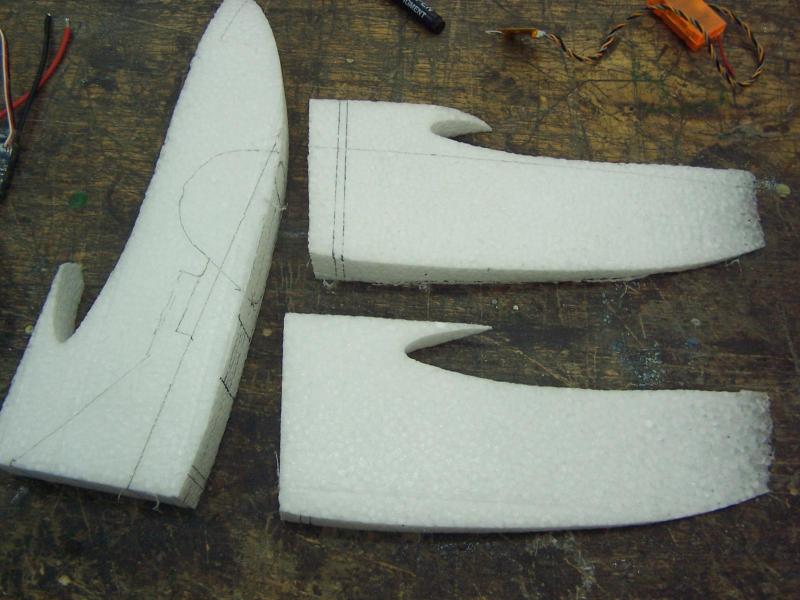

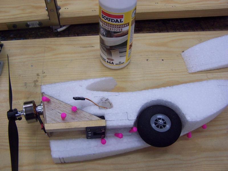

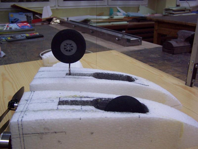

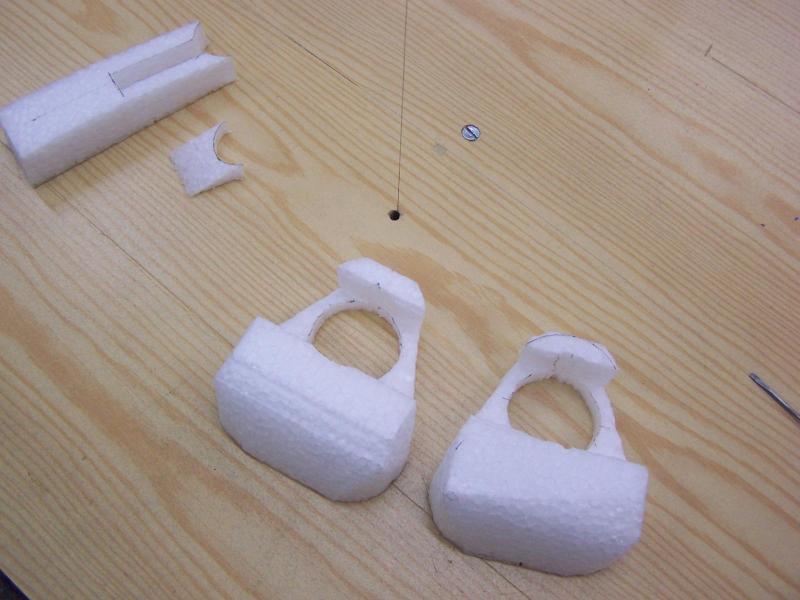

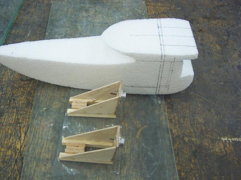

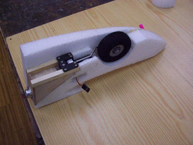

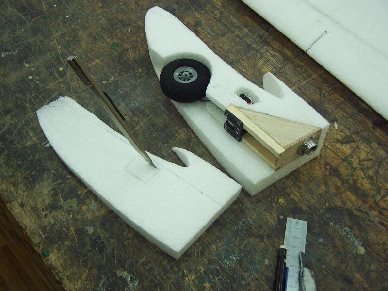

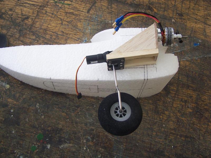

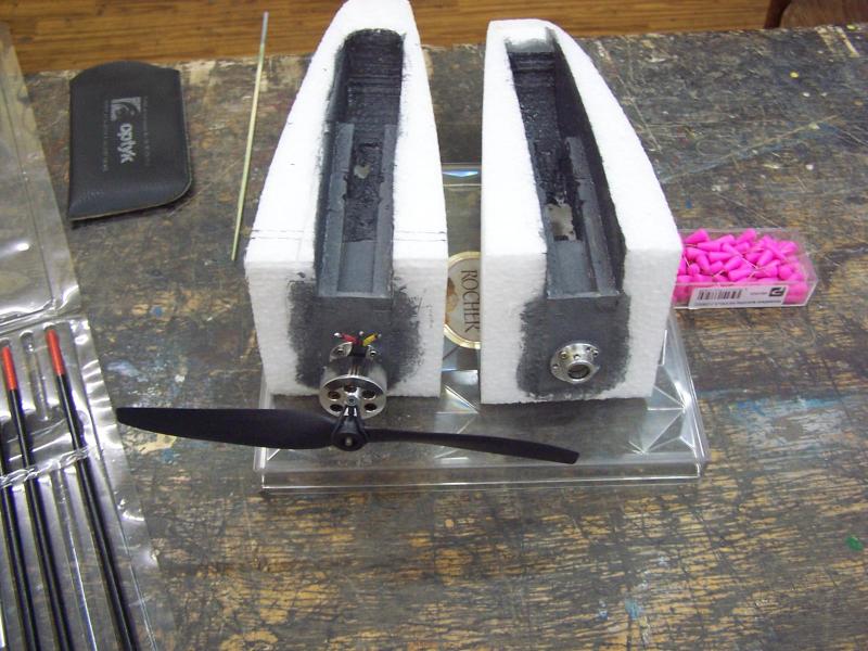

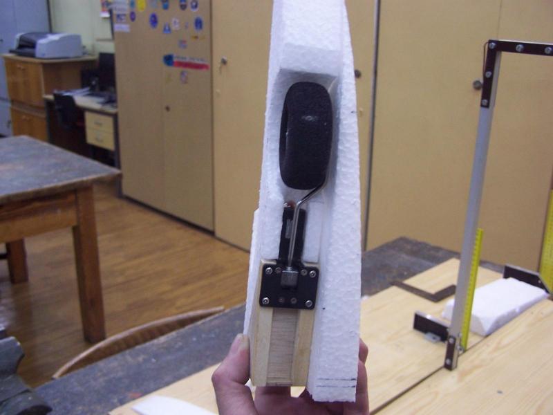

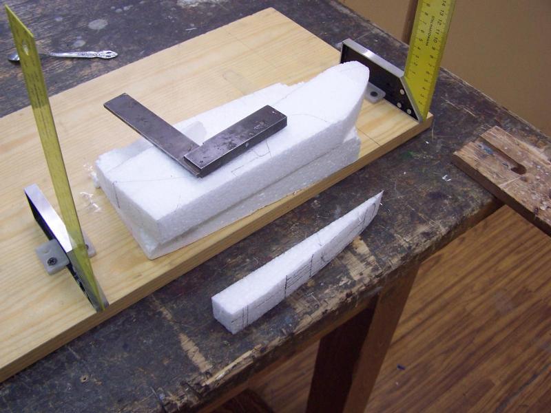

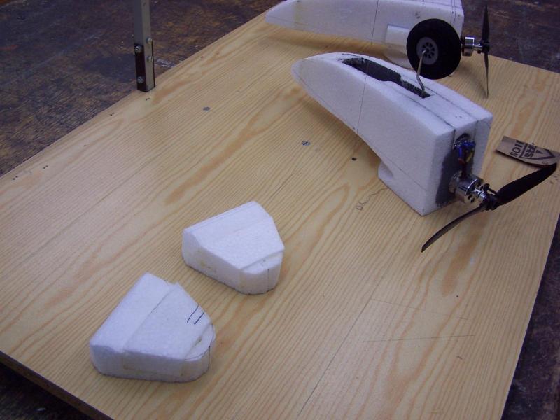

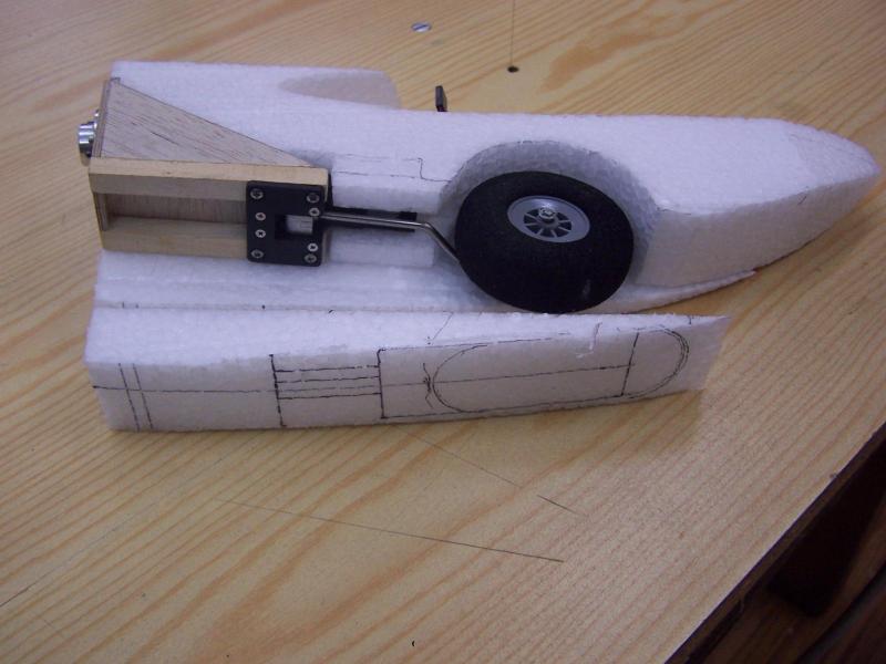

Myślałem, myślałem (albo mi się tylko wydawało ?) i wymyśliłem:
Pozwoli mi to powiązać łoże silnika z łożem podwozia tworząc kompaktową konstrukcję. Tylko jak to ładnie wstawić w gondolę, żeby spełniało swoją rolę ?
Trzeba rozciąć w osi gondole, wydłubać od środka miejsce na loże silnika i podwozia a potem ponownie skleić. Zostanie tylko mały ślad po łaczeniu epp.

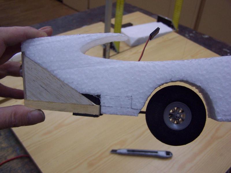

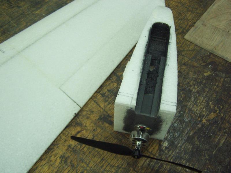

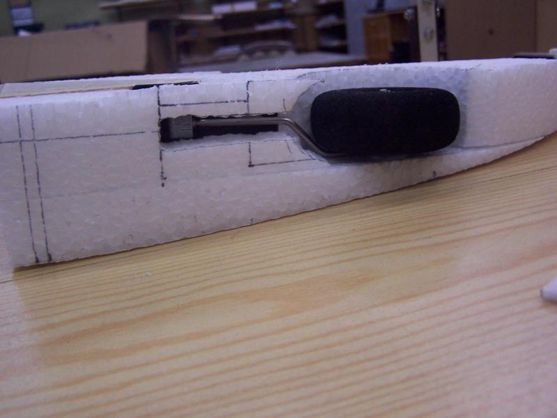

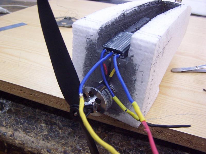

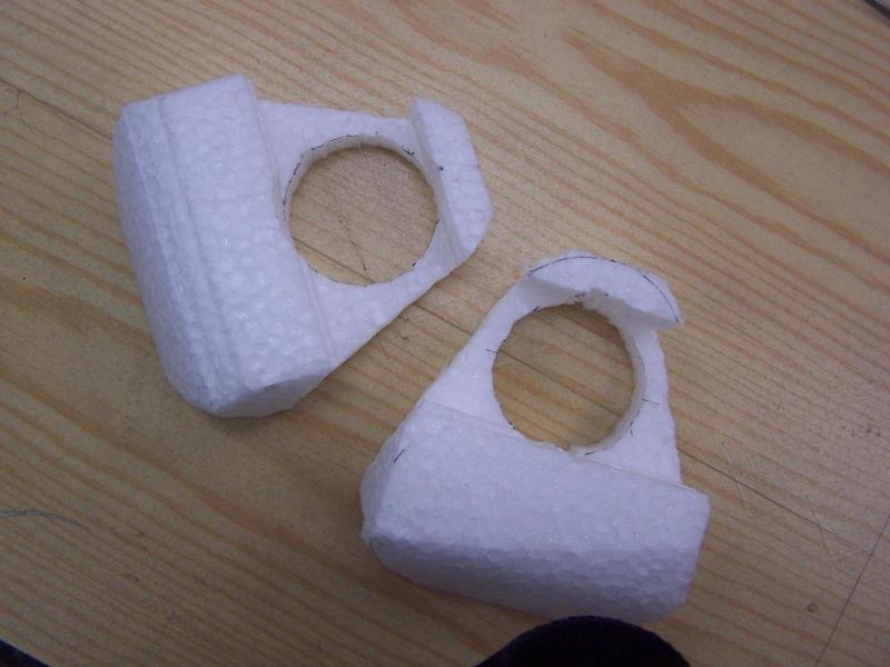

Coś się tam wczoraj udało podziałać z gondolami:
trzeba było poprawić golenie, zrobić "luk" techniczny, wyciaprać wnętrze gondol ciemno-szarą pastą akrylową (bo potem będzie utrudniony dostęp). Zamontowałem już regulatory. Wcześniej "odpaliłem" silniki wkręcając łoża do imadeł..... Ryknęły - że sierść się zjeżyła na karku. Obawiam się, że symulator silników z 20cm głośnikiem miałby kłopoty się przebić. Też to jeszcze kiedyś muszę sprawdzić. Postanowiłem również zasłonić silniki w widoku z boku i .... zaślepiłem to, co Producent wyciął... Przepraszam !
Nie wiem czy to poprawi widok z boku ? Okaże się.

Jezry! piękna robota! :)
wycięcia pod silnik z "boku" - to kanały techniczne - do zaślepianai dokładnei tak jak Ty to zrobiłes!:)
patrzyłes może jak sie ma punkt podparcia w stosunku do środka cieżkości?
w praktyce wypada z reguły diość blisko i modele - z racji skali- mają tendencję do opierania się dziobem
czasem warto trochę zrezygnować z makieotwości na rzecz użytkowości ;) -czyli przesunąc punkt podparcia do przodu :)
powodzenai w dalszej pracy
