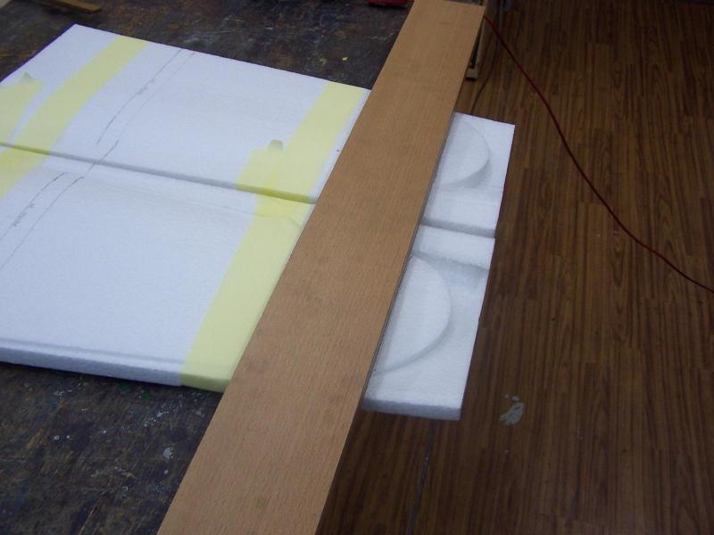

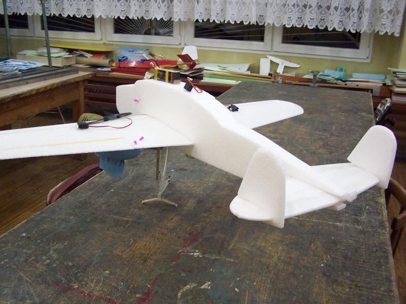

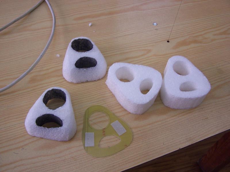

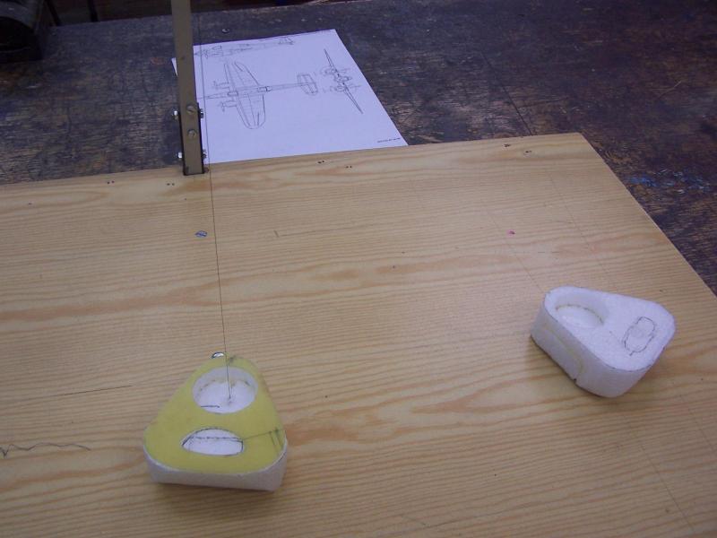

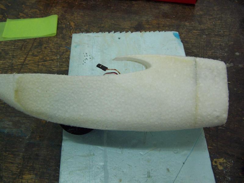

Za ofertę również bardzo dziękuję. Spróbuję dać sobie rady. Zobaczę to dziś jeszcze raz na spokojnie. Wczoraj wstępnie obciosałem gondole i po przymiarce do czołowych części gondoli nie wyszły mi łuki całości. Wyciąłem zbyt duży promień na silnik. Zobaczę, czy da się jeszcze przyciosać gondoli. Jak nie - to z jakichś kawałków epp zrobię nowe czoła gondoli.

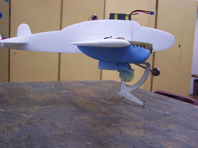

Jak widać na zdjęciach - punkt obrotu goleni jest w okolicach natarcia. Cały mechanizm jest lekko pod kątem co powoduje, że oś koła jest jeszcze trochę bardziej z przodu. Zbieżność natarcia skrzydła nie jest w tym miejscu zbyt duża - może wystarczy ? Wszystko będzie zależeć od położenia Ś.C. i rozłożenia mas w modelu.

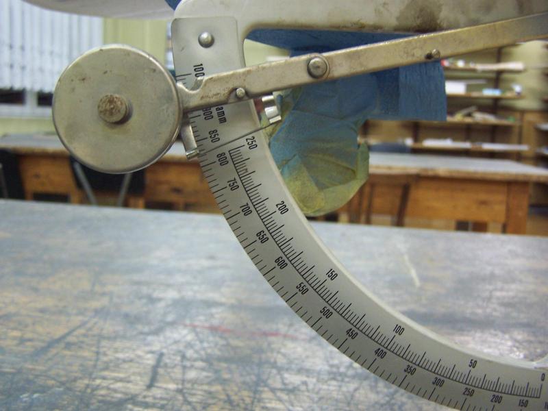

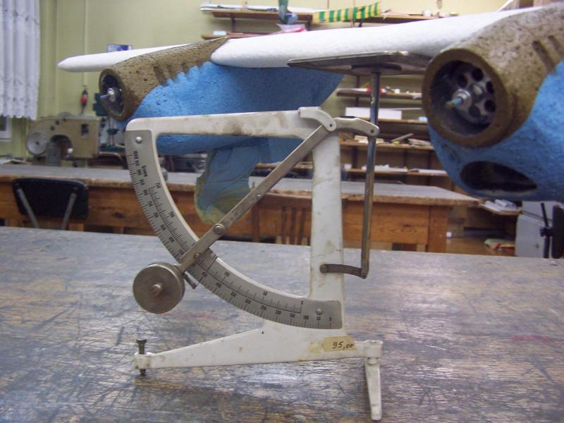

Zakładałem, że nisko umieszczony akumulator powinien obniżyć położenie Ś.C co w połączeniu ze stosunkowo krótkimi goleniami da krótsze ramię i ograniczy tendencje do kapotażu. Wczoraj zważyłem wstępnie obciosane gondole i kompletna, ze śmigłem, regulatorem - 165g - sztuka. Wykończona, pomalowana nie powinna przekroczyć 170g. Pojawiła się obawa, że akumulator nie będzie w nosie modelu tylko w okolicach skrzydła i tu już widzę problem bo nie chciałbym naruszać struktury skrzydła. Wtedy akumulator nad skrzydło (miejsca jest dość) ale niestety podniesie mi się położenie Ś.C. co może skomplikować lądowania. Z drugiej strony - trzeba się nauczyć lądować na większych kątach natarcia i z mniejsza prędkością - na 3 punkty.... I tu widzę największe problemy. Łąkę mamy fajną ale dla kół 65mm to jak świeżo zaorane pole lub niewykarczowana wycinka w lesie ?
Zastanawiałem się nad tym wiele razy ale wyszło, że jeszcze bardziej przesunięte do przodu podwozie wyglądałoby zbyt sztucznie, trochę szczudłowato a przy nieumiejętnym lądowaniu i tak może nie pomóc. Wyjdzie w praniu.
- Jurek

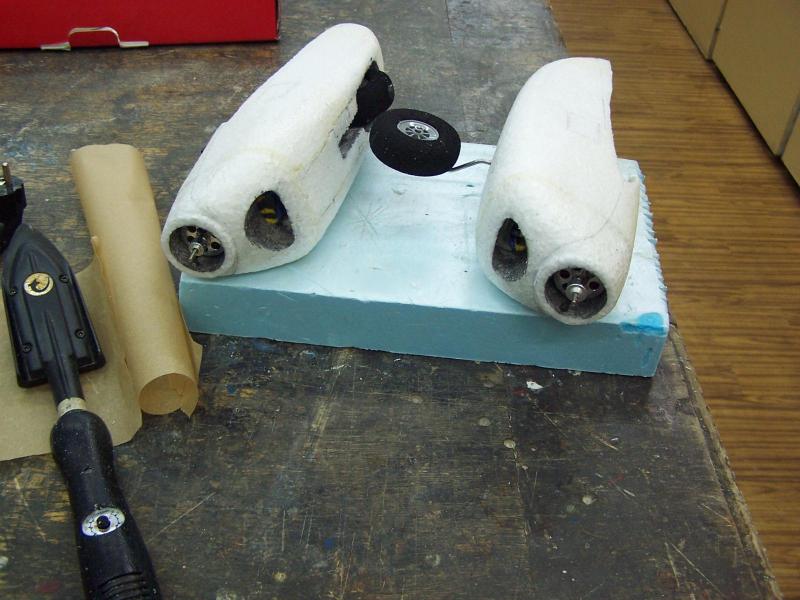

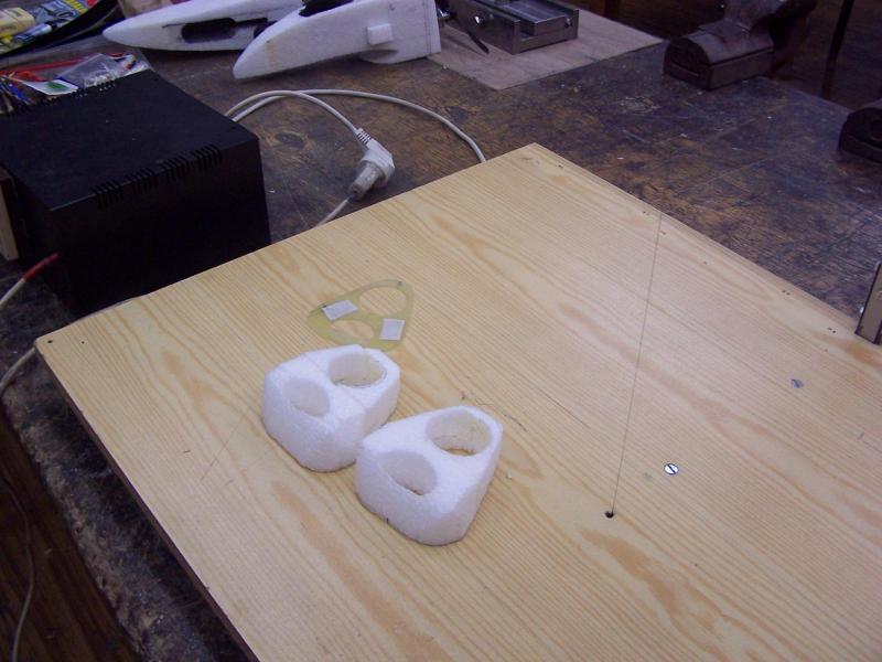

Decyzja zapadła - nowe noski gondol ! Nie taki "wilk" straszny, jak go malują ? Raptem pół godz. roboty.

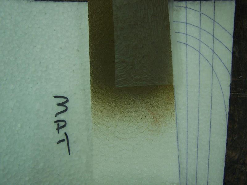

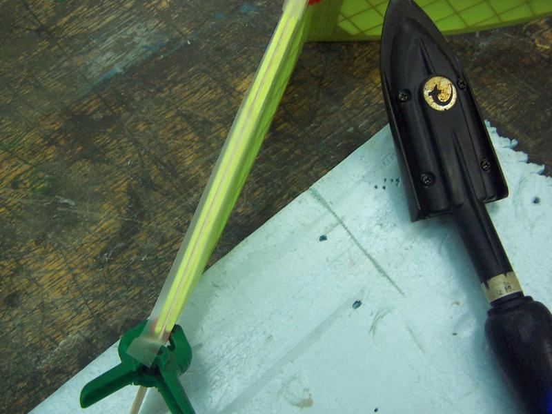

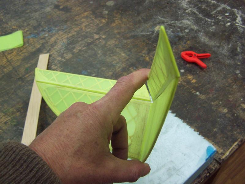

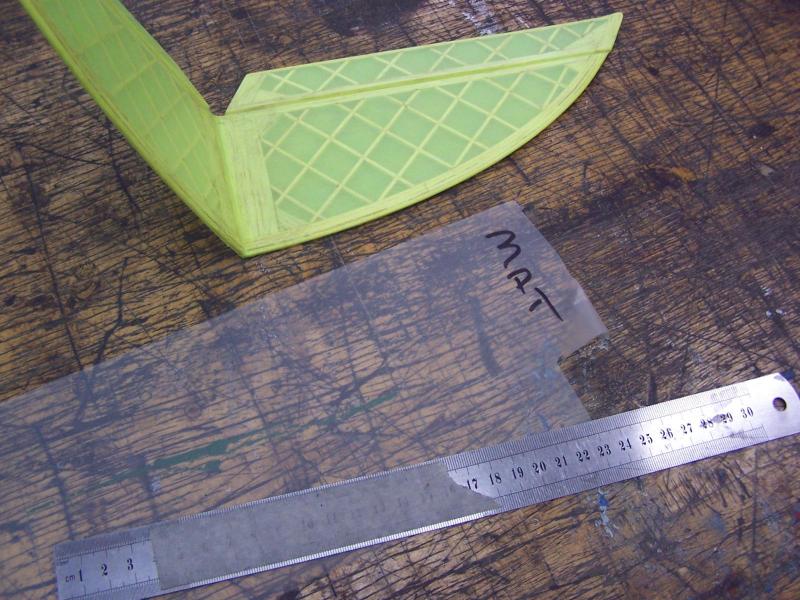

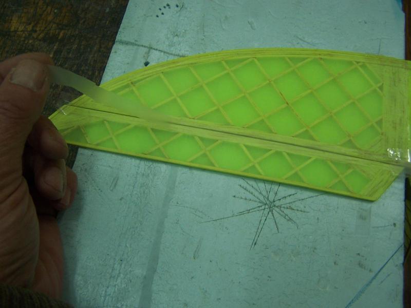

wczoraj przyszła przesyłka od Marka zawierająca m.in: folię, matową i błyszczącą, którą zaprezentowano w wątku o "drukowanym" Mig-u.

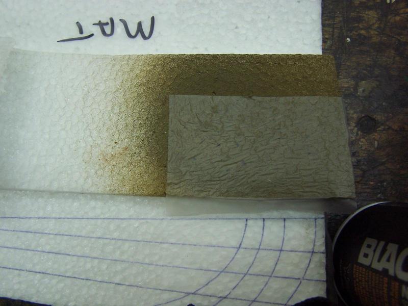

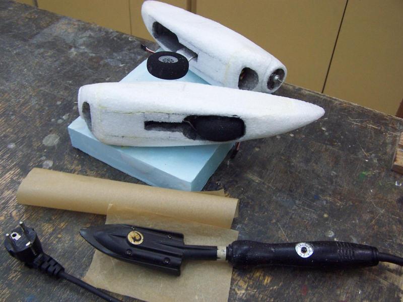

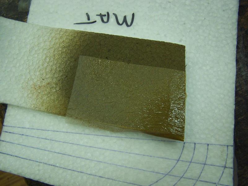

Ponieważ równolegle bawię się z takim małym motoszybowcem i doszedłem akurat do zawiasów sterów "V-ki" - to sobie pomyślałem: spróbujemy, a co mi ... Stateczniki oklejone  Airspanem - to na tapetę idzie folia matowa. 2 paseczki, żelazko na 120 st. i efekt (na oko) jest niesamowity ! Bajkowo się przykleja ! Nie widać jej wcale. W trakcie prasowania pasek uciekł mi trochę z osi zawiasu - delikatnie oderwałem i przyprasowałem ponownie. Trzyma franca !

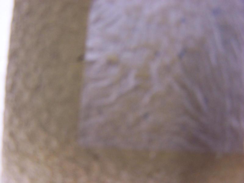

Przyprasowałem na kawałku EPP - ładnie się przykleja. Próba z oderwaniem i ponownym przyklejeniem - również pozytywnie. Próbka była prosto z pod drutu - odpad z wycinania skrzydła Wilka. Bez jakiejkolwiek obróbki, wygładzania, itp. Na drugim końcu zrobiłem flamastrem kilka kresek - idealnie ! Praktycznie jej nie widać a w dotyku - o wiele przyjemniejsza niż surowy EPP. Gładka ale pozostaje matowa.
To sięgnąłem po farbę przygotowaną na Wika. Prysnąłem trochę, poczekałem aż przyschnie, żelazko i chodu... Bajka !!! Oklejam Wilka !
Zgiąłem próbkę kilka razy - i czar prysnął: została przyklejona na czubkach nierówności EPP i tam kolor pozostał żywy, wyraźny; wokół bardzo wyraźnie widać matowo-mleczne miejsca, w których folia się odkleiła. Zazwyczaj zdjęcia są gorsze niż rzeczywistość. Tym razem jest odwrotnie.
Przyklejoną próbkę prysnąłem spray-em - trzyma zupełnie przyzwoicie, ale sprawdzę dokładnie jutro.

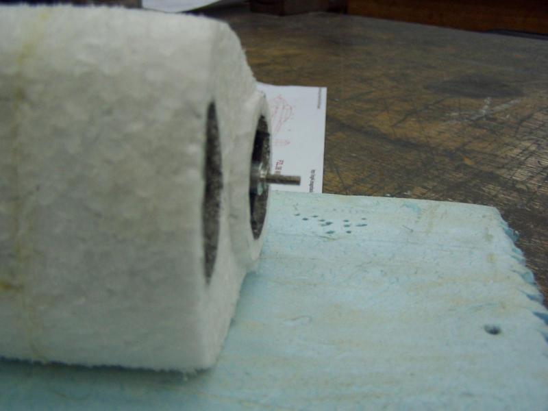

Eksperymenty - eksperymentami, zabrały trochę czasu, ale gondole zaczynają się wyłaniać. Zachwycony nie jestem, mimo to raczej już pozostaną i tylko trochę się jeszcze z nimi pobawię.
- Jurek
Eksperyment dowiódł, że EPP się po prostu nie nadaje do oklejania bo jest za elastyczny.

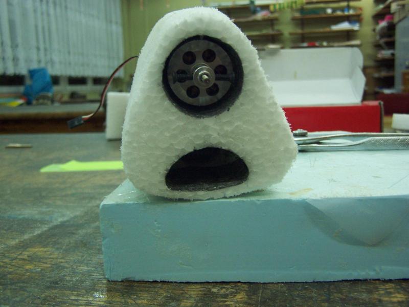

Zrób jakieś wyloty od silnika, aby ciepłe powietrze mogło przepływać obok niego, chłodząc go i wychodzić gdzieś z tyłu
Gość Jerzy Markiton
Nie zamierzam zawracać Wisły. Ale chciałem przekonać się na własnej skórze o rozmiarze tego efektu. Taka już moja uroda - lubię wszystko "pomacać".
Wyloty też będą. Zastanawiam się jednak, czy nie przesunąć oryginalnych przewietrzników trochę do przodu i do góry, tak by przynajmniej 1 przetłoczenie sięgnęło komory silnika. Wersja z 3 łopatowym śmigłem je miała. Wersja z 2 łopatowym śmigłem wygląda, że ich nie miała i wyloty kolektora wydechowego też miała skierowane do dołu...  Wtedy pozostaje już tylko twórczość własna. Muszę to jeszcze przespać i poprzymierzać - co będzie mniej raziło w oczy.

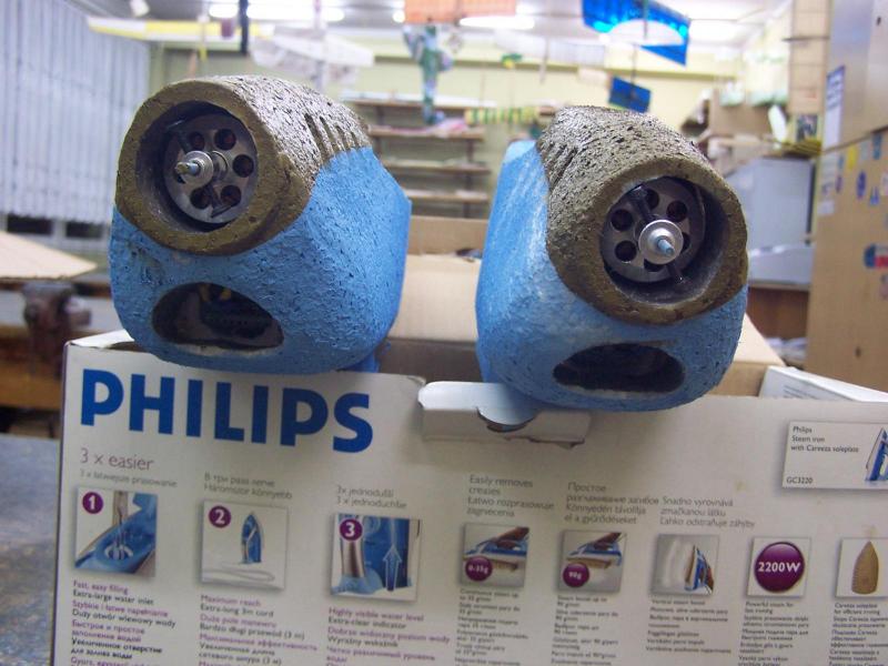

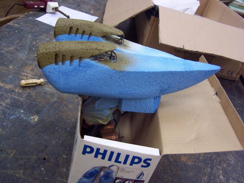

I tak to wyszło:

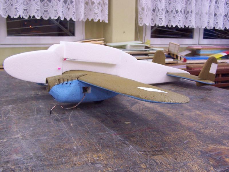

Całość po wstępnym prasowaniu i przymiarkach do malowania. Coraz częściej nabieram przekonania, że z trójłopatowymi śmigłami i kołpakami to byłby inny model...
Zostało wypalić wywietrzniki i zrobić wydechy. Mam cichą nadzieję, że farba pokryje żółty Soudal.
Pozdrawiam - Jurek
Gość Jerzy Markiton

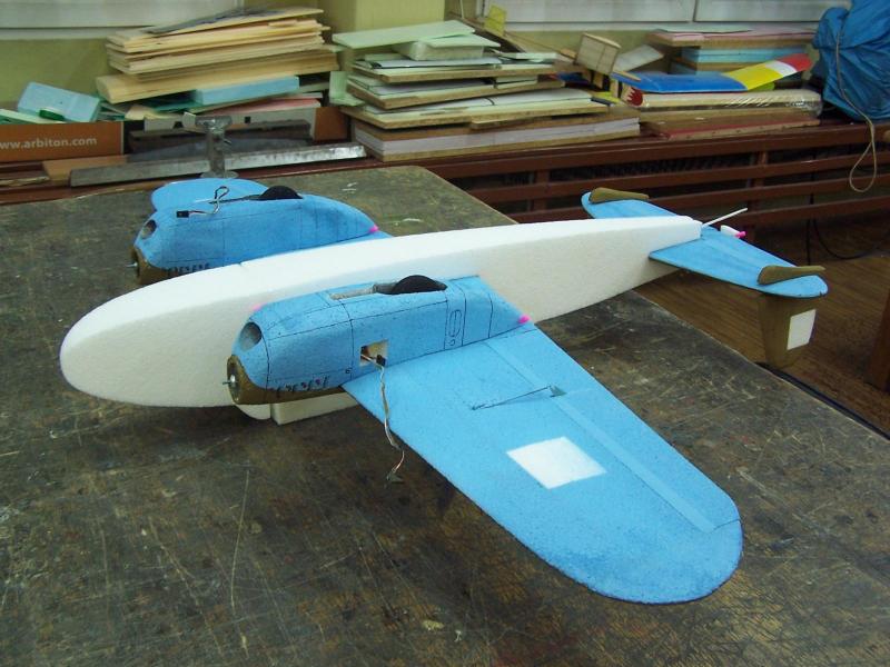

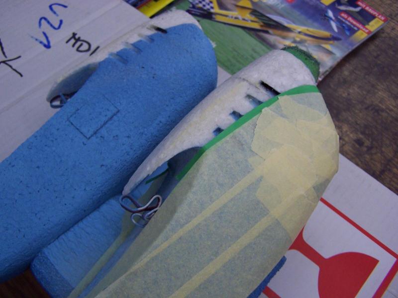

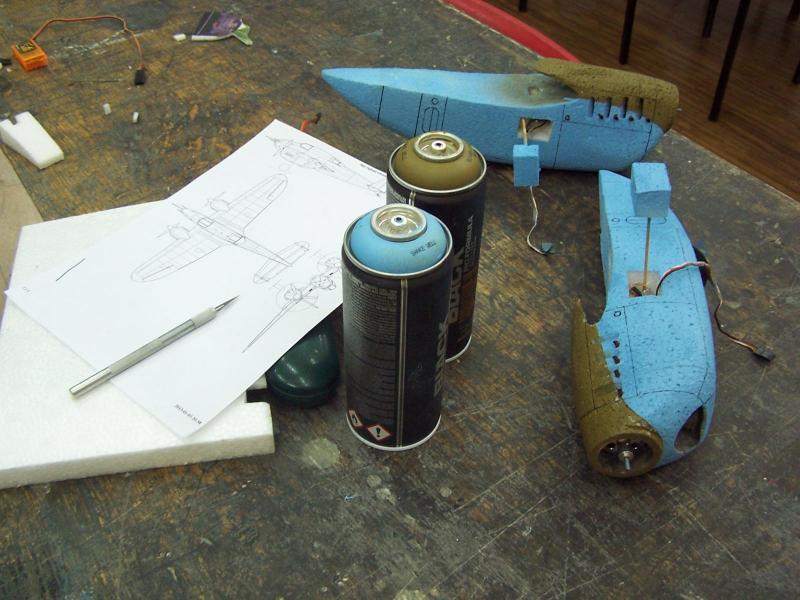

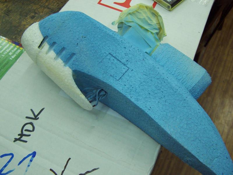

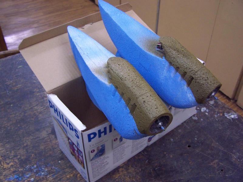

No i cos się tam pchnęło do przodu: aktualnie gondole zagruntowane, niestety niebieska farba w kilku miejscach zeszła wraz z taśmą maskującą... do poprawki ! Dlatego do kolejnych zdjęć nie zdjąłem osłon podwozia.
Gondole "przytyły" - 5g od malowania. Uważam to swój życiowy sukces !
1-szy  "odpowietrznik" sięga do komory silnika. Czyli 2 otwory na każdy silnik - powinno z nadmiarem wystarczyć. Dojdą jeszcze 2 rury wydechowe na każdą komorę. Przy 10A na silnik najbardziej grzeją się łożyska. Regulator tez ma przewiew do komory podwozia - czyli wszystko jest "idioten sieherr", czy jak się to pisze ?
W rzeczywistości:  niebieski nie jest tak strasznie błękitny, jak na zdjęciach, chociaż do "szaro - błękitnego" trochę mu brakuje a khaki jest bardziej brązowy niż na zdjęciach. Chyba najbardziej zbliżony do "polskiego khaki" jaki trafiłem w postaci gotowych puszek spray-u. Dotychczas używałem Motipu 33 400 ale ten jest lepszy, ma więcej brązu.
Nie wytrzymałem i poskładałem całość. Z niejaka ciekawością (strachem) położyłem na wagę - 830g ! Jest szansa zmieścić się w 1 kg - ale trzeba uważać !! Dojdą jeszcze wzmocnienia kadłuba, popychacze, instalacja elektryczna i podwozie na ogonie.... No i farba na resztę. To co się okroi z pianki - to do pominięcia.

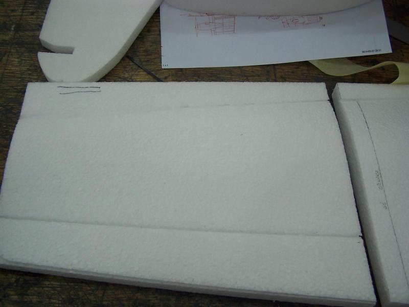

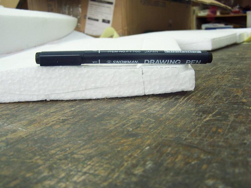

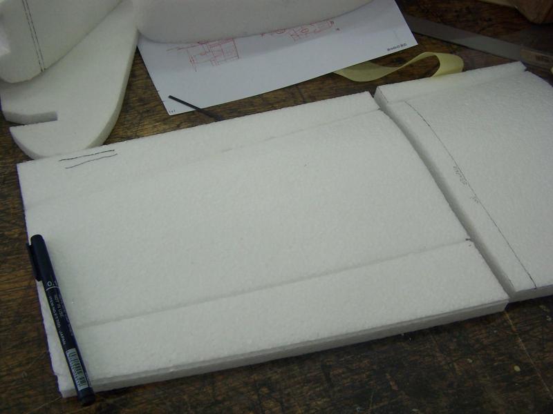

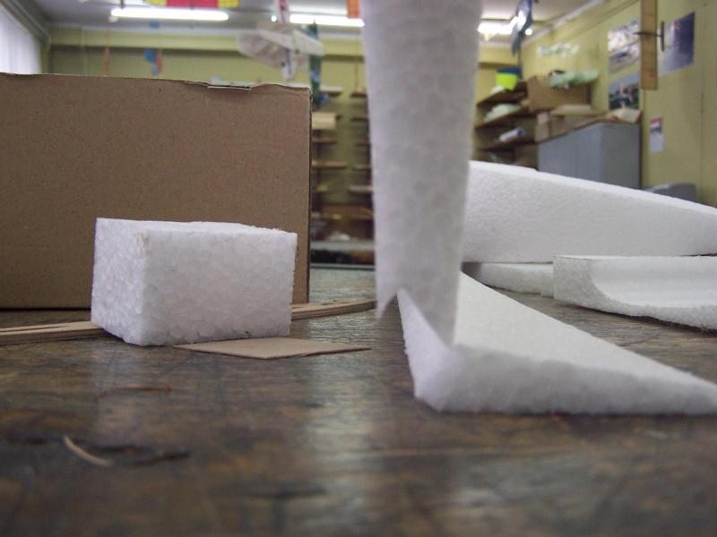

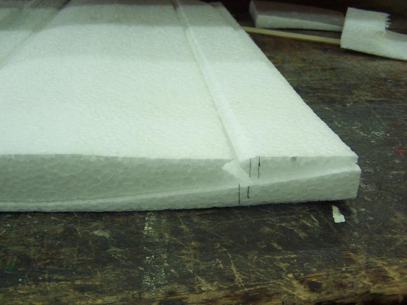

Nie ukrywam, ze zawsze raził mnie sposób odcięcia lotek we wszystkich ESA. Abstrahując od wszelkich teorii - zawsze byłem przekonany, że zawias wykonany z elastycznego pokrycia powinien być na dolnej stronie, mniejszy opór chyba ? Próby zainteresowania Producenta - spełzły na manowce. Postanowiłem, ze zrobię to sobie sam !
Zamówiłem zestaw bez odciętych lotek ...

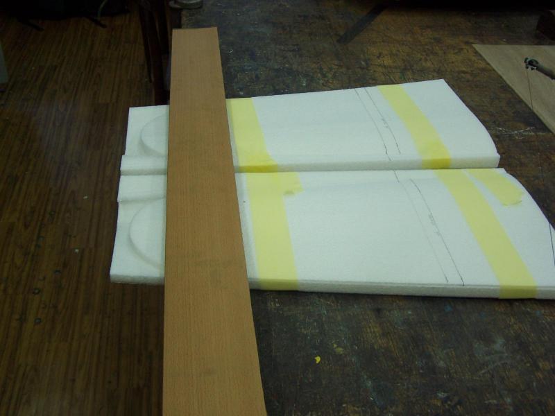

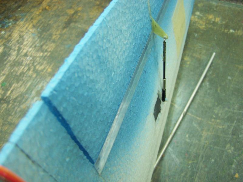

Wskutek nieprecyzyjnego zamówienia - dostałem zestaw, w którym były tylko pozostałości płyty z górnego pokrycia.... Na tych pozostałościach miałem zamiar ustabilizować skrzydło podczas wycinania zawiasów. Czyli "pupcia blada".... - zawiasy na górnym poszyciu, jak w starych szybowcach ! Ma to swój  "plus" - model ogląda się zazwyczaj z góry i "szpary" nie widać !
Odciąłem końcowe łuki, przeciąłem  skrzydło w rejonie gondoli silnikowych, dorobiłem szablony i dawaj !

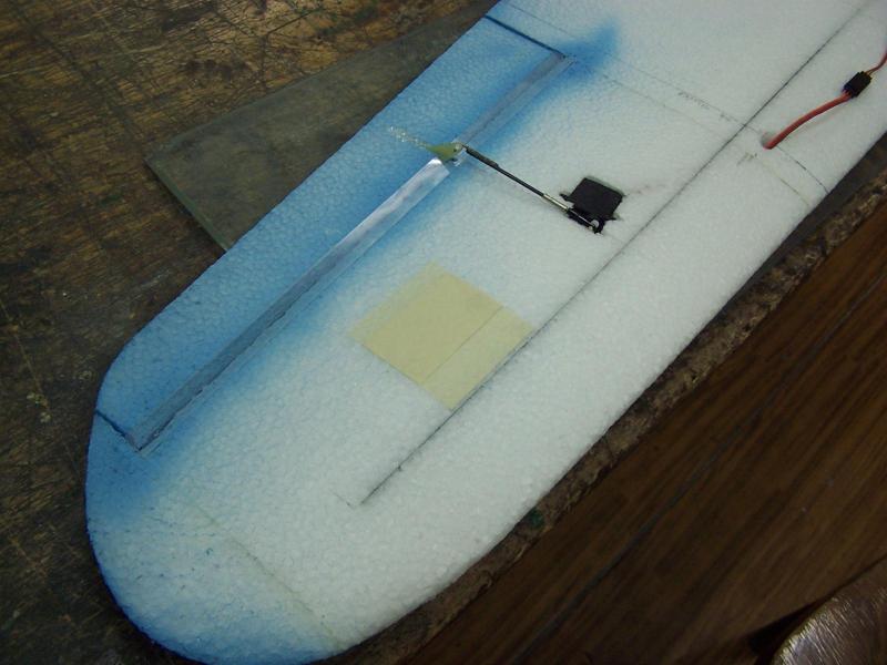

Zawiasy, nie dość, że wcale nie są dużo ładniejsze to jeszcze w 1 skrzydle udało mi się go zrobić za głęboko - i lotka prawie odpadła po kilku ruchach.  Na szczęście silikon do instalacji elektrycznych uratował sprawę - lotka chodzi naprawdę lekko, trzyma się fajnie tylko ten przerażający żółty kolor. Mam nadzieję, że farba przykryje !

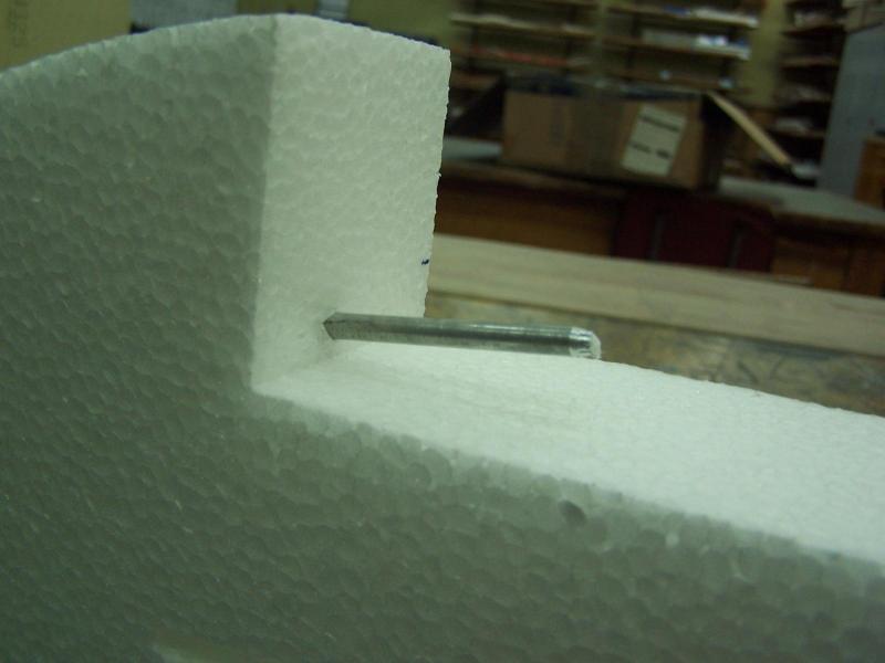

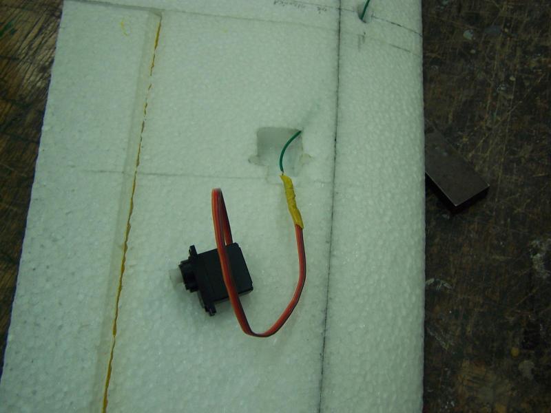

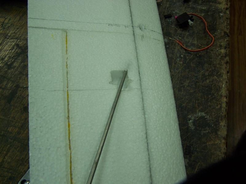

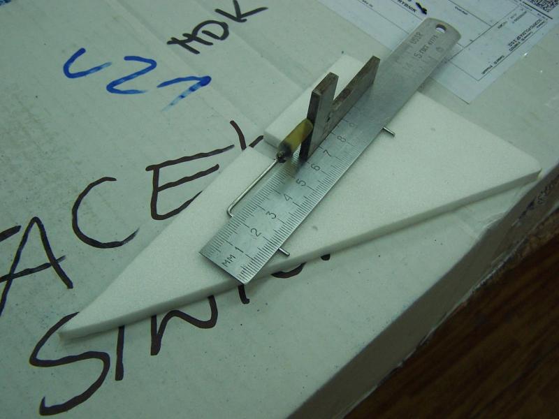

Skrzydła wróciły do pierwotnego kształtu. Lekko oprofilowałem końcówki. Nożyk, papier ścierny, żelazko - czyli klasyka. Przygotowuję serwa lotek do montażu. W międzyczasie wykonałem dźwignię napędu steru wysokości z drutu 1,6mm - ze starego parasola i kawałka tekstolitu. Jako wyposażenie kupiłem 3 serwa Corona  918 MP. Jedno zdyskwalifikowało się samo. Myślałem, ze padła przekładnia bo tak chrobotało podczas pracy. Po rozkręceniu okazało się, ze przekładnia jest O.K. Ośka wyjściowa z wieloklinkiem ma takie luzy w obudowie, że pod minimalnym obciążeniem przesuwa się i zęby nie zatrybiają.... Już z różnym" chłamstwem" miałem do czynienia - ale z takim czymś spotykam się pierwszy raz. Serwo z wysokości poszło na drugą lotkę i trzeba się za czymś  do wysokości rozejrzeć.
Od kadłuba do gondoli przygotowałem sobie kanał na instalację. Gdybym od razu pomyślał o serwach lotek i ich rozmieszczeniu można było tunelik na kabelek serwa zrobić prościej. Teraz musiałem się trochę pogimnastykować.

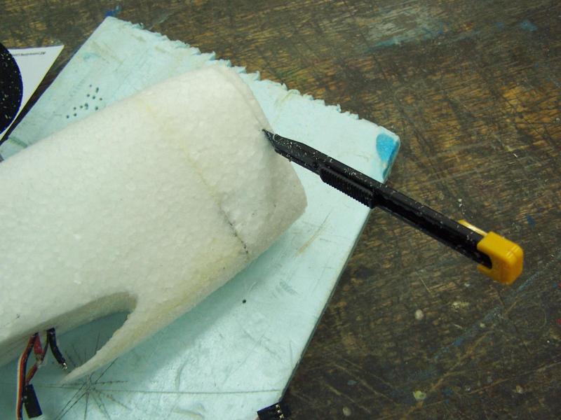

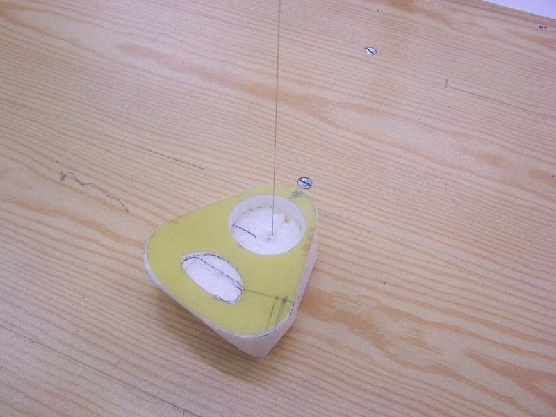

Popychacze lotek dopasowane. Szczelina zawiasu - zasłonięta paskiem folii mylarowej.  Ciekawe, czy niebieska farba uwypukli czy przymaskuje różnice w fakturze powierzchni ?
Zawias steru wysokości - tradycyjnie, nożykiem.. Otwór pod napęd wysokości - przygotowany. Pomału - do przodu !

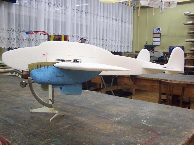

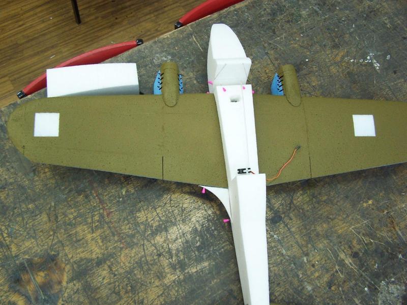

Ośmielę się wkleić kilka fotek...
Co by nie powiedzieć - zaczyna się robić monstrum...
- Jurek
Wprawdzie kolejność fotek miała być odwrotna, ale po godzinie walki z aparatem i laptopem jestem zadowolony, że w ogóle się udało....
