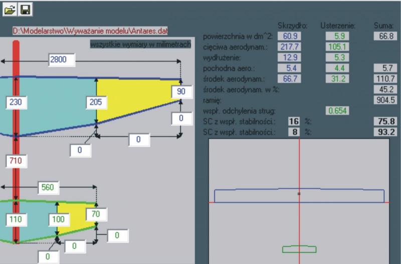

wojcio69 Opublikowano 31 Stycznia 2015 Autor Opublikowano 31 Stycznia 2015 Pomierzyłem, powpisywałem i wyszło tak Na początek będzie 85mm
