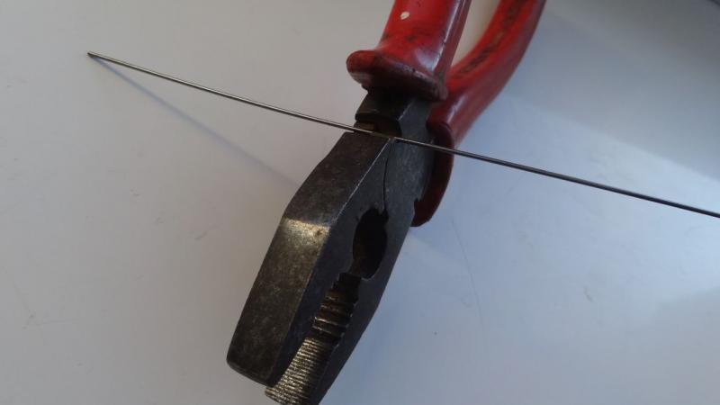

e-mir Opublikowano 15 Stycznia 2015 Opublikowano 15 Stycznia 2015 Może nie wszyscy wiedzą ale stare dobre kombinerki mają odpowiednie ostrze do cięcia drutu. Dla jasności dodaję zdjęcie.
