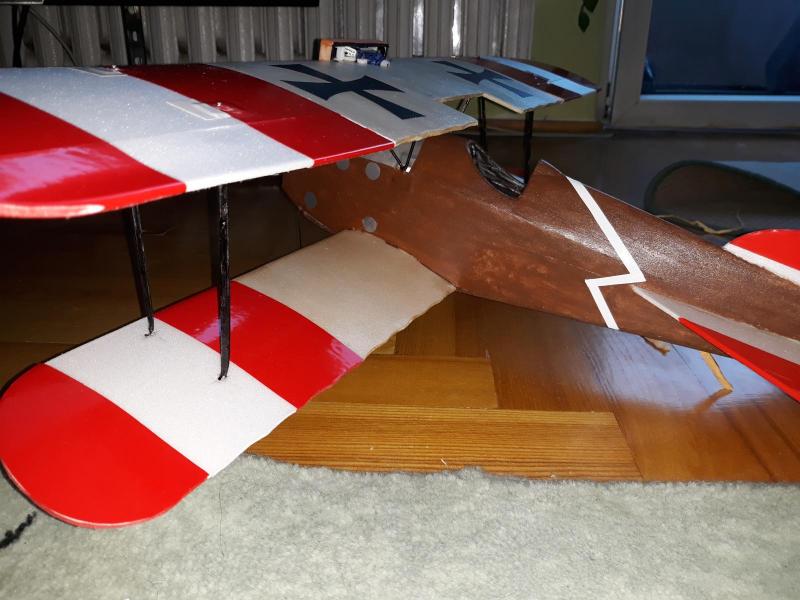

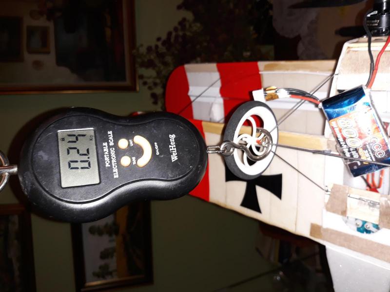

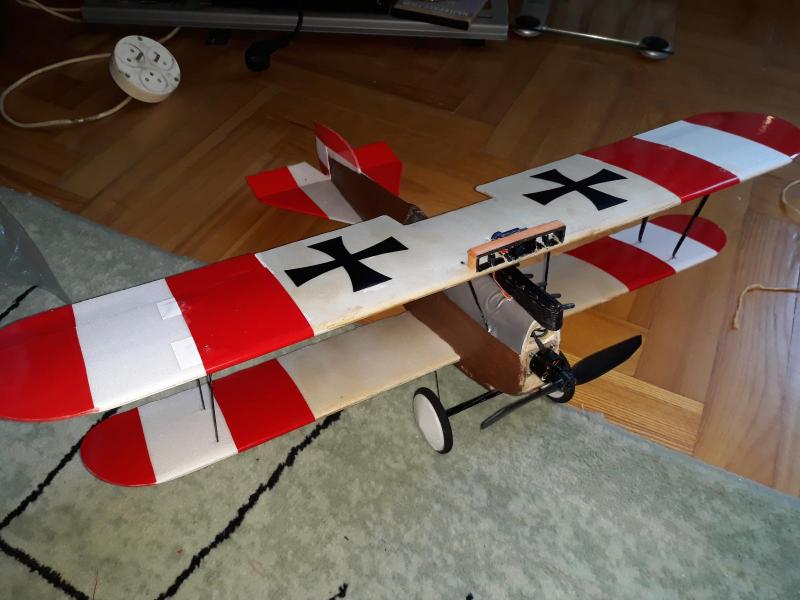

meran110 Opublikowano 10 Października 2018 Opublikowano 10 Października 2018 Witam kolegów. Jako miłośnik dwupłatów wystrugałem coś takiego. Przeszukując Internet Mr. Google otworzył mi tę stronę tak więc nie musiałem wyważać otwartych drzwi. Planuję juro wypróbować moje dzieło o rozpiętości 750 mm i wadze ~250 g.. Samolocik zrobiony jest z białego depronu 3 mm z profilem CRD-gięta płytka. Pozdrawiam i obiecuję relację z oblotu. P.S. Wiem, że mój model to parkflayer, ale podkleiłem się dlatego, że o ten sam samolot chodzi.
meran110 Opublikowano 17 Października 2018 Opublikowano 17 Października 2018 Słowo się rzekło. http://pfmrc.eu/index.php/topic/76833-phonix-di-my%C5%9Bliwiec-z-i-w%C5%9B/
