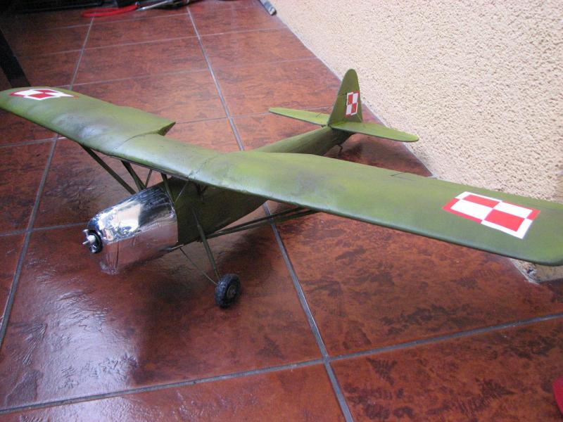

meran110 Opublikowano 28 Marca 2015 Opublikowano 28 Marca 2015 Piękna robota. Ja pracuję nieco prostszymi metodami. "Zielone paskudztwo" jak pięknie to nazwaliście, miejscami wzmocnione kartonem z opakowań po lekach, a płat to gięta płytka. Ale i mnie czasani zdarza się poszaleć i pójśc w "kostrukcję". Mój Po-2 jeszce lata (znacznie obciążony klejem) u kolegi, a ja stworzyłem coś takiego. RWD -8 o rozp. 780mm i ciężarze do lotu 350 G. Z powodu skośnych skrzydeł okazał się ciężki na nos. Musiałem mocno cofnąć pakiet. Było to dość trudne z powodu małych wymiarów kadłuba, wymagało przesunięcia serw bliżej ogona i załadunku aku przez zdejmowanną kabinę. Czekam na wolny czas i pogodę na ponowny oblot. P.S. Pierwszy lot był z pakietem 3S 1300 bo taki miałem najmniejszy i on - czyli RWD to udźwignął. Docelowo 800mA. 1

JarekL Opublikowano 6 Maja 2015 Autor Opublikowano 6 Maja 2015 Witam, Zakończyłem prace przy głównych elementach płatowca. Wszystko zostało pokryte papierem na wikol. Nie wyciąłem jeszcze kokpitów, postanowiłem to sobie zostawić na później, gdy całość będzie sztywniejsza i mniej podatna na uszkodzenia w trakcie tej operacji. Chodzi mi głównie o ryzyko wyszczerbień na krawędziach kokpitów. Potem planuję okleić je paskami jakiejś skóry lub coś w tym rodzaju. Następnym etapem będzie szlifowanie całości, malowanie podkładem i w końcu ostateczne malowanie elementów. Tak czy inaczej, całość zaczyna już przypominać samolot ( powoli..) Pozdrawiam Jarek
poharatek Opublikowano 6 Maja 2015 Opublikowano 6 Maja 2015 Piękna robota Mam pytanie - sprawdzałeś może o ile Ci model przytył po oklejeniu papierem?
