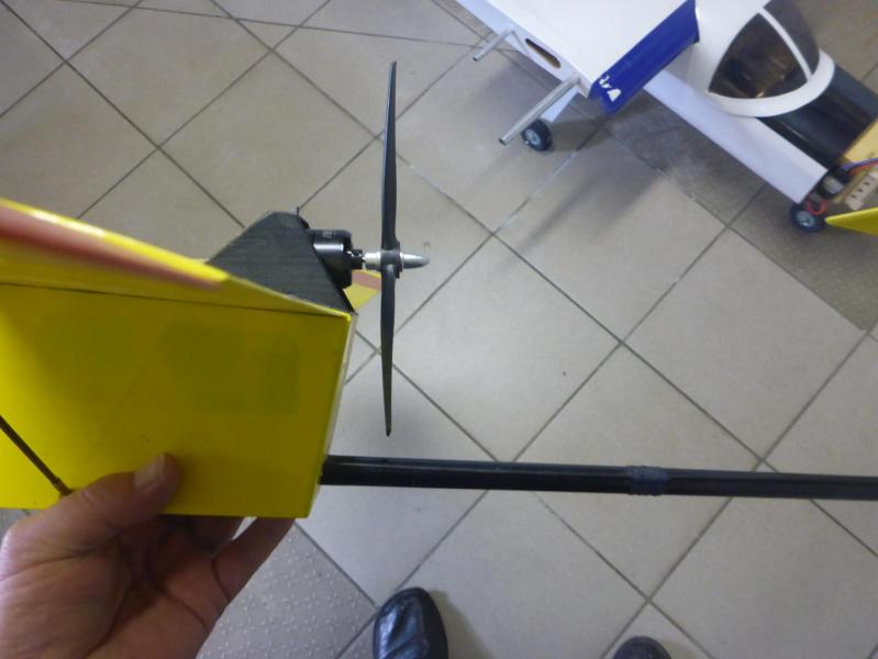

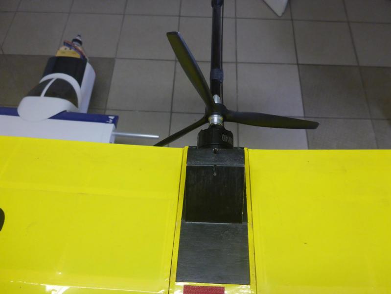

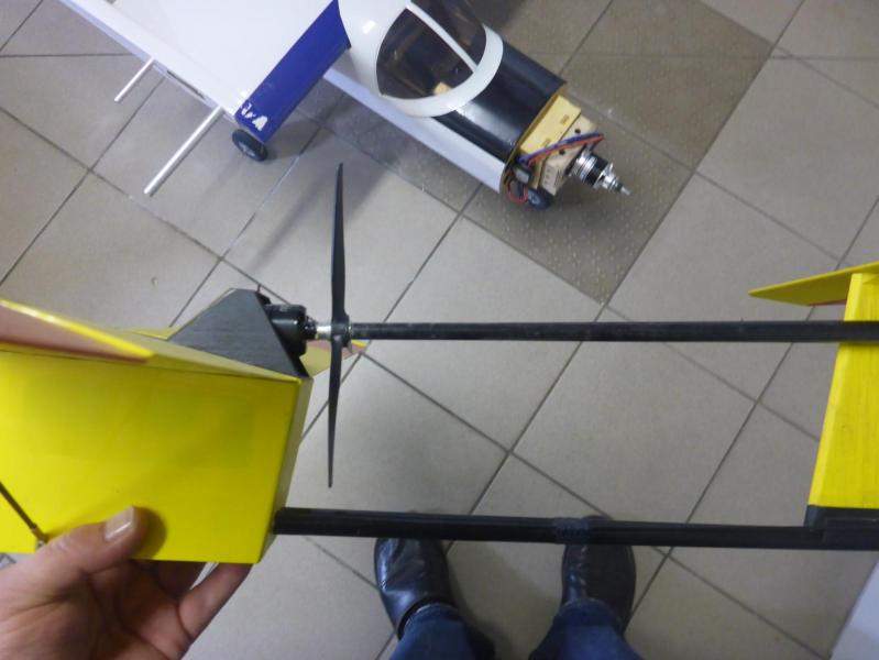

skippi66 Opublikowano 13 Kwietnia 2016 Opublikowano 13 Kwietnia 2016 Z czarnym więcej się dzieje dla oka, znaczy lepiej. Powiedzcie mi Koledzy, jaki macie skłon i wykłon silnika w tych " tylnopchaczach "? TeBe miał napisać jak ma w " Józku" ale chyba zapomniał...
TeBe Opublikowano 13 Kwietnia 2016 Opublikowano 13 Kwietnia 2016 Idę paczać:-) EDIT. Popaczałem. Wykłonu nie stwierdzono: Skłon okresliłbym jako "symboliczny".
skippi66 Opublikowano 13 Kwietnia 2016 Opublikowano 13 Kwietnia 2016 Dzięki wielkie TeBe i przepraszam że Cię naraziłem na wysiłek.
TeBe Opublikowano 13 Kwietnia 2016 Opublikowano 13 Kwietnia 2016 Nie ma za co, 2 piętra po schodach i spowrotem, schudłem 0,7g :-)
skippi66 Opublikowano 13 Kwietnia 2016 Opublikowano 13 Kwietnia 2016 Czyli się nie myliłem. Tak czułem że dymasz po schodach w te i we wte. Ale to dla zdrowia.
sławek Opublikowano 14 Kwietnia 2016 Autor Opublikowano 14 Kwietnia 2016 W mojej Prząśniczce mam silnik na zero ,ale rozważam teoretycznie odchylenie jego do góry w myśl zasady : oś silnika w linii z SC tak jak ma to miejsce Pionierowatych . Silnik wprawdzie nie jest wysoko na skrzydłem i zabieg ten nie jest konieczny ale przypuszczam że zmniejszy się nadmuch śmigła na ster wysokości co być może zmniejszy jego dużą różnice w czułości miedzy lotem silnikowym a szybowym. EDIT przy usterzeniu motylkowym unikniemy też nadsterowności kierunku

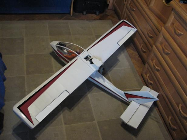

sławek Opublikowano 14 Grudnia 2016 Autor Opublikowano 14 Grudnia 2016 Babranina z bebechami - robota raczej wizualnie nie przynosząca postępu . Jedynie z zauważalnych elementów doszły lotki, klapka na karku kadłuba i pokrywy serw . Zatrzymałem się za to z wyborem wzoru na skrzydłach , pierwsze mocniej nawiązuje do malowania prząśniczki a reszta to większa lub mniejsza wariacja . Jakieś sugestie?
Pioterek Opublikowano 14 Grudnia 2016 Opublikowano 14 Grudnia 2016 Ładne przejrzyste wzornictwo - lubię takie
poharatek Opublikowano 14 Grudnia 2016 Opublikowano 14 Grudnia 2016 Po mojemu, to masz fajny kształt na stateczniku pionowym i można by go powtórzyć na skrzydle, czyli opcja nr3 z niewielką modyfikacją proporcji. Albo to dolne - daje sporo dynamiki, ale trochę za bardzo się kłóci z prostokątnym kształtem skrzydła.
sławek Opublikowano 14 Grudnia 2016 Autor Opublikowano 14 Grudnia 2016 Też przyszedł mi do głowy ten wzór ale sprawia wrażenie że robi jakieś zamieszanie mimo takich samych figur więc go odrzuciłem . Podciągnięcie wzorów na krawędź natarcia TEŻ brałem pod uwagę ale pierwotnie uznałem że pozostawienie ich białych lepiej podkreśli prostokątny obrys skrzydeł dzięki czemu wszelki wzór będzie mniej je zniekształcał - to trzeba jeszcze przemyśleć......
poharatek Opublikowano 14 Grudnia 2016 Opublikowano 14 Grudnia 2016 Gdyby skrzydła były trapezowe, a natarcie szło po skosie, to nie byłoby sprawy, a tak to jak już pisałem:trójkąty się z prostokątami kłócą i robi się bałagan

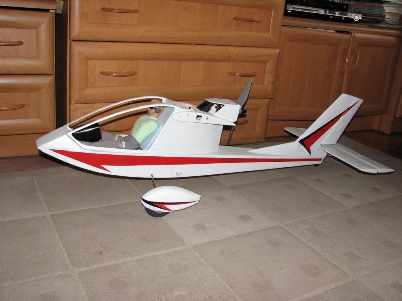

sławek Opublikowano 25 Lutego 2017 Autor Opublikowano 25 Lutego 2017 Wstępne zakończenie tematu : po dłuuugich przerwach w budowie J1 został wreszcie ukończony . Nie ustrzegłem się wielu błędów , pomijając że mogłem zejść z wagi (teraz będę potrzebował "poważniejszy" pas startowy przynajmniej dla pierwszego lotu ) mogłem przynajmniej zrobić lżejszy ogon a przynajmniej usterzenie -nie musiałbym doważać go pakietem 3000mAh Pluję sobie też w brodę że nie zrobiłem klap . Zastrzały z rurek aluminiowych, cieszyłem się że udało mi się zrobić model na tyle symetrycznie że nie trzeba było ani milimetra dodawać długości do zastrzału by zniwelować ewentualną asymetrię ale - właśnie to ALE - zaślepiła mnie jakaś "pomroczność jasna" i ich zawieszenie jest w niezbyt szczęśliwej osi - czyli w razie kretobicia ich mocowanie pięknie się porozrywa i pokaleczy burty kadłuba ... Waga 1550g do lotu Pow nośna 32.3dm Silnik Redox 1300/1500 Śmigło APC 9x6 Regulator Bird 60A Zasilanie 2x 1500mAh 3S Serwa lotki SG92R ogon TGY9018MG Poniżej fotki z telefonu (Przy innej plenerowej okazji zrobię i wstawię lepsze) , widać ostatecznie wybrany i namalowany wzór skrzydeł (to już nie Photoshop ). Następny ,ostatni wpis będzie dopiero po udanym lub nie oblocie 3
