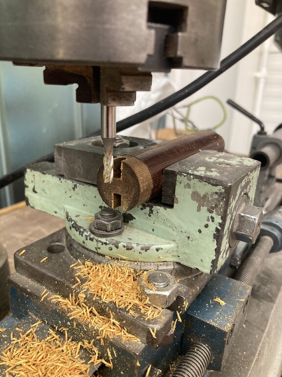

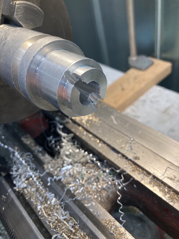

Paweł możesz mi powiedzieć jak wytoczyłeś te piasty? w drewnie bym nie miał problemu, ale z aluminium to bym robił jedną kilka godzin.
Mnie to zajęło kilkanaście minut, CNC pewnie zrobiłoby w tym samym czasie kilkadziesiąt sztuk, lub może więcej ?
Tokarka do metalu oczywiście, z grubsza kształt nadałem nożem (używałem takiego do bocznego obtaczania oraz przecinaka - oba składaki), później pilnik (na obrotach) i na końcu papier ścierny w gradacji odpowiadającej pożądanemu wykończeniu powierzchni, gdzieś tam po drodze było jeszcze nawiercanie, wiercenie i gwintowanie, to tyle w telegraficznym skrócie ?
Jeden z kołpaczków będzie jeszcze dodatkowo alodynowany na czarno tak jak oryginał...

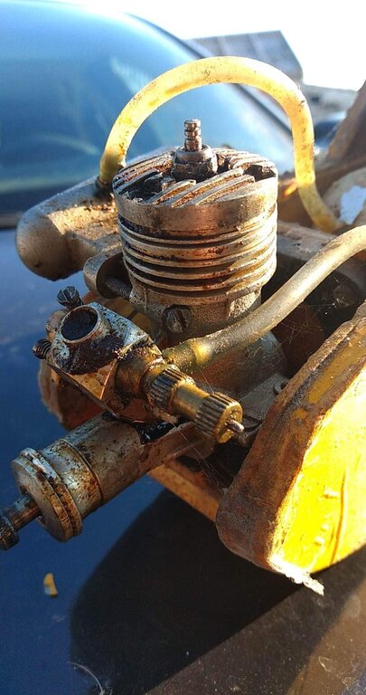

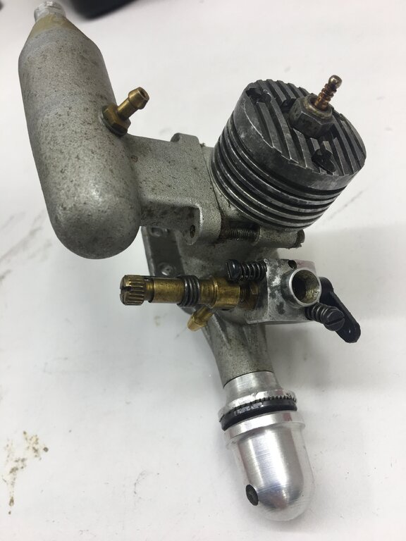

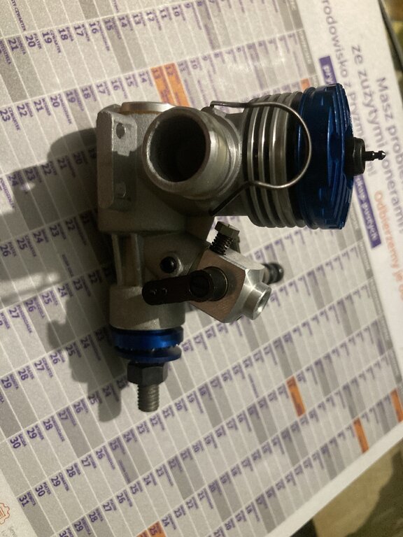

Paweł masz może Czechosłowackiego Juniora 2?
Kupiłem takiego od naszego kolegi z forum (bo chciałem mieć dwa ?) ale nowy różni się od tego co mam.
Mam zwłaszcza na myśli mocowanie igły, możesz coś o tym powiedzieć?
zdj. 1 mój
zdj. 2 nabyty
zdj. 1 mój
zdj. 2 nabyty
Jak Ci nie wstyd takim brudasem się chwalić ???
Zarówno jedna jak i druga igła są z pewnością wytworem MVVS-a.
Aby było ciekawiej to ja mam takie ?
Błyszczą się jak …
?ten brudny to mój pierwszy silnik żarowy, jest zamontowany w Wicherku   który leży na szafie od ponad 20 lat, nie mam go w Gdańsku, zdjęcia robił mój brat, aż sam się zdziwiłem że jest tak zabity brudem.
Czyli igła i jej mocowanie, oraz piasta  jest wesołą twórczością jakiegoś modelarza.
Niestety przez okno wylotowe spalin widać jak się powietrze wydostaje podczas kompresji, czyli silnik jest już zajechany. Ale jak znajdę trochę czasu to się nimi zajmę, tym moim silnikiem z Wicherka również.

5 godzin temu, Grifon napisał:
Błyszczą się jak …
Tak i Twój się powinien błyszczeć

Jak można tak zaniedbać silnik...
W dniu 17.02.2023 o 23:51, Grifon napisał:
Błyszczą się jak …
Pozdrawiam.

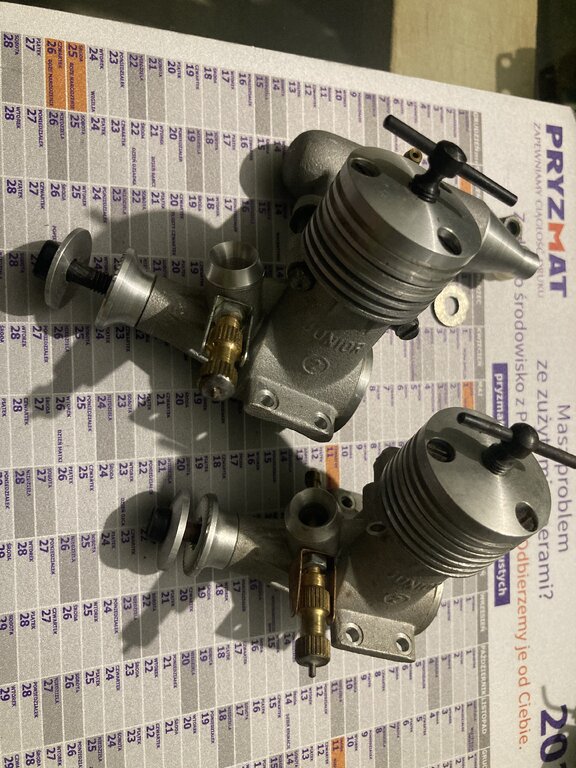

Znalazłem dziś MVVS-y, które są następcami Juniora.
Też się błyszczą, bo są nowe.

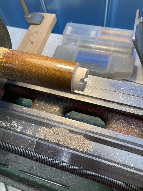

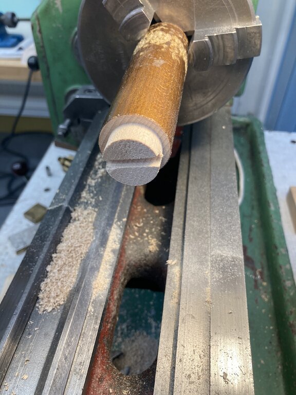

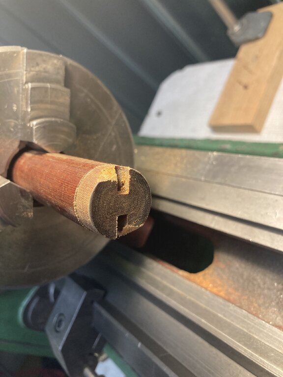

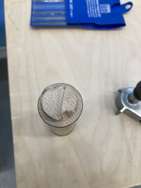

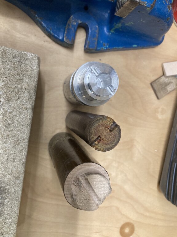

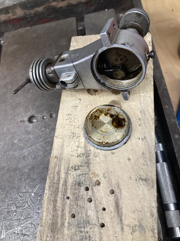

Tym razem tylko czyszczenie, ale zacięcie nastąpiło prawie że na samym wstępie, bardzo zapieczona pokrywa skrzyni korbowej (było nie było silniczek ma około 80 lat), ale mozolną pracą i wieloma kombinacjami w końcu się udało...
Najpierw klucz bukowy, który rozleciał się bardzo szybko, następnie tekstolit - podobnie, w końcu aluminium + konkretne grzanie palnikiem i tokarka do złapania klucza i podparcia karteru silniczka, siła x gwałt i poszło ?
Zresztą zobaczcie sami ?

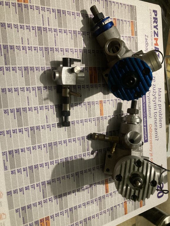

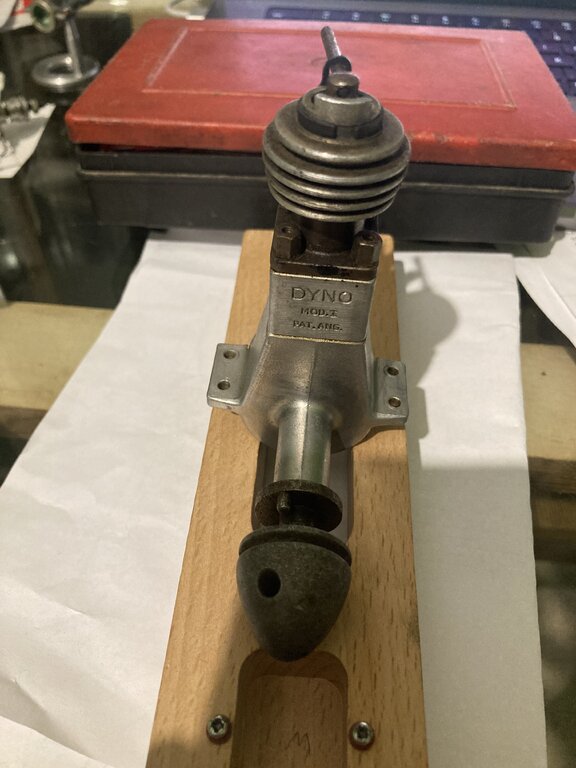

Pawel jaki ma nr. te DYNO ?  mam  nr.1271 chcialbym wiedziec jak daleko " zaszli " z tym Patentem ...
Nawet repliki dużo kosztują, jeśli to orginalny Dino kupiony za 25€ to oznacza, że trzeba zawiadomić prokuraturę gdyż ta transakcja ma znamiona przestępstwa, policja!!!
Dobrze się czujesz?
2 godziny temu, Paweł Prauss napisał:
Skąd takowe przekonanie
ehhh...Paweł,  przeciez Twój  Kolega zza wielkiej wody wielokrotnie  twierdził na Forum , ze takie "cóś" to musi być "wałek"..
Wałkował to wielokrotnie na Forum, więc mozę sprawdz czy ten DYNO aby nie jest z epoksydu polany ?...bo  wiesz takie rzeczy się zdarzają....Znaczy się wałki
