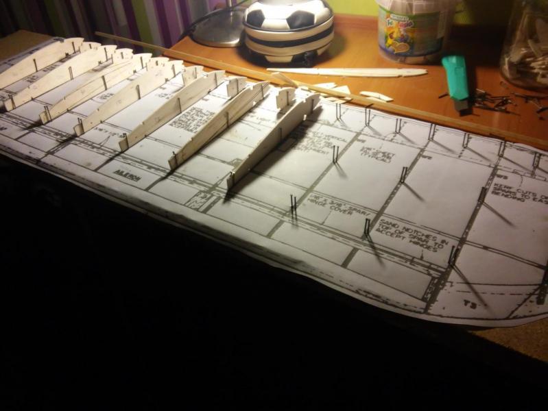

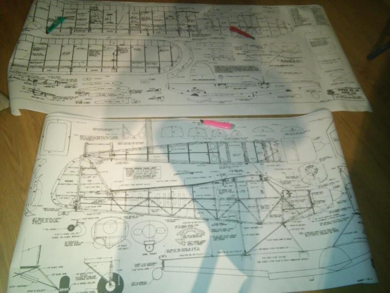

baster45 Opublikowano 10 Lutego 2015 Opublikowano 10 Lutego 2015 WitamBędę pierwszy raz pisał taką relacje z budowy więc gdyby co to po proszę pomoc. Będzie to mój pierwszy tak duży samolot więc i to do was prośba na pewno co chwile będę się pytał o rzeczy których nie wiem ( będzie i chyba dużo ).A więc przejdźmy już do rzeczy... Samolot który buduje to Piper PA-18 Super CUP. Nie wiem czemu ale jakoś on od zawsze mi się bardzo podobał i więc postanowiłem go zbudować.Rozpiętość ~` 180-190cmDługość ~` 120cmPrzybliżona skala 1/6Kiedyś znalazłem super drukarnie w Żorach ( Śląsk ) i od zawsze tam drukuje plany modeli więc i tak też zrobiłem z tymi planami. Plany były przeznaczone na 155cm ale pan przeskalował mi to na większe i wyszło ~`180-190 (tak ja chciałem ). Plany moża pobrać poniżej :http://web.tech-domain.com/modelshows/11/drawing/draw/piper_pa18_super_cub_a.gifhttp://web.tech-domain.com/modelshows/11/drawing/draw/piper_pa18_super_cub_b.gifWczoraj gdy wróciłem do domu to powycinałem sobie wzorniki sklejkowe 3mm. Między nimi będe szlifował żeberka które postaram się zrobić dziś.Jak na razie to było by to na tyle. Pozdrawiam i wrzucam jakieś tam fotki. ;D Mam do was pytanie ( ponieważ chciał bym se zrobić koszyk z rzeczami do kupna. Co myślicie gdybym cały model pokrył np balsą albo sklejką 0,4mm ? ( hihi mówiłem że pytania będą bardzo często )

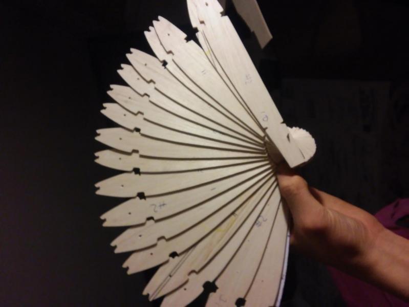

baster45 Opublikowano 10 Lutego 2015 Autor Opublikowano 10 Lutego 2015 A to co zrobiłem dziś... ;D Żeberka powycinane i poszlifowane w bloczku, wycieta płyta pod stelarz skrzydła i naniesione mocowania żeber. Dziś jeszcze może coś pokleje. ;D A tu wachlarz modelarza:DDD

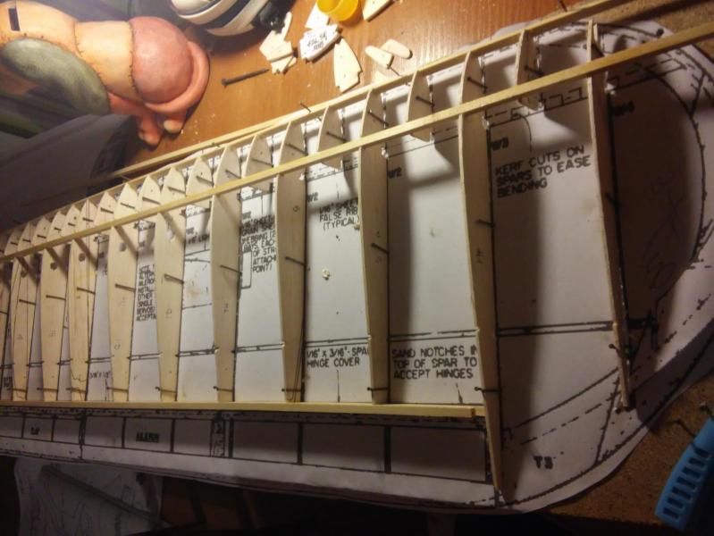

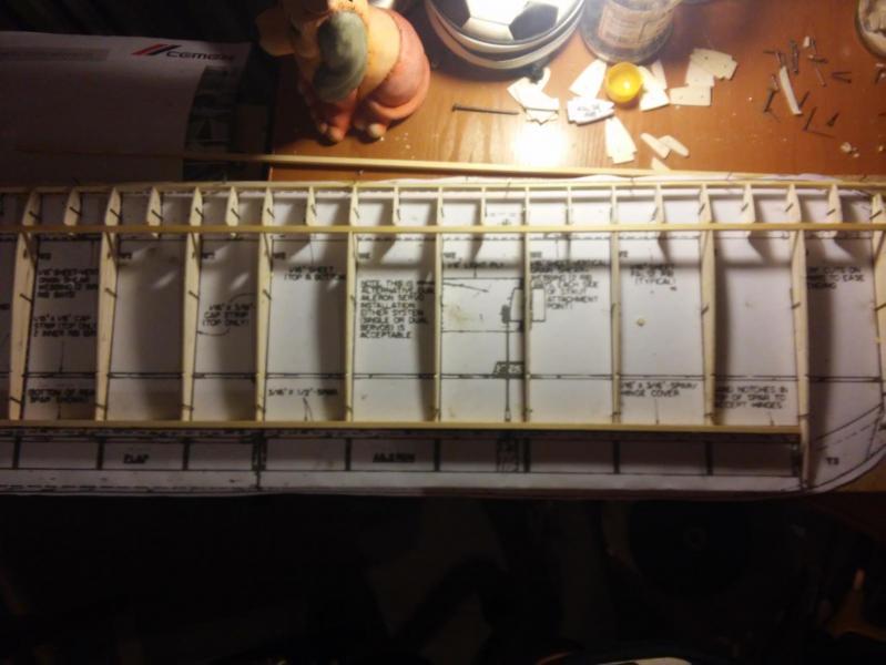

baster45 Opublikowano 12 Lutego 2015 Autor Opublikowano 12 Lutego 2015 No dziś nie zrobiłem za dużo no ale cuż nie zawsze jest czas. ;D Troszeczke skrzydło pokleiłem ale nie szlifowałem. Skrzydło klejone żywicą.

baster45 Opublikowano 14 Lutego 2015 Autor Opublikowano 14 Lutego 2015 No to chyba mnie przekonałeś ;D Tylko że teraz będę musiał zrobić nowe skrzydło ( żaden probelm ) ponieważ w tym nie zrobiłem uskoku na kesonie na balse ;D W poniedziałek przyjadą do mnie materiały i będę brał się za robotę. ;D Powiedzcie mi jak mam zrobić kadłub 100% sosna czy też trochę z balsy? Bo tutaj mam duży dylemat.
robloz Opublikowano 14 Lutego 2015 Opublikowano 14 Lutego 2015 Nie rób nowego, naklej na zeberka paski balsy. Zobacz fotkę z budowy mojego skrzydła. Co do kadłuba, to ja mam boki z deski balsowej 2 mm. wzmocnionej z przodu sklejką ,a na długości cienkimi (2*5 mm) listwami sosnowymi. A jak masz na planie?
baster45 Opublikowano 14 Lutego 2015 Autor Opublikowano 14 Lutego 2015 Wisz co moje plany są po angielsku wiec za dużo nie wiem bo tłumacz dużo nie chce tłumaczyć ;( Se wejdź na plany są podane w 1 poście. Ale ja i tak muszę zrobić nowe skrzydło bo dobrałem złe listewki zamiast 6x3 dałem 5x5 i ona nie chce się zginać tak mocno jak ta 6x3 ( końcówka skrzydła ) Wiec i tak miałem robić nowe i tak. Tak to jest jak się chce robić coś szybko bez materiałów ;/ Bo u mnie w planach wszystkie listewki co są w kadlubie są podane w wymiarze 4,80x4,80 ~ 5mm więc nie wiem co mam zrobić czy jak bym zrobił całość z sosny było by to ciężkie ?

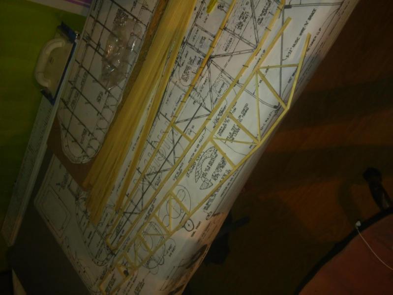

baster45 Opublikowano 25 Lutego 2015 Autor Opublikowano 25 Lutego 2015 Po dłuższej przerwie związanej z brakiem cczasu, dziś zaczołem robić kadłub. Kadłub zrobiony jest z listewk 5x5 i 5x3. Czy ktoś w was wie gdzie na śląsku można zakupić akcesoria modelarskie ( sklejki, listewki, balsa) Z góry dzięki za odpowiedzi

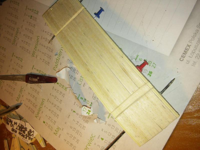

baster45 Opublikowano 25 Lutego 2015 Autor Opublikowano 25 Lutego 2015 Dzięki przejadę się w jakiś dzień do AVIFLY. Wydaje mi sie ze nie oplaca sie placic za przrsylke 25K jak moge jechać za 10zl i wiem co kupuje. Mam do was kolejne pytanko. Ponieważ wziołem się za sklejanie sterow kierunku i wysokośći i nw czy dobrze zrobiłem [ szkoelet skleiłem z listewek 4mm a maiło być bodajże z 5mm z balsy (angielskie plany i nie mam pijecia jak jest balsa po angielsku ) ] czy wziąść na nowo posklejać?
