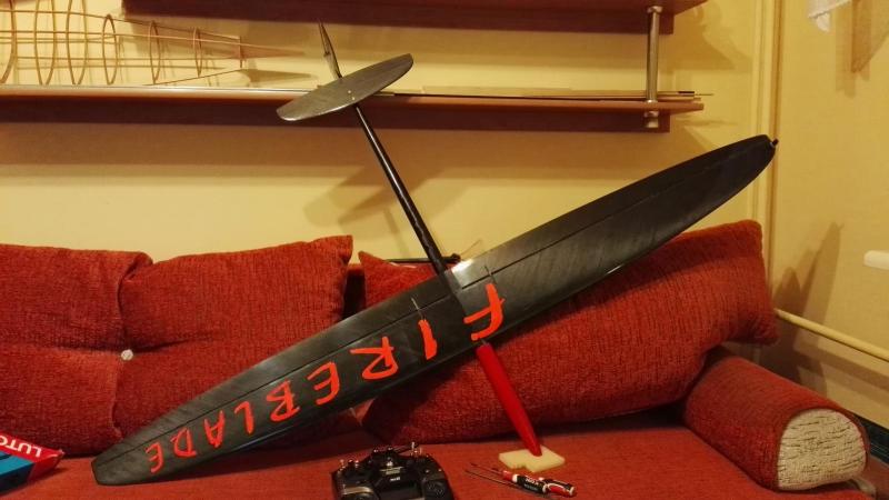

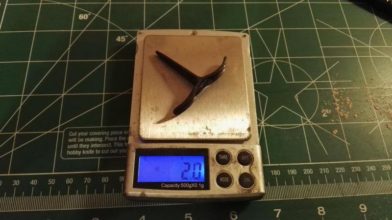

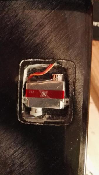

Rafal B. Opublikowano 28 Października 2016 Opublikowano 28 Października 2016 Przy okazji ostatnich zawodów w PL miałem okazje odwiedzić Jarka i przy okazji podkradłem mu pierwsze rdzeniowe skrzydło zrobione na rohacelu. Poniżej parę fotek z składania: Całość do lotu waży 247 gram

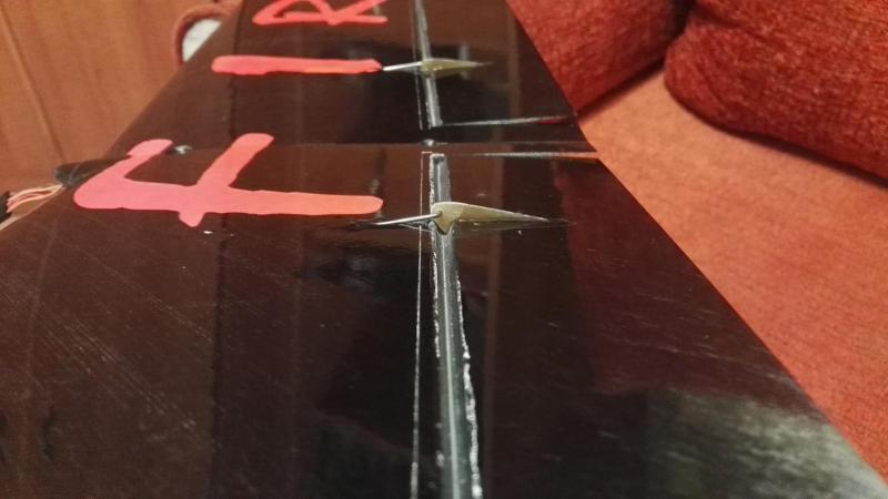

Rafal B. Opublikowano 9 Listopada 2016 Opublikowano 9 Listopada 2016 Narazie ze względu an pogodę udało mi się raz wyskoczyć z modelem. Model mimo braku zaklejonej szczeliny lotek jest dość cichy przy rzucie. Wysokość rzutu dość podobna do poprzedniej przy pogodzie bez wietrznej. Model na pewno dużo lepiej zachowuje się w zakręcie (większy wznios). Ogólnie zmiany na tą chwilę oceniam na plus. Czekam na zimę wtedy będzie więcej dni lotnych Co do kraks z Michałem niestety uszkodzenia zawsze będą
