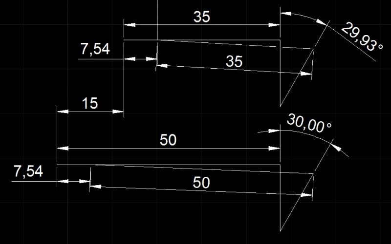

f-150 Opublikowano 3 Marca 2015 Opublikowano 3 Marca 2015 Tyle że ten układ możesz wsadzić w buty.Długość popychaczy będzie różna i połówki nie będą pracować równo.Ot mechanika się kłania.

bart07 Opublikowano 3 Marca 2015 Opublikowano 3 Marca 2015 Tyle że ten układ możesz wsadzić w buty.Długość popychaczy będzie różna i połówki nie będą pracować równo.Ot mechanika się kłania. mówisz o tych max 0,07°? Bardziej martwiłbym się jakością potencjometrów.

f-150 Opublikowano 3 Marca 2015 Opublikowano 3 Marca 2015 Wstałem prawą nogą.Jak wstałbym lewą napisałbym bardziej dosadnie. No cóż mój nadajnik od Lamy nie ma takich możliwości.Poza tym jak wiecie ja się nie znam na modelarstwie. PS. Sprawdźcie sobie prędkość kątową i drogę kątową końcówki steru.O ile drogę jako tako ograniczysz to prędkości twoja wyczesana aparatura już nie skoryguje.

bart07 Opublikowano 4 Marca 2015 Opublikowano 4 Marca 2015 PS. Sprawdźcie sobie prędkość kątową i drogę kątową końcówki steru.O ile drogę jako tako ograniczysz to prędkości twoja wyczesana aparatura już nie skoryguje. Wojtek, ja zrobiłem rysunek pokazujący moje zobrazowanie problemu (a właściwie jego braku) Pokaż o co Ci chodzi, bo coś mi się wydaje, że wszystkie latadła ze SW połączonym drucikiem wg Twojej teorii powinny spadać... Bartosz
