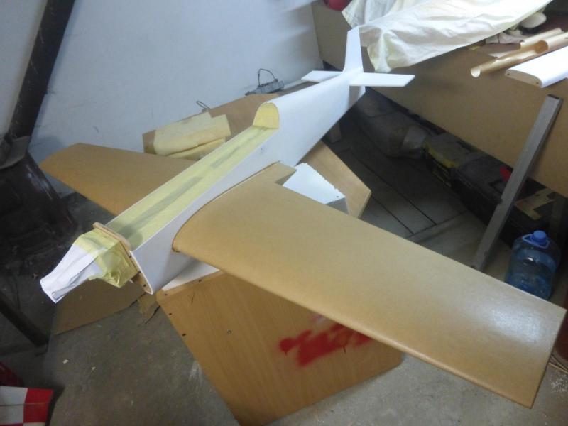

toofast Opublikowano 12 Marca 2015 Opublikowano 12 Marca 2015 Zdecydowalem sie jednak zeby sprobowac z papierem Jaki papier? Jaki klej? Jak zrobic zeby wysychajacy papier nie wyginal styro? Czym pozniej zaimpregnowac papier? Tips % tricks mile widziane Solidnie pokryte klejem i tasma wyszlt 175g (zagi 12% 120cm) bez lotek i wyposarzenia.

Damian73 Opublikowano 17 Marca 2015 Opublikowano 17 Marca 2015 Papier pakowy klejony na wikolu to chyba nie problem, oklejałem tak skrzydła i stateczniki w extrze, w oklejaniu stateczników pomogła trochę opalarka, jeszcze lepiej jest przymocować np. statecznik do płaskiego blatu jakimiś blaszkami na wkrętach póki papier nie wysechł, później już oklejony wkleić w kadłub, z japonką jest podobnie, ale to raczej na skrzydła konstrukcyjne i na nitro-celonie który nie nadaje się do styropianu, chyba że są inne patenty których ja nie stosowałem. Oklejona Extra papier pakowy skrzydła, kadłub i stateczniki kartki do ksera.
