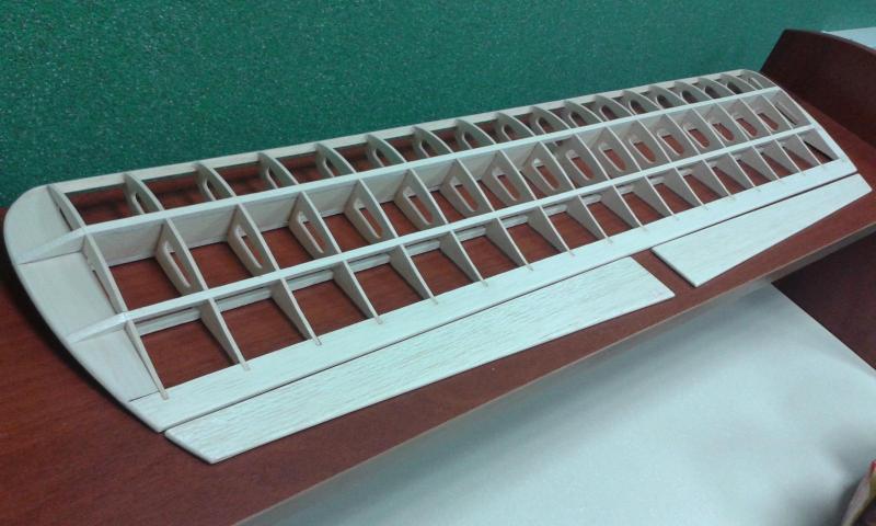

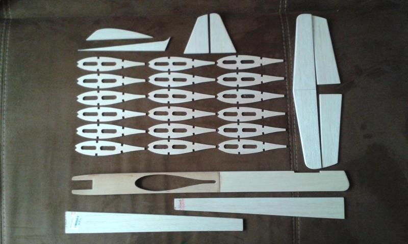

A tymczasem u mnie taki postęp prac.

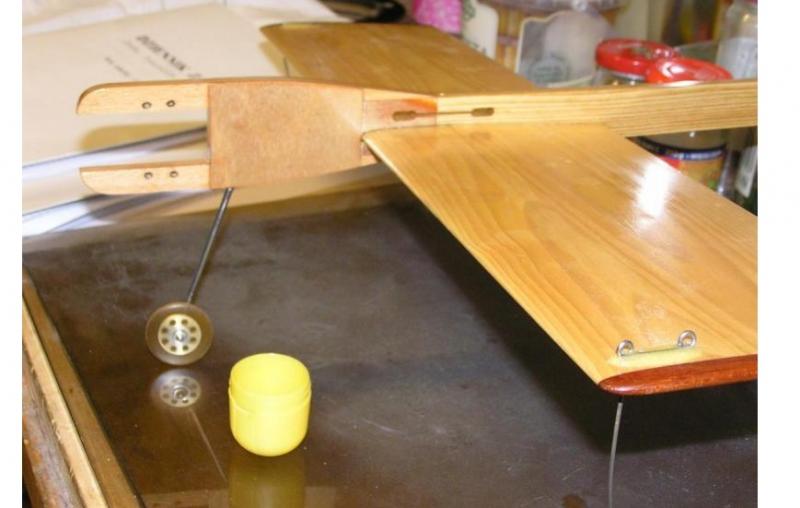

Z modeli na uwięzi pozostał tylko jeden.Wisiał na ścianie w piwnicy dziurawy i zakurzony dlatego postanowiłem
go nieco odświeżyć.Model własnego pomysłu choć podobny można było kupić w zestawie.
To nie jakiś tam akrobat ale zwykłe latadełko na sznurkach.
Rozpiętość - 760 mm
Długość -      470 mm
Waga -          400 g
Silnik -           MK-16
Śmigło -         8x4
Atak wygląda ten wynalazek.
Bardzo fajny modelik. Zapinaj linki i daj mu polatać ☺.
