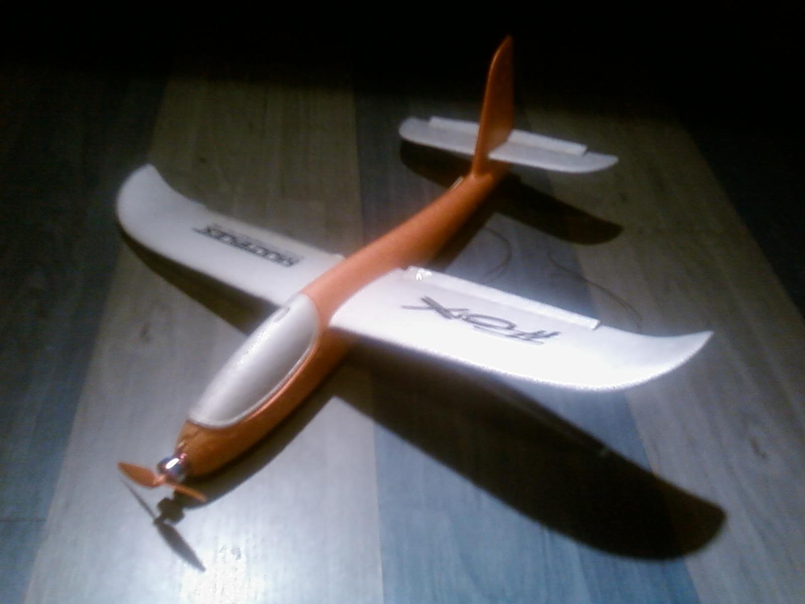

ECO400 Opublikowano 21 Sierpnia 2008 Opublikowano 21 Sierpnia 2008 Witam Postanowiłem przerobić Foxa na rc. Kupiłem modelik i oto efekt po 15 min przeróbki: Zamierzam dać takie serwa i pakiecik ni-mh 4,8V 300mAh
