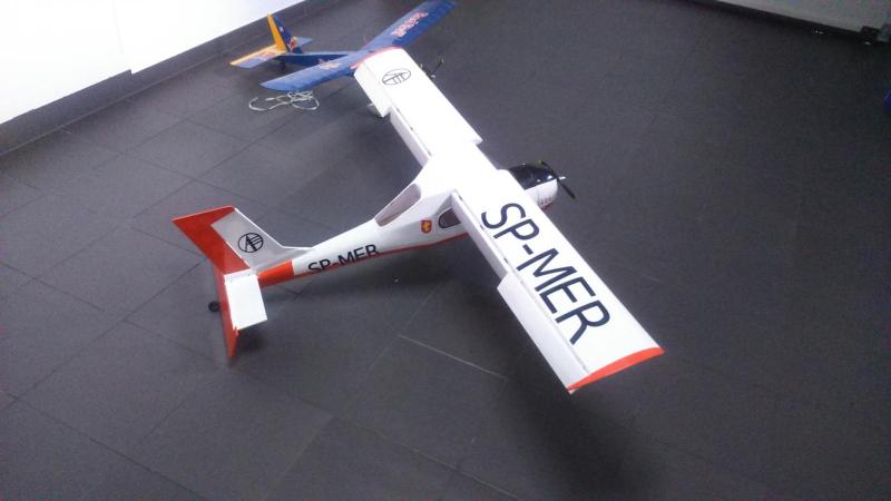

szirokez Opublikowano 12 Grudnia 2016 Autor Opublikowano 12 Grudnia 2016 Czas na kółko ogonowe, zawieszone jest na konstrukcji z duralowej blaszki. Sterowanie przeniesione ze steru kierunku.

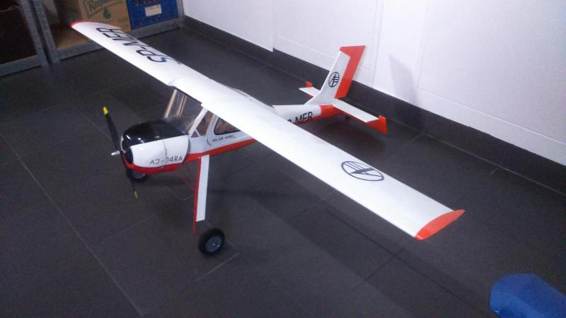

szirokez Opublikowano 17 Grudnia 2016 Autor Opublikowano 17 Grudnia 2016 Kolejna przymiarka w zimowej scenerii. 1

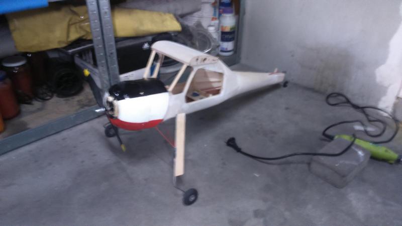

szirokez Opublikowano 9 Stycznia 2017 Autor Opublikowano 9 Stycznia 2017 Kolejne postępy poczynione. Pszeszpachlowałem co większe ubytki i zadrapania depronu, malowanie i taśma w kolorze. 4

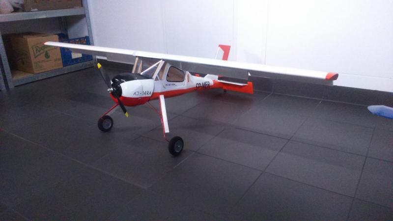

szirokez Opublikowano 14 Marca 2017 Autor Opublikowano 14 Marca 2017 Niestety trochę zastój w budowie ale na ogólny pogląd zawsze chwila się znajdzie. Widać na pewno że trzeba wydłużyć golenie podwozia po za płasko coś stoi ta Wilga. Powoli trzeba tez rozglądać sie za napędem.
miro-er1 Opublikowano 18 Marca 2017 Opublikowano 18 Marca 2017 no troche krótkie te golenie, ja robie tez Wilge tyle ze z balsy o rozp 144cm. golenie mam z preta stalowego, ale są proporcjonalne do kadluba tyle ze kółka jeszcze zmienie na wieksze . jak sie przyjrzysz to zauawazysz ze u mnie golenie sa nieco dluzsze niz wysokosc kabiny, tak było w planach. ogólnie to bardzo mi sie podoba twoja Wilga, nawet z tymi krótszymi goleniami , pozdrawiam i kibicuje Ci.
szirokez Opublikowano 19 Marca 2017 Autor Opublikowano 19 Marca 2017 Na wiosnę prace powinny przyspieszyć i myślę, że na lato poleci.
miro-er1 Opublikowano 22 Marca 2017 Opublikowano 22 Marca 2017 fajnie , to czekamy na fotki, mysle ze moja do lata tez poleci, pozdrawiam.

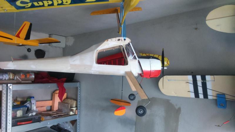

szirokez Opublikowano 6 Września 2017 Autor Opublikowano 6 Września 2017 Niestety ciągły brak czasu nie pozwala dokończyć projektu "duża Wilga z depronu" ale juz nie zostało aż tak dużo pracy i znalazłem chwilę aby popchnąć wszystko do przodu. Zmieniłem jednak zawieszenie kół podwozia głównego bo poprzednie jednak mnie nie przekonało. Teraz Wilga stoi bardziej zadzierajac nosa tak jak w realu. Chciałbym ją ulotnic jak najszybciej cóż zobaczymy może przed zima się uda bo lato minęło a miała juz lecieć 2
