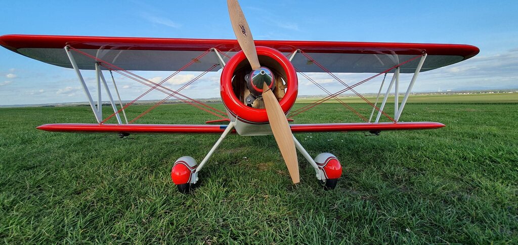

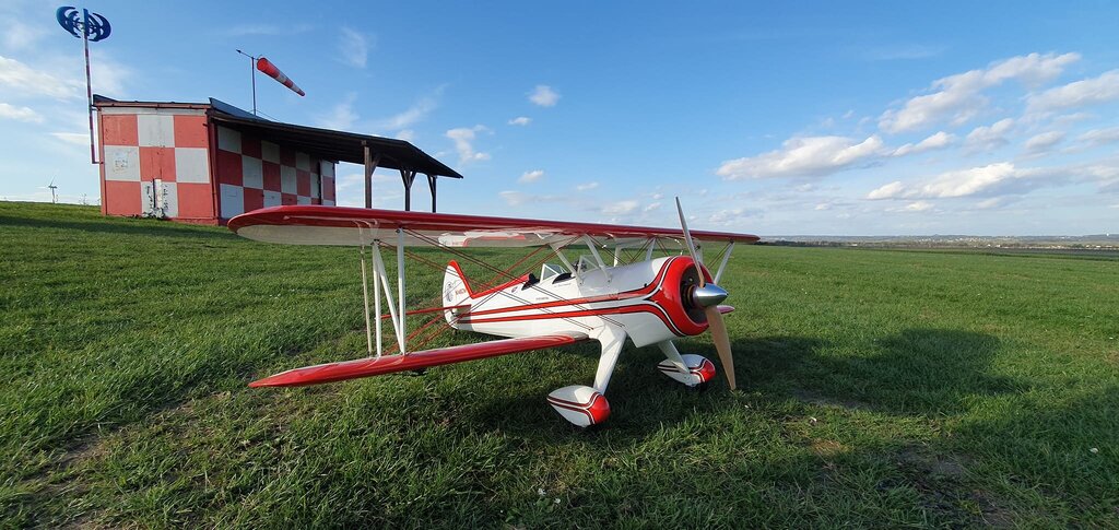

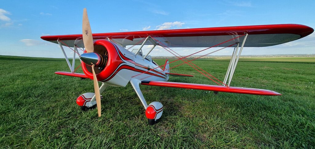

Piotrze- zapodaj jakiś film, model piękny że hej!

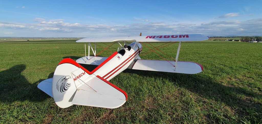

No właśnie mam dwa filmiki ale słabo widać bo ze względu że oblot to i latałem zachowawczo czyli troszkę wyżej ale coś zmontuję
Mam inny problem bo już drugi model mi podczas startu skręca w lewo i nie wiem czy to moment obrotowy śmigła choć silnik wychylony 2st
to samo mi robi Mustang z FMS
tak to wygląda, nie powiem z racji tego że spory nadmiar mocy mam nie zdążyłem zareagować kierunkiem
W locie już po prostej idealnie,pętla też idealnie
Wszystkie moje model jednosilnikowe skrecaja w lewo, nawet te z wychylonym silnikiem.  Raczej jest to moment od smigla.  Ja jeszcze przed wlaczeniem silnika wychylam ster kierunku w prawo i dodaje gazu bardziej delikatnie.
Również myślę że to moment od śmigła ale musiałem się upewnić
No i fakt z racji tego że nie wiedziałem co się spodziewać po starcie ,startowałem na full gazie bez rozpędzania.Teraz czas na delikatniejsze operowanie gazem i korektę kierunkiem.
Dodaj większe wychylenia silnika w prawo. Jest to odzialanie strug zaśmigłowych  na statecznik pionowy.
