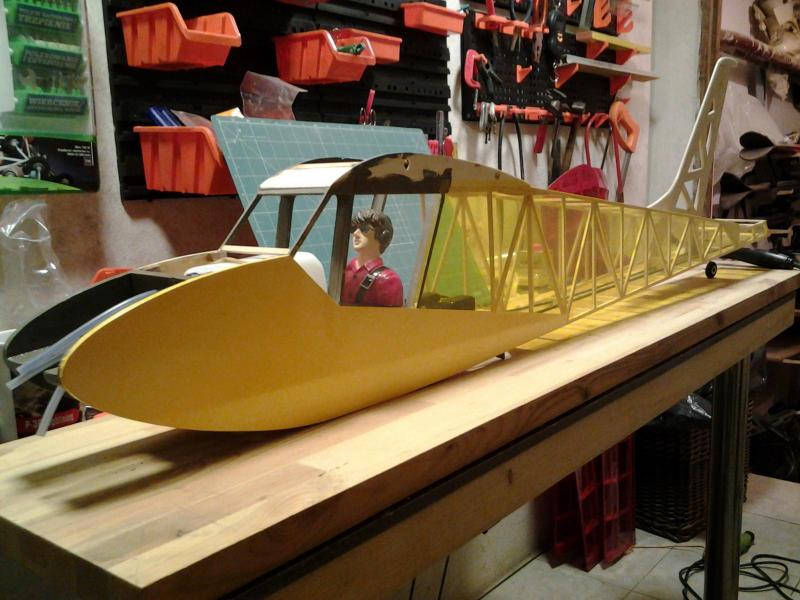

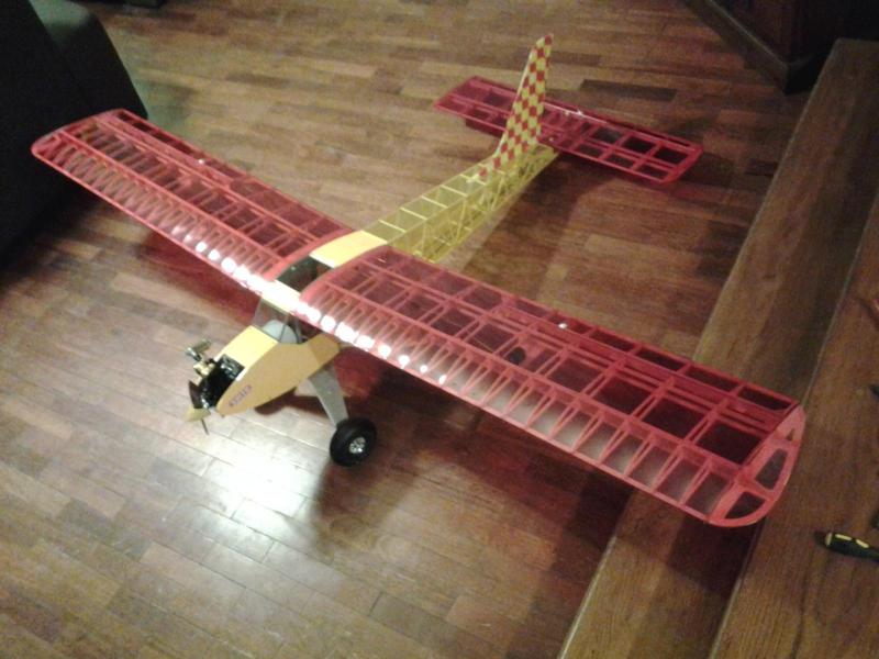

Piotr21 Opublikowano 25 Sierpnia 2015 Autor Opublikowano 25 Sierpnia 2015 Witam serdecznie. Zacząłem dzisiaj oklejanie kadłuba , ale wcześniej musiałem już zamontować napęd tylnego kółka , co trochę potrwało. Tak to zaczyna wyglądać . Szybka nie jest wklejona , tylko włożona prowizorycznie. Pozdrawiam. Piotr.

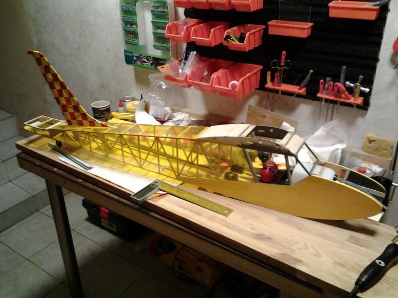

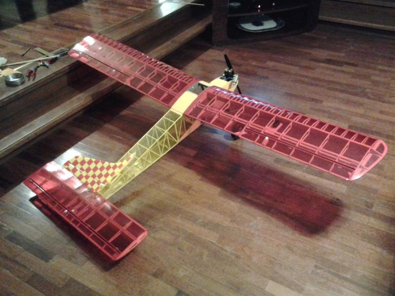

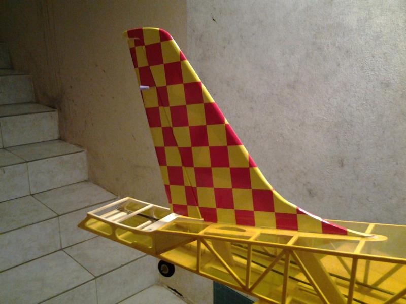

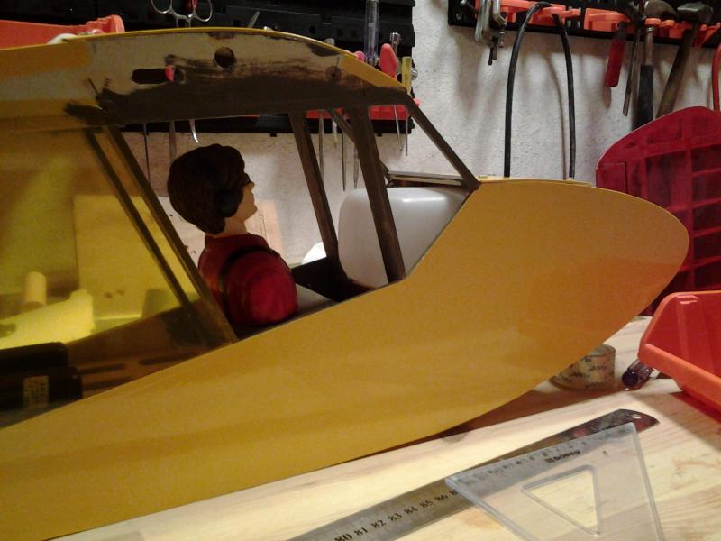

Piotr21 Opublikowano 27 Sierpnia 2015 Autor Opublikowano 27 Sierpnia 2015 Witam Pokrywanie folią kadłuba prawie zakończone.Teraz wziąłem się za statecznik pionowy. Ta folia w szachownicę za diabła nie da się rozdzielić z warstwą ochronna. Czy ktoś z kolegów zna inny sposób niż dwa kawałki lepca ?.Jest druga w nocy i właśnie skończyłem oklejać kadłub.Wszystkie klapki też oklejone.A pilot może obserwować poziom paliwa Pozostało oszklenie kabiny (mam wyciętą dopiero jedną szybkę ).Następnie spasowanie zastrzałów ,zamontowanie bowdena do gazu ,opiłowanie podwozia i w zasadzie gotowe.. Czyli jeszcze jakiś tydzień roboty. Pozdrawiam Piotr
mirolek Opublikowano 28 Sierpnia 2015 Opublikowano 28 Sierpnia 2015 ta folia na ogon najlepiej się kładzie jak oddzielisz kostki żółte od czerwonych - kończ wreszcie model bo skończy się dobra pogoda a tu wszyscy czekają na oblot. ms
modelarz115 Opublikowano 28 Sierpnia 2015 Opublikowano 28 Sierpnia 2015 U mnie pilot też ma możliwość obserwowania poziomu paliwa, to dość ważne z oczywistych względów PS. Mirek, nie poganiaj Piotra, on wie co robi ....za to ja się obijam na wakacjach

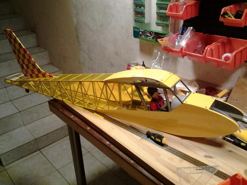

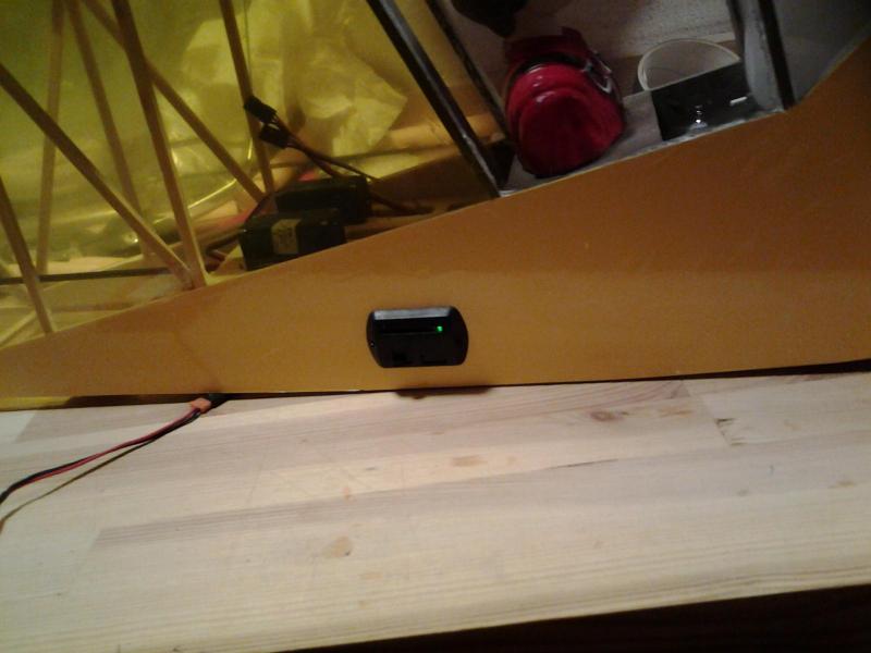

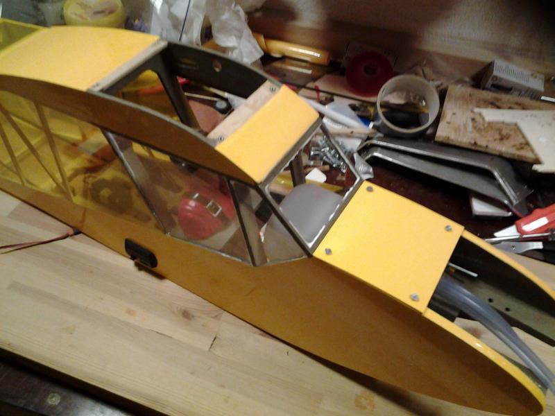

Piotr21 Opublikowano 31 Sierpnia 2015 Autor Opublikowano 31 Sierpnia 2015 Witam serdecznie. Zająłem się dzisiaj opiłowaniem nóżek podwozia i szkleniem kabiny.Nie wychodzi mi tak , jak powinno , więc niewykluczone , że jutro będę wyrywał szybki. .Kupiłem od przedstawiciela R O B B E (niestety już nie istniejącej firmy ) bardzo fajny wyłącznik pakietu wraz ze wskaźnikiem stanu baterii oraz gniazdkiem do ładowania Kpiłem też u nich oryginalny pakiet 2000 mAh oraz kabel do ładowania z uniwersalnej ładowarki. .Tyko taki żal , że kolejna firma nie wytrzymała konkurencji z chińczykami czy wietnamcami.Pozostała mi bluza , którą córka kupiła mi na imieniny.Wielka szkoda , że odchodzą europejskie firmy modelarskie ! Ale to widać takie czasy. Pozdrawiam Zasmucony Piotr. 1

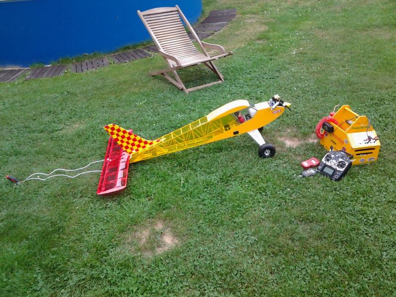

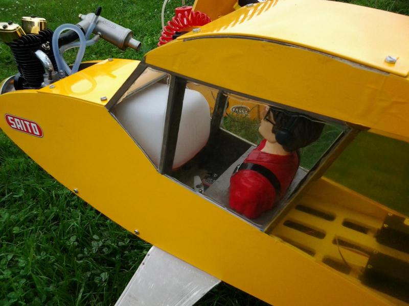

Piotr21 Opublikowano 3 Września 2015 Autor Opublikowano 3 Września 2015 WitamOblot musi trochę poczekać , gdyż wyjeżdżam ma urlop. Tak więc dopiero za 2 tygodnie.Dzisiaj docierałem silnik.Jest genialny.Zatankowanie do pełna (420 ml) , jeden krótki obrót starterem , potem podłączenie żarzenia , pół sekundy startera i poszedł.Instrukcja zaleca wypalenie 3 zbiorników i dopiero ulotnienie.Przy pierwszym zbiorniku nie można przekraczać 4000 obr/min.Wbrew obawom (pamiętacie dyskusję na samym początku tematu ?), silnik wyssał paliwo do ostatnie kropli. Przy tych 4 tys obrotów zbiornik starczył na 45 min.Pod koniec zbiornika nie wytrzymałem i trochę przegazowałem.Przy 8500-8800 obr/min ma 3100 g ciągu.Zważyłem też cały model . Ma ciężar 3600 g ( i nie chce być mniej !). Tak więc moje szacunki z początków tego tematu okazały się słuszne.A opowieści o Wicherku 50 o wadze 2000 g można chyba włożyć między bajki (chyba , ze maksymalnie odchudzony elektryk o konstrukcji balsowej).Drugie zdjęcie pokazuje końcówkę paliwa w zbiorniku (silnik pracuje).Chciałem dodać krótki film z docierania , ale edytor nie chce go przyjąć.Może ktoś z kolegów powie mi jak wkleić filmik ? Będę wdzięczny. Silnik po regulacji osiąga 10200 obrotów i ma siłę ciągu 3700 g. Nieźle,co ? No to teraz zastrzały i w górę.Ale to dopiero za 2 tygodnie. Pozdrawiam.Piotr

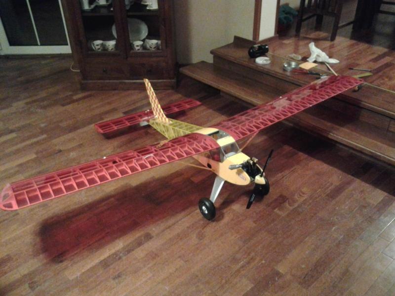

Piotr21 Opublikowano 30 Września 2015 Autor Opublikowano 30 Września 2015 Witam Oblot miał odbyć się w sobotę ,ale deszcz nie pozwolił. Kąty zaklinowania skrzydła i statecznika sprawdzone (następny błąd w wycinance , musiałem poprawiać). Wyważenie po zamontowaniu całego wyposażenia wyszło idealnie na 100 mm (1/3 cięciwy skrzydła). Kilka fotek gotowego modelu. Oblot planowany na sobotę Nadal nie uzyskałem porady , jak wstawić filmik. Pozdrawiam. Piotr 2
