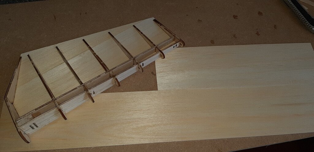

samolocik Opublikowano 25 Sierpnia 2021 Opublikowano 25 Sierpnia 2021 balsa 1,5mm: https://www.conrad.pl/p/deski-z-balsy-pichler-c6440-d-x-s-x-w-1000-x-100-x-15-mm-10-szt-1436833
Gość Opublikowano 25 Sierpnia 2021 Opublikowano 25 Sierpnia 2021 Widziałem tą ofertę. Niestety, nie wiem jaki jest rodzaj tej balsy a w conradzie napewno mi jej nie sprawdzą. Okleiłem dziś trochę drugiej strony kadłuba. Nudne zajęcie. Jak okleję balsą cały kadłub to chyba zagruntuję balsę żywicą przed laminowaniem. Łatwiej będzie szlifować i nie narobię dołków. A dopiero po wstępnym szlifie położę cienką tkaninę.

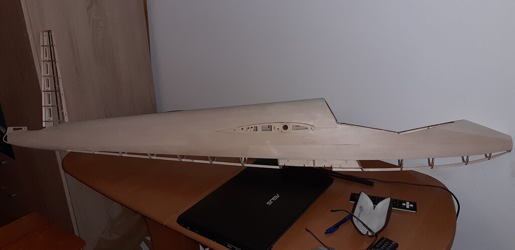

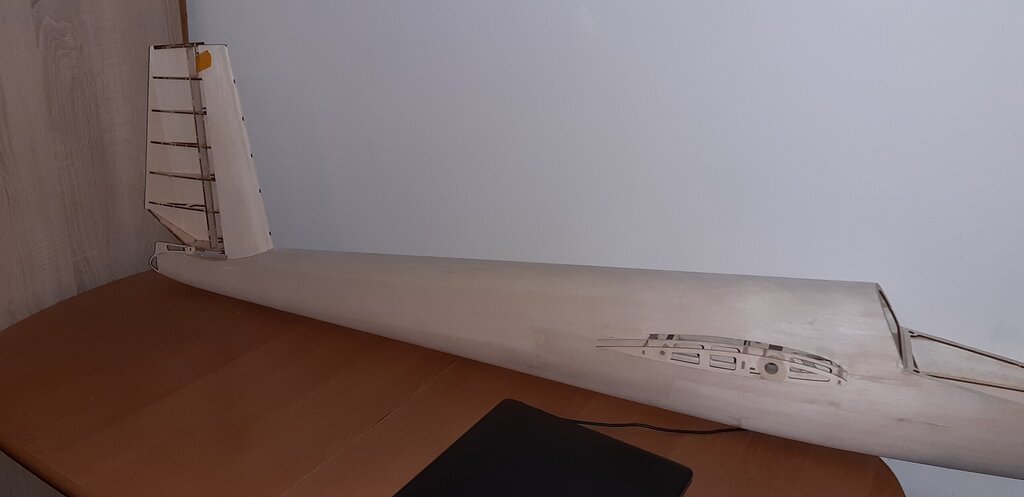

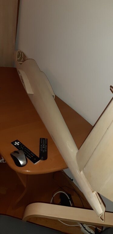

Gość Opublikowano 26 Sierpnia 2021 Opublikowano 26 Sierpnia 2021 No i kadłub uwolniony. Okleiłem drugą stronę kadłuba, wkleiłem nakrętki kłowe do mocowania statecznika i zrobiłem jeszcze mnóstwo innych dupereli o których nie warto pisać. W takim stanie jak na zdjęciu bez łącznika skrzydła waży 615g.

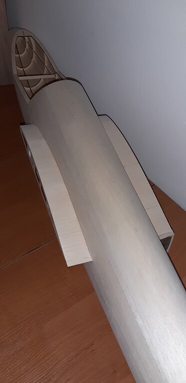

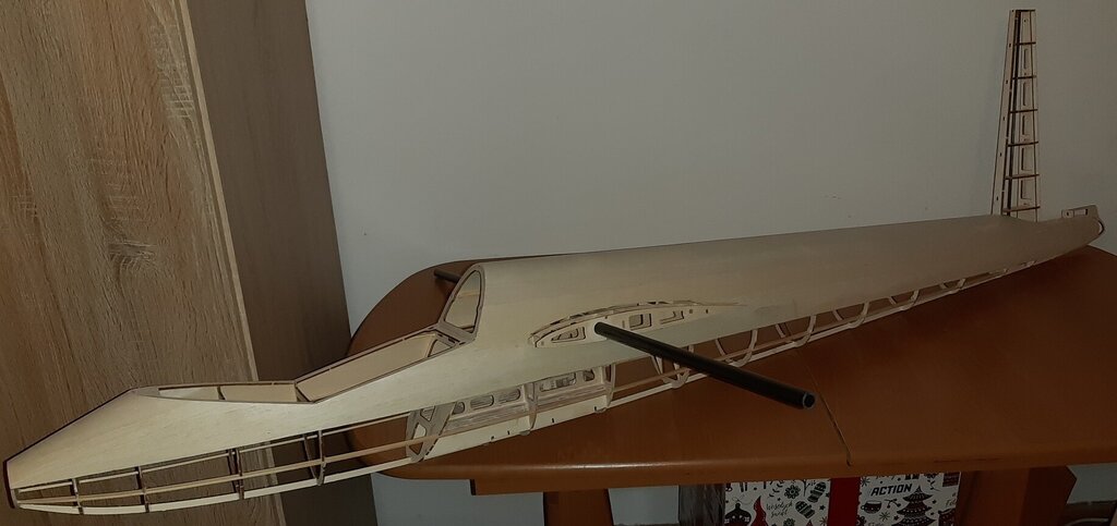

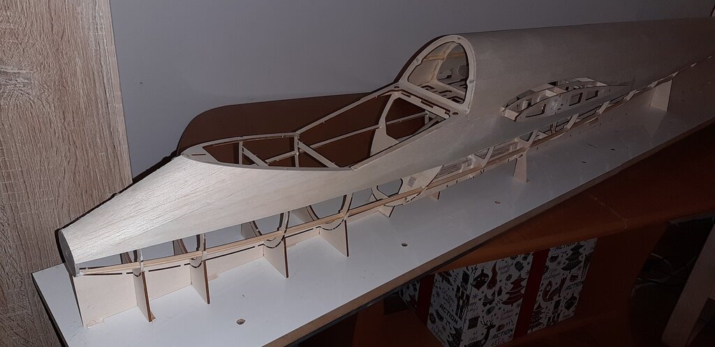

Gość Opublikowano 4 Września 2021 Opublikowano 4 Września 2021 Wróciłem z tygodniowej delegacji i zabrałem się za kadlub. Wygiąłem przednią dolną klepkę na pokrycie. Nawet wyszło. Szczeliny pomiędzy klepkami nie mają znaczenia. Będą uzupełnione balsą (szerokość około 0.5mm) Zrobiłem też kilka elementów wnęki podwozia ale nie ma co pokazywać. Zrobię fotkę jak będzie zrobiona całość.

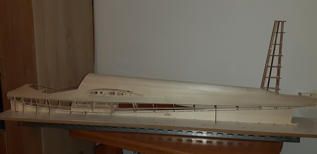

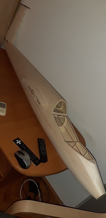

Gość Opublikowano 4 Września 2021 Opublikowano 4 Września 2021 Dzięki Zamówiłem balsę 1.5mm w Conradzie- ryzyk/fizyk - może będzie o odpowiedniej gramaturze. Wymodelowałem drugą przednią klepkę i myślę że w poniedziałek przód kadłuba będzie zakończony i gotowy do szlifowania. Niestety, kupiłem za mało balsy 2,5mm i braknie mi jednej deski na dokończenie pokrycia kadłuba w tylnej części. Zamówiłem w Havlu tkaninę szklaną o różnych splotach. Jak pokryję balsą kadłub i go wyszlifuję to zabieram sie za laminowanie. Najgorsze jest to że znowu szykują mi się delegacje...
Gość Opublikowano 5 Września 2021 Opublikowano 5 Września 2021 Z resztek balsy 2,5 zmontowałem jedną z dwóch klepek na pokrycie tylnej, dolnej części kadłuba. Więcej balsy 2.5 nie mam. Trzeba będzie cos pomyśleć w tym temacie.

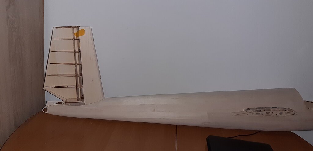

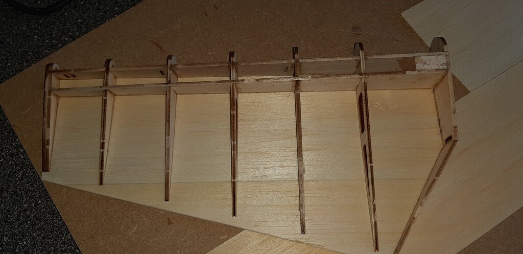

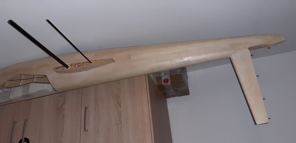

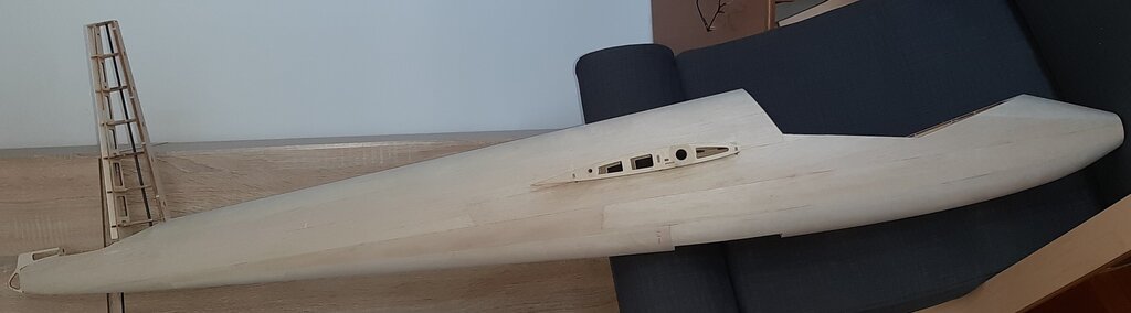

Gość Opublikowano 10 Września 2021 Opublikowano 10 Września 2021 Ciąg dalszy. Przód kadłuba jest już w całosci pokryty balsą. Jutro może kupię balsę na ostatnią dolną klepkę kadłuba. Pokryłem spływ statecznika pionowego i jego jedną stronę. Wykonałem częściowo ster kierunku. Plan na jutro: zrobić mocowanie zawiasów w pionowym i pokryć go z drugiej strony, pokryć do końca ster kierunku i dokończyć końcówkę kadłuba.

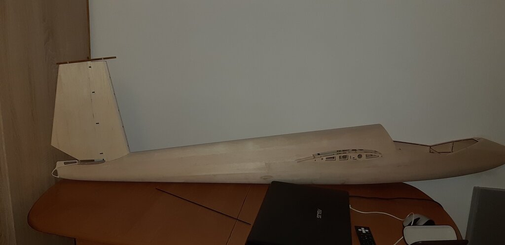

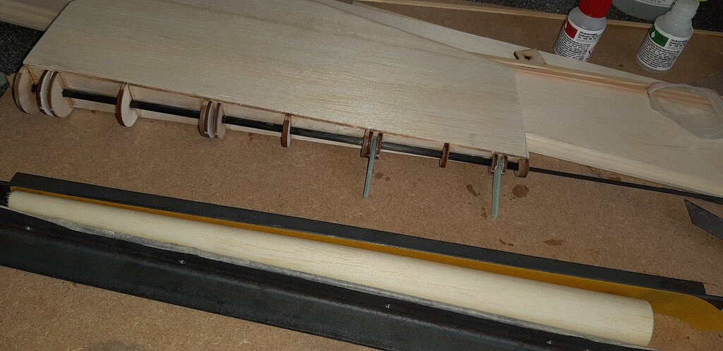

Gość Opublikowano 11 Września 2021 Opublikowano 11 Września 2021 Więc jest tak: pokryłem statecznik poziomy, zrobiłem prowadzenie dla osi zawiasów SK, potem pokryłem natarcie SK, wkleiłem wsporniki zawiasów w spływ staecznika pionowego. Pokryłem dół kadłuba- schnie. Więcej fotek za dwie godziny.

Gość Opublikowano 13 Września 2021 Opublikowano 13 Września 2021 Okleiłem centropłat, drugą stronę stat. pionowego. Trochę poszlifowałem kadłub ale to grubsza robota i dziś mi się już nie chce.

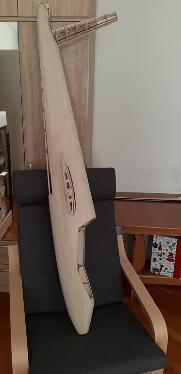

Gość Opublikowano 15 Września 2021 Opublikowano 15 Września 2021 Wczoraj cały dzień spędziłem na delegacji w Zielonej Górze i nie miałem możliwości pracy przy Kobuzie. Dziś wolne więc zabrałem się za gruntowanie balsy żywicą. Wałkiem malarskim rozprowadziłem żywicę L285 po całym kadłubie. Zależało mi na utwardzeniu balsy przed ostatecznym szlifowaniem. Oczywiście ilość żywicy starałem dobrać tak żeby nie zrobić z kadłuba pancernika. Jedynie w częsci kabinowej utwardziłem balsę większą ilością żywicy od wewnątrz ponieważ zależy mi na usztywnieniu balsowego pokrycia. Żywica już sie utwardziła. Jutro przeszlifuję kadłub, uzupełnię dwa zagłębienia miękką balsą i wyszlifuję całość przed laminowaniem.
Gość Opublikowano 17 Września 2021 Opublikowano 17 Września 2021 Wyszpachlowałem cały kadłub cienką warstwą żywicy z mikrobalonem. Podwiesiłem pod sufitem, niech się utwardzi do jutra. Jutro szlifowanie i zrobienie końcówki kadłuba.
