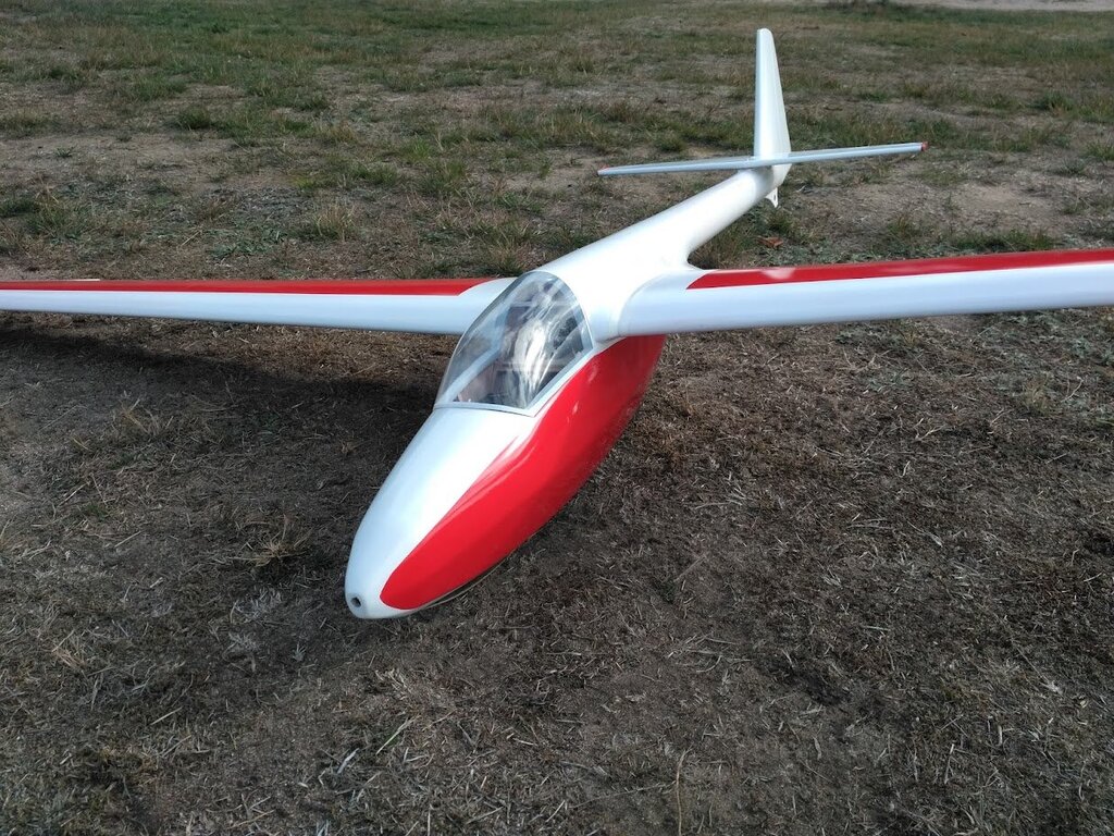

Gość Opublikowano 22 Września 2021 Opublikowano 22 Września 2021 80-tkę zastosowałem w kadłubie małego kobuza (zdjęcie poniżej). Nie było problemów z jej układaniem albo już nie pamiętam. Jeszcze kilka dni minie zanim zalaminuję kadlub więc całkiem możliwe że zakupię 33 albo większą ilość 48g. Wczoraj przeszlifowałem około 60% powierzchni kadłuba, pylenie jest upierdliwe i muszę na bieżąco odkurzać. Uroki mieszkania w bloku.... W piwnicy nie mam możliwości jakiejkolwiek pracy. I tak nie zalaminuję centropłata ponieważ nie mam skrzydeł. Czekam na balsowe pokrycia od Radka a z balsą 1,5mm jest krucho na rynku. Mam niedaleko modelarnię ale nie wiem czy przyjmują tam modelarzy lekko przed piećdziesiątką ?

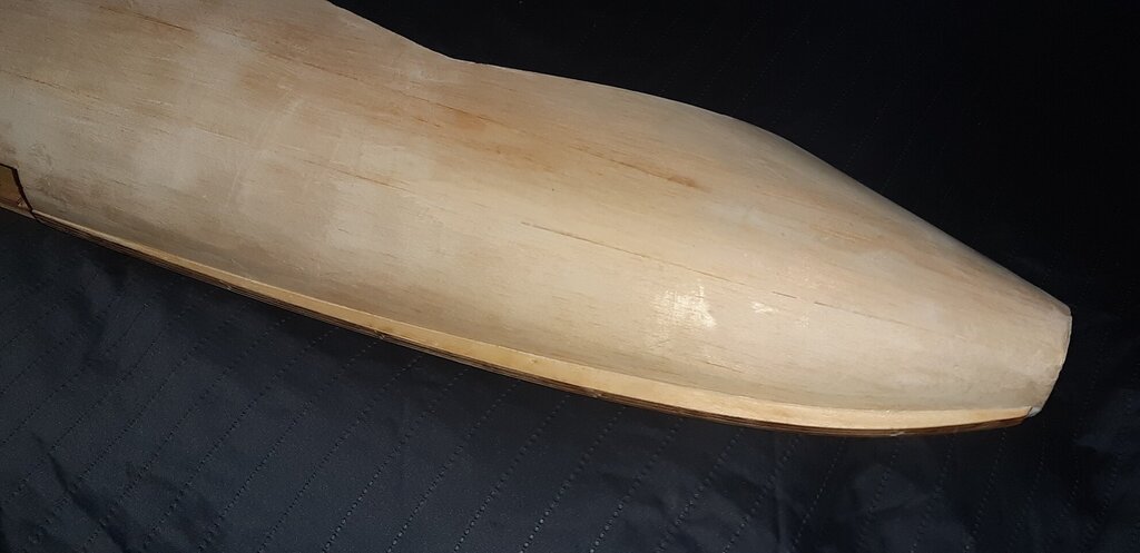

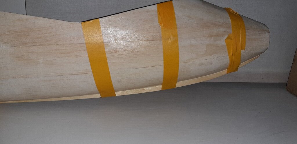

Gość Opublikowano 23 Września 2021 Opublikowano 23 Września 2021 No i wkleiłem płozę. Myślałem że będzie dramat ale sprawnie poszło. Przód kadłuba jeszcze przed szlifowaniem. Edit: żywica sie utwardziła. Już widzę że będę musiał zrobić korektę poszycia kadłuba balsą ( około 0.5mm -widać zapadnięte pokrycie przy płozie)
