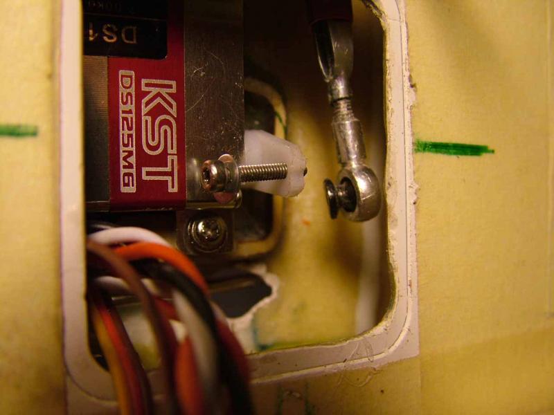

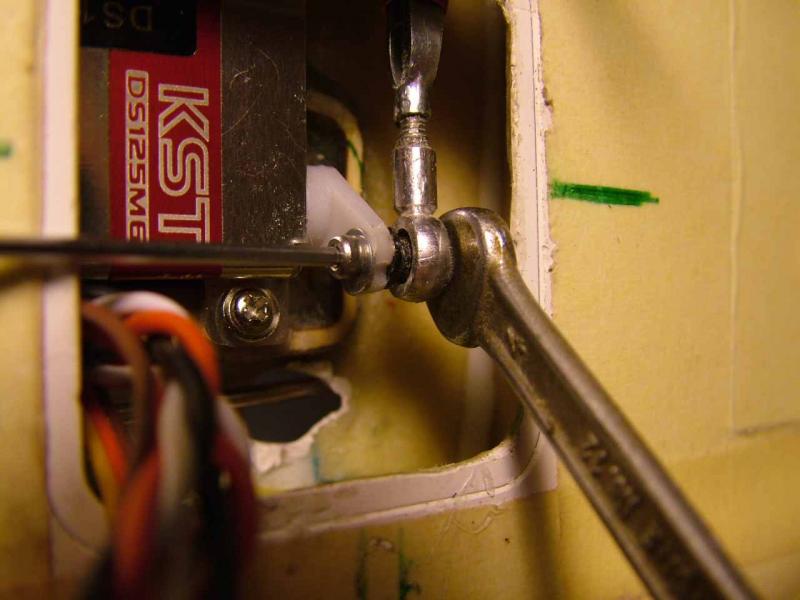

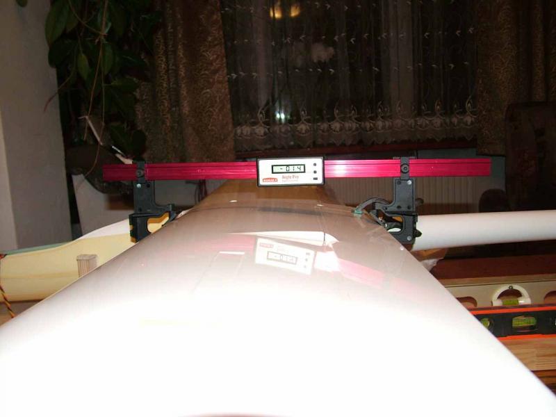

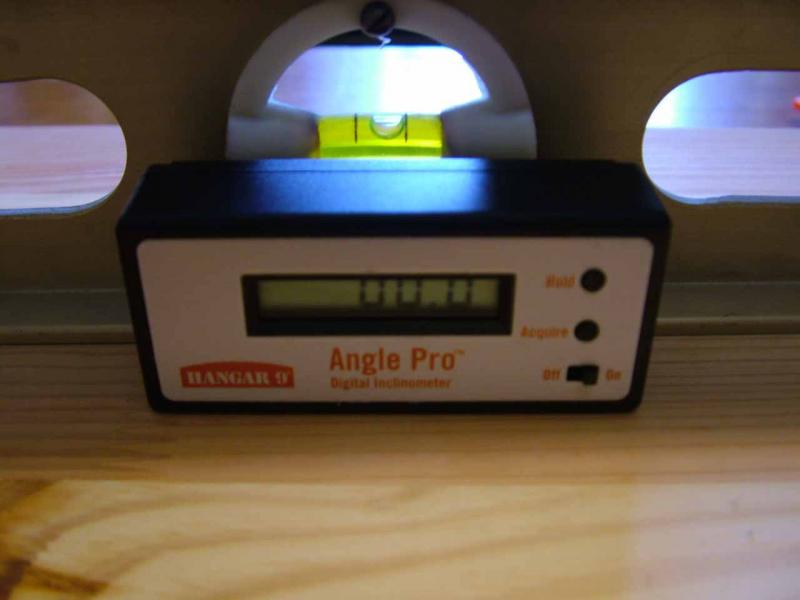

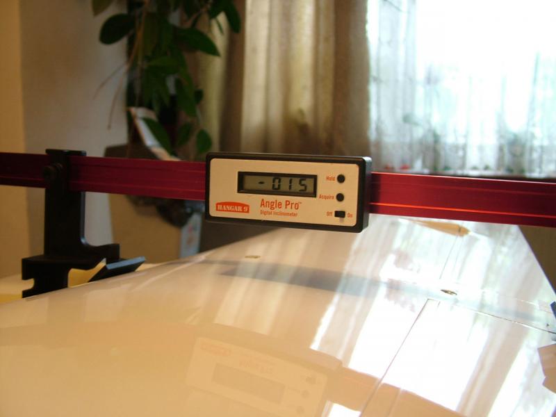

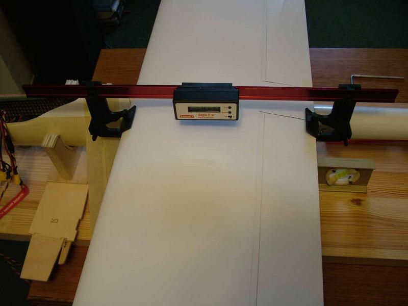

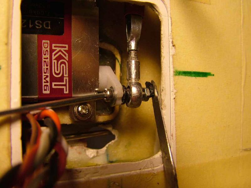

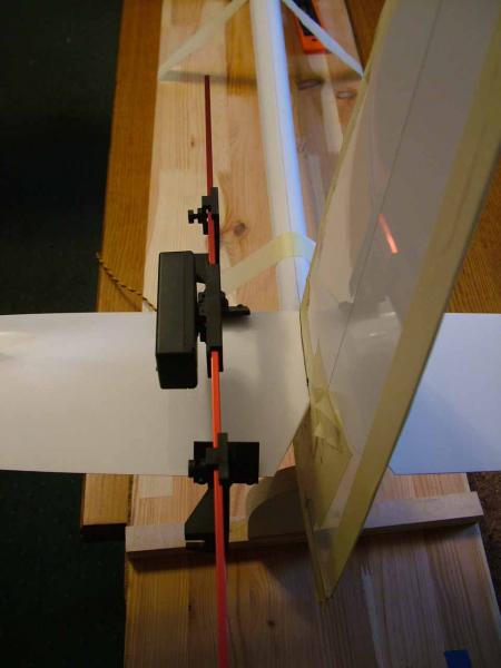

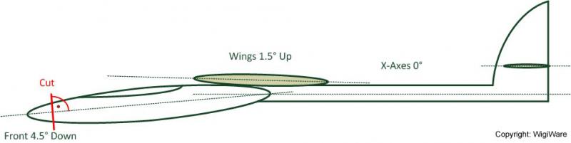

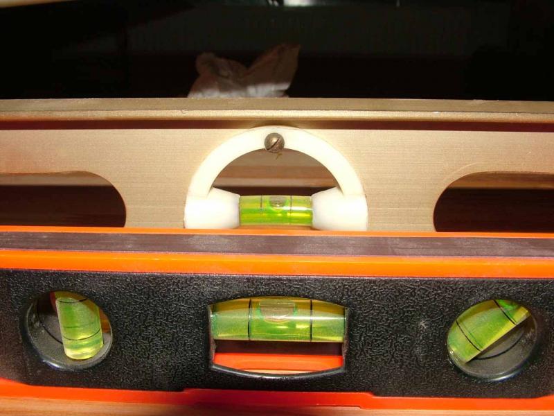

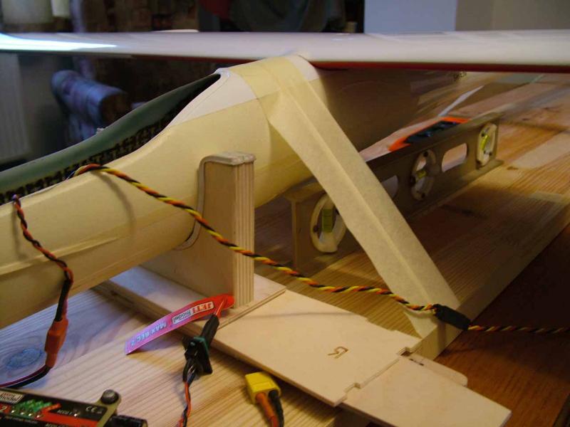

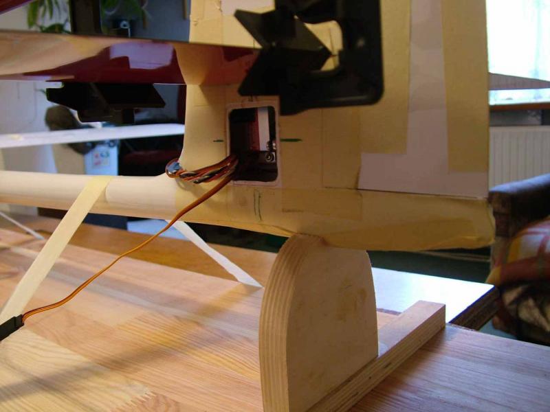

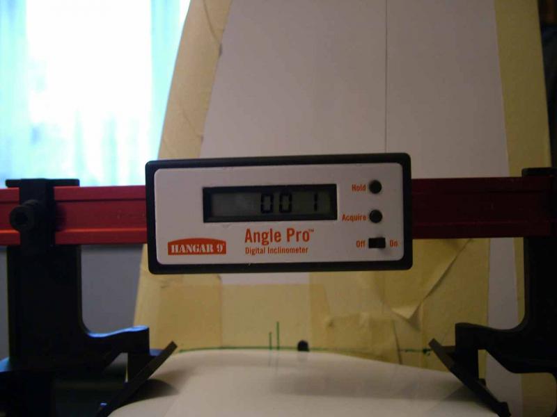

Konrad_P Opublikowano 28 Czerwca 2015 Autor Opublikowano 28 Czerwca 2015 Wracając do uzbrajania modelu to po nadgonieniu zaległości w pracy zawodowej mogłem się zająć przyjemnymi rzeczami czyli składanie modelu. Postanowiłem zająć się dziś ustawieniem kąta statecznika poziomego. Z forum niemieckiego http://www.rc-network.de/ na 50 stronie wątku zapożyczyłem poniższy obrazek usera WigiWare i na podstawie tych założeń ustawić statecznik w swoim modelu. Samo regulowanie długości dźwigni jest w tym przypadku dość upierdliwe. Po pierwsze snap kulowy oraz klasyczny musiałem wybrać jak najmniejsze, a i tak w kulowym musiałem uciąć 1/2 gwintu żeby oba się zmieściły. Niestety nadal jest ciut za długo ponieważ w górę statecznik wychyla się o 20% więcej niż w dół. (tzn. jak ciągnę to jest więcej niż jak oddaję). Na razie musi tak zostać bo regulacja jest strasznie upierdliwa. Poniżej jak to sobie wykombinowałem. Zabrałem się przede wszystkim do umocowania kadłuba tak aby mi się nie przesuwał w czasie ustawiania statecznika. Teraz cała misja zależeć miała od prawidłowego wypoziomowania deski na której leżał kadłub oraz prawidłowym ustawieniem kadłuba żeby osiągnąć te 1,50 Nie powiem że główkowałem kilka dni jak to prawidłowo zrobić, aż na chwilę kolega Alzheimer postanowił dać mi szansę. No i sobie przypomniałem że dawno, dawno temu kupiłem po coś takie urządzonko. Przez te 4 lata się kurde zastanawiałem na chusteczkę to kupiłem, aż do dziś . No właśnie po to kupiłem żebym dziś bez stersowo mógł ustawić prawidłowo Thermika. No ale radości była tylko chwila jak się okazało że ktoś mnie kłamie jak psa. Trzy poziomice i każda pokazuje coś innego. I jak to człowieku pracować jak idzie o 0,1-0,2 stopnia. Różnica między elektroniczną poziomicą a manualną to około 0,20 Postanowiłem się tym nie przejmować i wszystkie kąty ustawić według tej elektronicznej. Niestety ta elektroniczna poziomica ma jedną wadę. Cały czas wynik waha się o 0,1 stopnia. Raz pokazuje że statecznik jest ustawiony na 0.0 a raz na 0.1 stopień.
Konrad_P Opublikowano 28 Czerwca 2015 Autor Opublikowano 28 Czerwca 2015 Też mi się tak wydaje że 0,1 nic nie zrobi. Sprawdziłem to na radiu i jest to 2 kliknięcia trymerem żeby kąt przestawić o 0,1 stopnia.
wojcio69 Opublikowano 28 Czerwca 2015 Opublikowano 28 Czerwca 2015 Konrad odpuść sobie tą 1 dychę w stopniach. Możesz sobie o to jedno ziarnko klikać trymerem podczas lotu i nie zauważysz różnicy. Jakby to była jedna dziesiątka na wzniosie skrzydła, to bym się tym przejął, bo na końcu wyszło by kilka a może i kilkanaście milimetrów ale tutaj... Śpij spokojnie.
koma22 Opublikowano 28 Czerwca 2015 Opublikowano 28 Czerwca 2015 Wracając jeszcze do połączeń elektrycznych to goldy dolutowane do złączy 15 pin nie służą do elektryki tylko do mechaniki. Centrują złącza i wzmacniają połączenie skrzydło kadłub, a pinów do wykonania połączeń jest aż nadto. Model jest naprawdę fajny , trochę zazdraszczam w tym pozytywnym znaczeniu oczywiście :)
