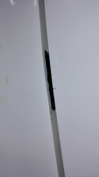

cZyNo Opublikowano 20 Lutego 2016 Opublikowano 20 Lutego 2016 Tak. A w kadłubie miewa luz. I po milimetrze
Rodi Opublikowano 20 Lutego 2016 Autor Opublikowano 20 Lutego 2016 Czyli teoryzujac wypilowalem za mało i bagnet oparl się o ten milimetr czy ile tam zostało nadmiaru materialu i peklo.
cZyNo Opublikowano 21 Lutego 2016 Opublikowano 21 Lutego 2016 Takie pęknięcie to nic w innych modelach. Tego modelu nie znam i cieżko powiedzieć czy to problem czy nie. Pewnie powstało przy lądowaniu. A kołki ustalające są solidne czy takie sobie?

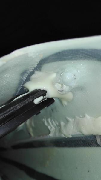

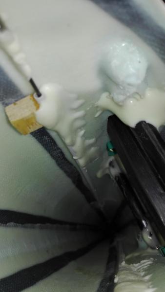

cZyNo Opublikowano 21 Lutego 2016 Opublikowano 21 Lutego 2016 Co prawda nie miałem do czynienia z laminatami ale też mi się wydaję to co wspominał Mateusz i Piotr że kieszeń była by idealnym rozwiązaniem Waga modelu nico wzrośnie ale usztywnienie będzie po całości.Nie ukrywam że podobają mi się obie Alpiny 4001 i 3001.więc każda porada i pomysł na usprawnienie jak najbardziej wskazane. a po co niby ta kieszeń? Może ktoś krotka instrukcjie napisac jak te miejsce naprawić? w środku daj troche rowingu węglowego, potem przeszlifuj żeby bagnet wchodził. A możesz dać i więcej tego rowingu. I po drogiej stronie też. Trochę sobie to miejsce wzmocnisz. Ja w modelach, w których wiem że to miejsze jest dośc słabe, jeszcze przed montażem dokładam troche rowingu. Najpierw daje po bookach otworu, a potem na górną częśc kadłuba. Dół otworu jest mało istotny. Potem tylko od góry przeszlifowuje żeby wszedł bagnet.

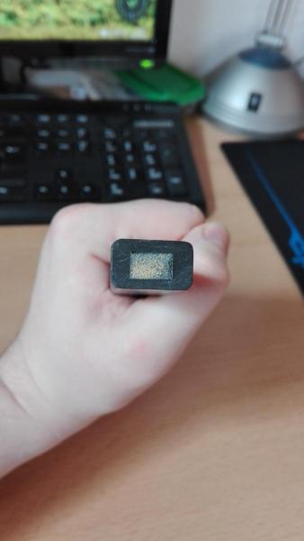

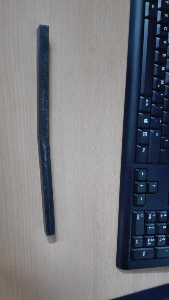

Rodi Opublikowano 21 Lutego 2016 Autor Opublikowano 21 Lutego 2016 Wiec porobiłem zdjęcia, na których możemy zobaczyć ze obowiązkowo musze co nieco wypilowac w dolnym miejscu dziury na bagnet. A czy gorne to nie widze ale trochę podpiluje. A może zamiast rowingu dac na caly sufit w tym miejscu mate szklana lub wegiel pare warstw? Musze jeszcze sprawdzić te kolki naprawadzajace bo chyba minimalnie luz maja. I musze stwierdzić ze alpina ma pare uchylen produkcyjnych ale jak widze to nie tylko mój model mam racje Piotrze:P. Nie bijcie za mało staranne obchodzenie się z zywica i balonem rozjechalo się trochę Fota bagnetu 2 pierwsze mojego 3 z neta na dowod ze alpiny nie sa robione jednakowo. Niestety w lewym skrzydle bagnet ma maly luz.na wszystkie strony

Rodi Opublikowano 21 Lutego 2016 Autor Opublikowano 21 Lutego 2016 Po rozpilowaniu na odpowiednia wysokość i szerokość mogę stwierdzić ze alpina ma trochę problemów z geometria, chyba ze ja dupa i wszystko krzywo wkleiłem:D W sumie rozpilowany material to roznica może z 0.5mm. U Piotra wygląda to o wiele lepiej jeśli chodzi o luz wokół bagnetu. Na 1 zdjęciu bagnet pojdzie minimalnie w gore po wsadzeniu skrzydla co nie zmienia faktu ze bagnet przesunie się ku przodowi i powstanie wszędzie rowna szczelina. Sprawdzam wstępnie tylko strone na której powstalo uszkodzenie. Koledzy czy kolki naprawadzajace musza być bardzo dobrze spasowane czy mogą mieć jakiś tam minimalny luz?
cZyNo Opublikowano 21 Lutego 2016 Opublikowano 21 Lutego 2016 Niestety w lewym skrzydle bagnet ma maly luz.na wszystkie strony pociągnij go jakimś lakierem. potem przeszlifuj
