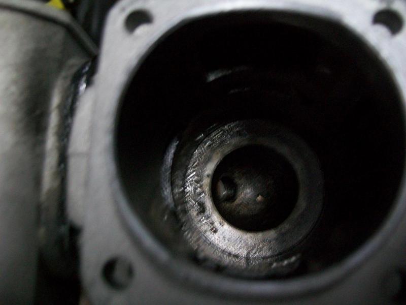

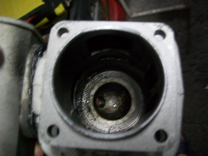

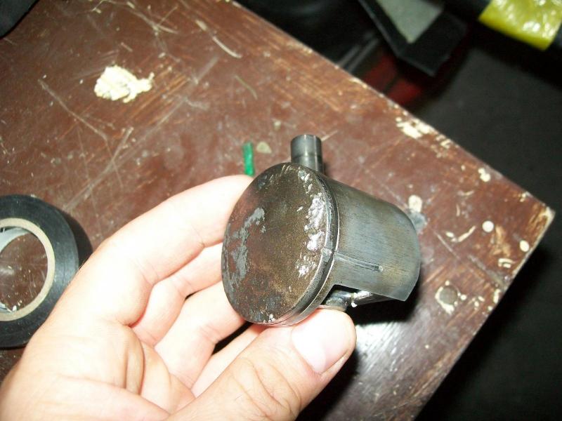

kogutos Opublikowano 27 Czerwca 2015 Opublikowano 27 Czerwca 2015 Jestem załamany. Kilka tygodni temu rozbiłem model. Cały kadłub nowy. Koszt łączny 1000zł. Drugi lot po naprawie, stanęło nowe serwo kierunku,kierunek się zblokował lekko wychylony ale udało się model opanować. Stres był tak duży ,że posadziłem model w zbożu,perspektywa się zgubiła. Następne 150zł poszło na części. Teraz do silnika. Po tym pierwszym krecie wydawało mi się ,że pojawił się jakiś luz na wale/korbowodzie. Nie mogłem sobie przypomnieć na 100% czy był przed rozbiciem. Silnik pracował normalnie, miał moc itp. Popytałem kolegów,którzy mają sporo doświadczenia z benzynami i twierdzili,że to norma w nich i żeby latać. No i latałem do dzisiaj. Silnik zgasł w locie.Udało się wylądować,łapię za śmigło i brak kompresji. Myślę coś się urwało. Żeby nie przedłużać: z łożyska igiełkowego między wałem a korbowodem wyskoczył/ły wałeczek/ki (igiełki) ,poszły w górę nad tłok. Na pewno do wymiany: wał z korbowodem,tłok z pierścieniem. I teraz prośba żebyście pomogli w ocenie cylindra. Rysy nie ma na gładzi, jest trochę śladów obijania się igiełki z łożyska o górę cylindra. Myślę o wyrównaniu tych śladów diaksem i zostawieniu tego cylindra. Pytanie nr 2 : przegooglowałem polskie sklepy części praktycznie nie ma. Jakieś resztki w Nastiku. W hobbykingu też nie ma. Czy ma ktoś wiedzę ,który sklep w PL może mieć części? Dodam,że już znalazłem wszystko na jednym z portali u naszych azjatyckich braci ale wiadomo,czas oczekiwania też ma znaczenie. https://www.youtube.com/watch?v=A-4RWkp-6Pk&feature=youtu.be Mały update: przestudiowałem hobbykinga i wynika ,że części powinny być zamienne z częściami do silników RCG50 oraz Turnigy TR56. W komentarzach ktoś potwierdza,że wał korbowy z korbowodem pasuje od RCG50. Nie ma potwierdzenia co do tłoka i cylindra. Może,ktoś zamawiał części od RCG lub Turnigy do swojego DLE?

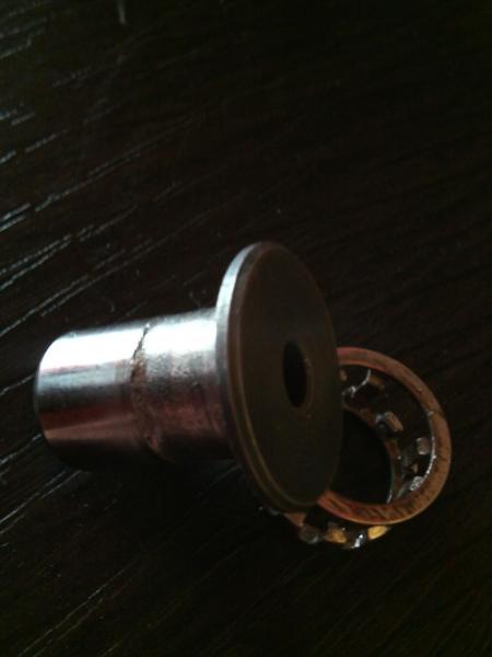

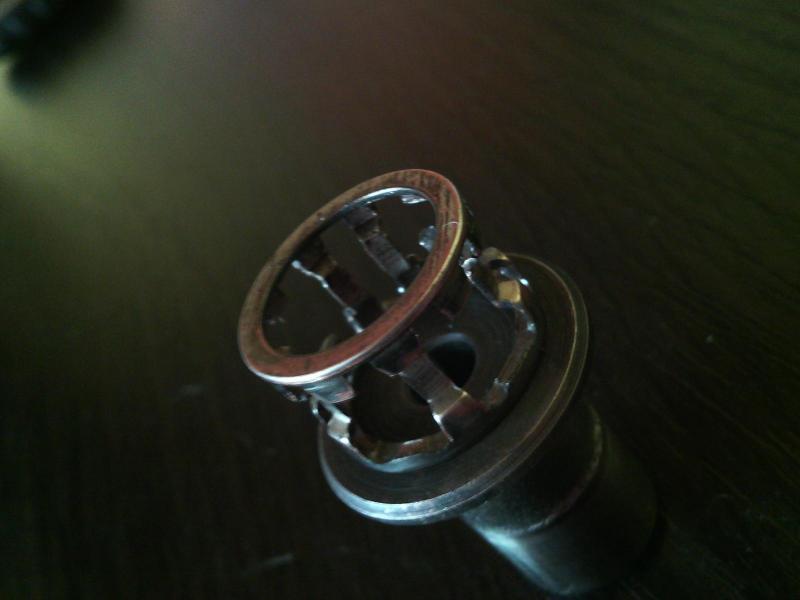

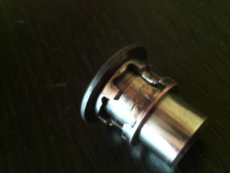

kogutos Opublikowano 28 Czerwca 2015 Autor Opublikowano 28 Czerwca 2015 Widzę,że nikt nic. Zamówiłem wszystko od RCG50 łącznie z nowym cylindrem. Zobaczymy. Rozebrałem dzisiaj do końca całość i widok jest dość słaby. Sworzeń korbowód-wał jest bardzo mocno wypracowany,duży próg,który w dodatku jest niesymetrycznie wypracowany. Łożysko dostawało coraz mocniej z jednej strony aż w końcu jedna z igieł się wysypała. Nie wiem czy złe smarowanie,czy po prostu wypracowanie jest przyczyną. Nie wiem ile i na jakiej mieszance pracował silnik przede mną.

Stanislaw Opublikowano 28 Czerwca 2015 Opublikowano 28 Czerwca 2015 witam Jeżeli cylinder nie jest porysowany/ nie jest na zdjęciach widoczna/ to górna część cylindra będzie pracowała ,Gorzej wygląda sworzeń korbowodowy .A jakim jest stanie powierzchnia gniazda korbowodowego ???.Jak nie jest gładka -wał jest do wymiany . Stasiek
kogutos Opublikowano 28 Czerwca 2015 Autor Opublikowano 28 Czerwca 2015 Wał korbowy stanowi jedność z korbowodem jako część zamienna. Ja go na gorąco wyprasowałem w celu weryfikacji. Jest zamówione wszystko: wał korbowy z korbowodem,tłok zestaw (łożysko igiełkowe,sworzeń,pierścień), cylinder,uszczelki. Koszt 100$ z wysyłką. Niestety w PL nie ma części,widocznie wolą sprzedać silnik za 1400-1500zł. Napiszę jak przyjdzie wszystko czy części pasują,może dla potomnych będzie.

andrzej351 Opublikowano 28 Czerwca 2015 Opublikowano 28 Czerwca 2015 witam!mój silnik zakończył żywot w bardzo podobny sposób... wyklepało się dolne łożysko na wale korbowym i jedna igła dostała się nad tłok i dokończyła dzieło zniszczenia . wszystko dokładnie opisałem tu: http://pfmrc.eu/index.php?/topic/41097-silnik-sk%C5%82adak-rcg50dle55/

kogutos Opublikowano 29 Czerwca 2015 Autor Opublikowano 29 Czerwca 2015 Ja nie mam pojęcia co było przyczyną takiego wypracowania. Nie wiem ile godzin nalotu miał ten silnik ale na pewno trup to nie był bo model był u dwóch kolegów,których znam. To doświadczeni modelarze. Wątpię,żeby pracował na złej mieszance itp. Ten próg na sworzniu na pewno nie powstał przez ten czas kiedy ja nim latałem (mogłem wylatać może z 7L mieszanki w stosunku 1:50 a kilka ostatnich lotów zrobiłem na 1:40) bo jest głęboki i widać też drobne ślady korozji. Wydaje mi się ,że powinno się poddać łożysko a nie twardy,wprasowywany na gorąco sworzeń. Wada materiałowa sworznia tylko mi przychodzi na myśl.

skuter Opublikowano 30 Czerwca 2015 Opublikowano 30 Czerwca 2015 W instrukcji do mojego DLE 30 wyraźnie jest napisane że benzyna 87 - 93 oktany z domieszką oleju w stosunku 30:1. Do docierania mieszanka z olejem na bazie ropy naftowej w ilości 3 - 5 galonów (11,34 - 18,9 litra), później wysokiej klasy olej syntetyczny ale nic nie pisze o zmianie proporcji benzyna/olej. Odsyłam do strony 3 i 4 instrukcji. Dla mnie to jest jednoznaczne. P.S. Ten sworzeń wygląda jakby odprysnęła warstwa hartowana powierzchni być może z powodu przegrzania. Korozja może świadczyć że nastąpiło to jakiś czas temu. W podobny sposób rozleciało mi się łożysko kulkowe w piaście koła w samochodzie. dleg0030-0031-manual.pdf

kogutos Opublikowano 30 Czerwca 2015 Autor Opublikowano 30 Czerwca 2015 P.S. Ten sworzeń wygląda jakby odprysnęła warstwa hartowana powierzchni być może z powodu przegrzania. Na 100% jest wytarte. Wątpię żeby to było choćby azotowane.
