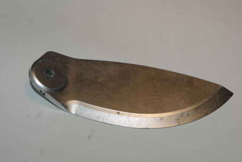

Turnfiny wyginają się w momencie niezamierzonego obrotu wokół osi pionowej im większa prędkość modelu i im większa masa  tym siły większe. I te siły wystarczą na to właśnie, żeby turnfin z blachy duralowej 3mm wygiął się jak papier.... Może u Ciebie się nie urwie, bo reguły na to nie ma, ale jak coś może się popsuć, to na pewno się popsuje.

Michał, odnoszę wrażenie, że chyba nie zrozumiałeś o jakim problemie z turnfinami piszę. Myślałem, że wyrzuciłem stary turnfin, ale jednak znalazłem. Ten turnfin ze zdjęcia zrobiony jest z w miarę porządnej blachy gr 3mm . W założeniu miał być prosty. I był do pewnego momentu. to wygięcie powstało chyba w Jaworze  i nawet nie na zawodach. O-15 odwalił na prostej pięknego pirueta, i to właśnie jest efekt w postaci wygiętej płetwy. czy ktoś wcześniej mógł przypuszczać, że taka blacha się wygnie tylko od naporu wody? więc nie dziw się, że piszę Ci ,że twój kołeczek może nie wytrzymać.

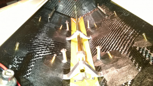

Model dostał dwa turnfiny, dwa dlatego że będzie bardzo ładnie skręcać w obie strony a takie jest założenie.
Zrobiłem dwa kątowniki na których wisi cała półka z serwami
Wszystkie mocowania i słupki zostały przylaminowane tkaniną szklaną 160g a klejenia wykończone węglowym welonem.
